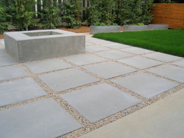

Ce que je souhaite faire c'est ça :
D'où le "dalle et gravier décoratif".
En fait comme j'ai peur de ne pas bien réaliser la pente ( je suis novice c'est ma première terasse ) je préfère mettre du gravier entre chaque dalle en me disant qu'au moins l'eau sera absorbée.  En plus je trouve ça joli donc ça me va bien !

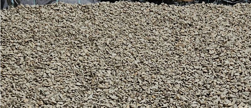

Disons qu'une photo du contenu aurait été souhaitable plutôt que du contenant...
Env. 10 message Pyrenees Orientales
Ok désolé voici une photo du gravier en question :
Dept : Pyrenees Orientales
Je crois que tu as décaissé sur 10 à 15cm et combler avec ce gravier.
Avec une petite dameuse manuelle, il aurait fallut tasser en plusieurs couches de quelques centimètres...
Si tu as versé tout ton gravier sur 10 à 15cm, mieux vaut aller louer une plaque vibrante.
C'est du gravier concassé, donc ça devrait le faire Biggrin
