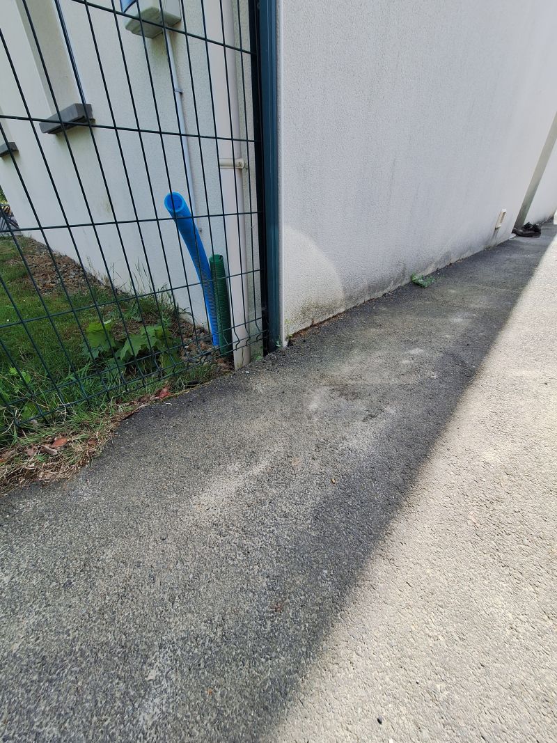

merci pour votre retour ,oui c'est une certitude, j'ai refait tous les circuit d'eau de la maison (je suis plombier de metier) et vus que pendant 1an et demi nous n'avons rien constaté, le problème vient de dessous malheureusement aucun accès au vide sanitaire, j'ai remarqué que le vide sanitaire du garage n'est pas ventilé si je me trompe pas ,et que contre le mur pignon du garage le terrain et plus haut que mon sol fini je vais poster une photo.

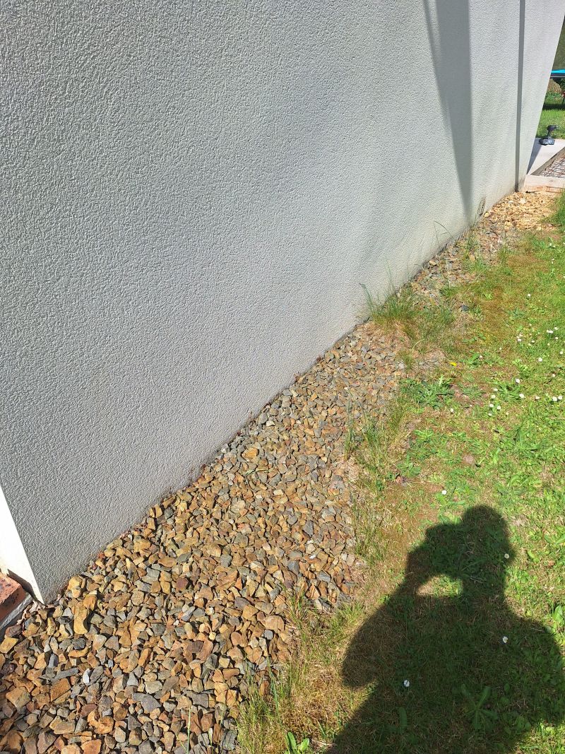

Env. 40 message Ille Et Vilaine
A cette endroit il ya du bitume contre le pignons, sur tout le pourtour de la maison il ya un enduit béton sur le soubassement et des cailloux j'imagine pour drainer
Dept : Ille Et Vilaine
Le problème d'humidité semble quand même ultra localisé ça ressemble à un problème qui ne concerne pas le vide sanitaire à mon humble niveau..
Ou vous remarquez l'humidité c'est sur les murs en contact avec l'enrobé ?
