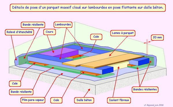

je souhaite réaliser le lambourdage d'une pièce avec des lambourdes qui font 50mm de haut (section carrée). Le niveau souhaité est 65mm.  Plutôt que de caler, je me demandais si ce ne serait pas plus simple de faire des plots en mortier tous les 50cm dans lesquels je viendrais sceller mes lambourdes.
Est ce jouable ? Le mortier supporte-t-il le poids du plancher et du mobilier ? Quel mortier serait le plus adapté ?

Bonjour, et merci pour la réponse. J'avais effectivement oublié de le mentionner, mais le support est une dalle béton saine d'épaisseur 13cm (environ). J'ai donc des lambourdes en 5x5 que je compte espacer de 40cm (mon plancher fait 21mm d'épaisseur).

Bonjour, si j'ai bien compris, il faut caler de 15mm pour atteindre les 65mm ?
Vous pouvez fixer les lambourdes sur cales avec des chevilles à frapper de 100 ou 120 tous les mètres et juste visser les cales intermédiaires sur les lambourdes, donc des vis de 60 ou 65...
Pensez à fixer en quinconce d'une lambourde à l'autre. L'ensemble posé au niveau laser pour garantir une bonne planéité afin de poser votre plancher.
L'inconvénient de la fixation par plot, est qu'ils finissent par craquer sous l'effort exercé...

Heu... C'est la fixation qui doit être en quinconce.
Pour être plus clair, sous la première lambourde, la première cale fixée au sol la suivante vissé sur la lambourde, et ainsi de suite... Sous la seconde Lambourde, la première cale vissée et la suivante fixée au sol, etc..
Il faut laisser un jeu de 20 mm mini entre les lambourdes et le mur et 10 mm entre le plancher et le mur.
Alterner les extrémités de lambourdes d'une rangée sur l'autre pour éviter les vis-à-vis et si ce n'est pas possible, il faut décaler d'un entraxe et demi au minimum, soit 60 cm avec un entraxe de 40 cm.
Le cours de lambourde est important pour fixer les extrémités et notamment au seuil des portes... À réfléchir, suivant que vous posez du plancher tradi ou du panneau OSB qui va recevoir un parquet flottant...
Pour répondre à votre demande, la fixation en quinconce répartie les forces et limite le désordre que l'ouvrage pourrait prendre en vieillissant.
