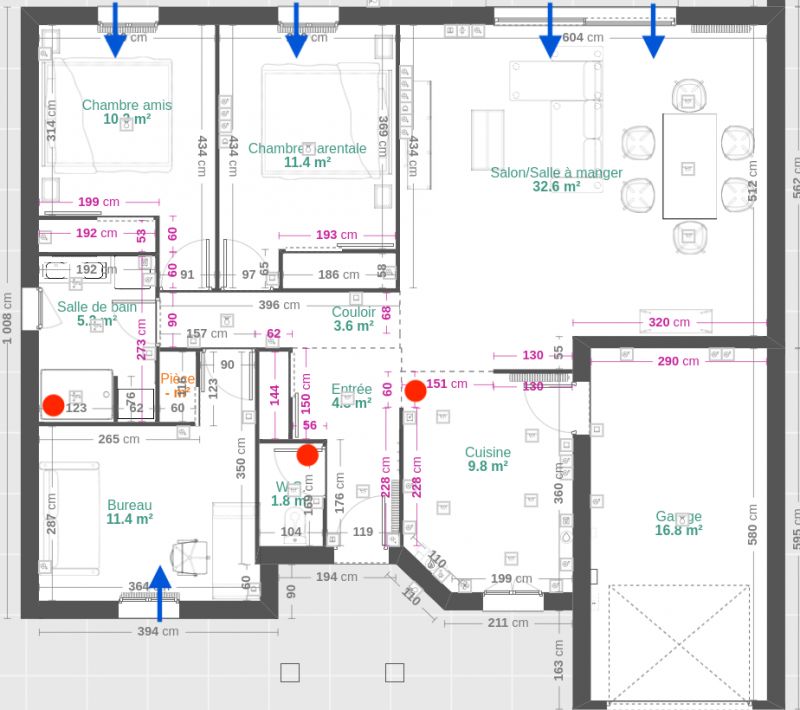

J'ai un soucis avec la puissance d'aspiration ma vmc. C'est une Aldes Premium MW , installée au aout 2024 à l'achat de la maison qui date des années 1990 par un électricien.
J'ai mis un plan de la maison avec en point rouge les points d'aspiration, et en bleu les entrées d'air (via huisserie dans les chambres et coffre dans le salon.
Elles sont donc hygroréglables, même ouvertes au maximum, il n'y a pas beaucoup d'air qui entre, je sens peu le flux d'air.
Du coup, l'air ne se renouvelle pas assez vite, et l'air ambiant reste autour de 60-65% d'humidité, ça baisse lentement quand il fait sec dehors.
J'ai mis des joints aux portes, en haut et bas des plinthes, changé les prises des murs extérieurs pour des boitiers étanches, pour limiter les entrées d'air autre que par les ouverture faites pour la vmc.
Je n'arrive pas à comprendre pourquoi si peu d'air entre. J'ai raccourci un tuyau de vmc dans les combles qui était trop long, ça n'a pas changé grand chose. J'étais auparavant dans un appartement en copropriété, l'aspiration était beaucoup plus forte que ça.
Est-ce que vous avez une idée d'où ça peut venir ? S'il faut que je prenne une vmc plus puissante, ou ajouter une bouche d'aspiration dans la grande pièce qui fait salon, cuisine entrée et couloir ?
Pour info, la maison fait 92m2 dans l'espace vie.

Vérifier sur le site Aldes, il y a les abaques pour le type de bouches d extractions et nombre entre air et débit Vmc en fonction du volume et du type d habitation.
Vérifiez aussi que le rejet d air respecte bien le diam 160 ou qu il ne soit pas obstrué.
Vérifiez également que vos portes intérieures soit bien detalonner, de mémoire 15 mm, mais a vérifier.
Ayant installe ce modèle, aucun soucis.

j'ai regardé la documentation, les bouches d'aspiration sont les bonnes pour la Premium MW', en fonction du type de pièce et des volumes. Le rejet de l'air n'est pas obstrué (il était d'ailleurs sorti entre la VMC et la sortie de toit, je l'ai remis), il est bien en 160.
Le portes intérieures ont 1.5-2cm pour permettre le passage de l'air par le bas.
Les 3 bouches (WC, Sdb et Cuisine / salon / couloir) aspirent bien l'air, mais l'aspiration est faible aux entrées d'air sur les huisseries. et coffre de VR.
Le débit de base des bouches d'aspiration :
  • cuisine est 15-55 m3/h
  • sdb 5-45 m3/h
  • WC 5 m3/h (30 lors de l'ouverture)
, ce qui fait entre 25 et 135 m3/h.
Le volume total à renouveler est de 230 m3. D'après l'hygrométrie, je suis a 30m3/h pour la sdb, 50 pour la cuisine et 5 pour les wc. ça fait 85 m3/h. Avec 5 ouvertures d'entrées d'air, ça fait 17m3/h par entrée d'air.
Est ce que c'est suffisant ? Ou le problème vient d'ailleurs ?
