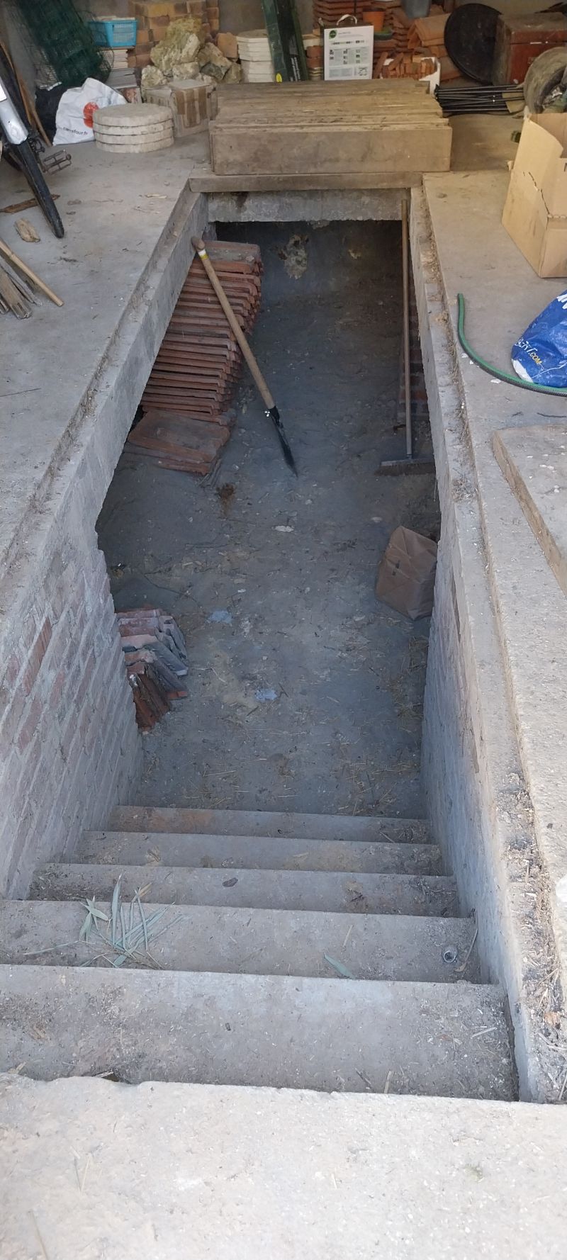

J'ai un sous-sol d'ancien garage en terret battue.
Je l'ai vidé de ses déchets et j'aimerais à présent en faire un rangement mais pour cela je souhaiterais revêtir le sol qui est en terre battue avec un revêtement propre, à l'abri de la poussière et de l'humidité.
Sachant que je compte faire le travail moi-même et que je ne sais pas faire du béton, quelles solutions faciles et pas chères me proposez-vous?
J'ai exclu le gravier car il ne fait pas partie pour moi de ce que j'appelle "revêtement propre", c'est à dire à peu près lisse et stable.
Merci beaucoup.

Bonjour, posez des palettes en bois, et un plancher par-dessus .

Toutefois, je ne vois pas comment stabiliser des palettes sur la terre battue et de ce fait comment y fixer un plancher vu que le sol n'est pas hyper-plat. Le tout risque d'être bringueballant.
Dept : Paris
commencez par égaliser avec couche de pouzzolane ;
les palettes ne bougeront pas. vous pouvez les maintenir entre elles en glissant tasseau.

Les palettes ne sont pas en bois de classe quatre et vont pourrir rapidement au contact de la terre

Y a-t-il un moyen de créer un liant sur une base de gravier par exemple pour constituer une sorte de dalle, mais sans l'aide d'une toupie? afin de pouvoir poser directement dessus par exemple des carreaux?
