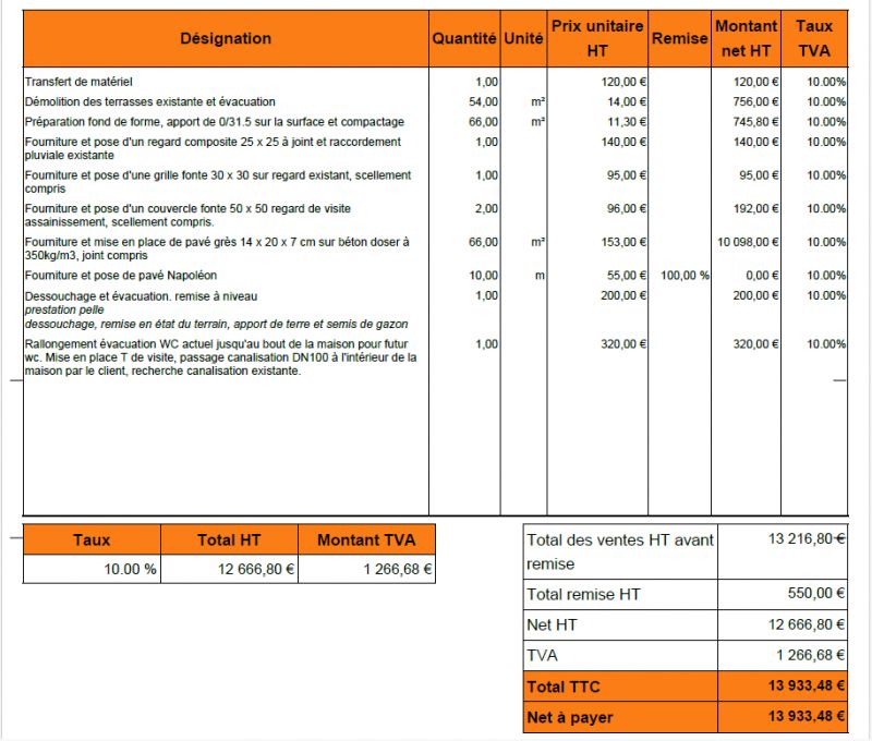

Nous souhaitons refaire la terrasse de notre longère en Normandie.
Nous avons fait faire un devis qui s'élève à 14 000,00€ pour 66m2 (voir ci-dessous)
Qu'en pensez-vous?
Merci pour vos réponses
Dept : Eure
Bjr. Tjs 3 devis comparatifs! Déjà la première ligne serait éliminatoire pour moi...Une entreprise vient avec ses outils non...!?

Exocet a écrit:Bjr. Tjs 3 devis comparatifs! Déjà la première ligne serait éliminatoire pour moi...Une entreprise vient avec ses outils non...!?
Eliminatoire ou pas c'est selon. il devrait augmenter les autres lignes pour que cela ne se voit pas, la facture finale serait la même.

J'ai eu un devis d'un paysagiste qui faisait apparaître sur le devis :
- les kilomètres pour venir sur le chantier
- le prix des péages
Sur le devis de 135000€ il me faisait un rabais de 50% sur ces deux lignes.
Ben finalement nous n'avons pas travaillé avec lui.

Quand on calcule une masse salariale dans une entreprise on compte les pertes de temps estimées au dépôt,etc.
Dans le cas présent si on ajoute ce type de ligne c'est que ce n'est pas une perte de temps, mais du temps de travail non valorisé
Toute bonne entreprises qui savent chiffrer des travaux doivent avoir deux lignes dans un devis suivant l'importance du chantier
- Amené et repli du matériel
- Installation de chantier
