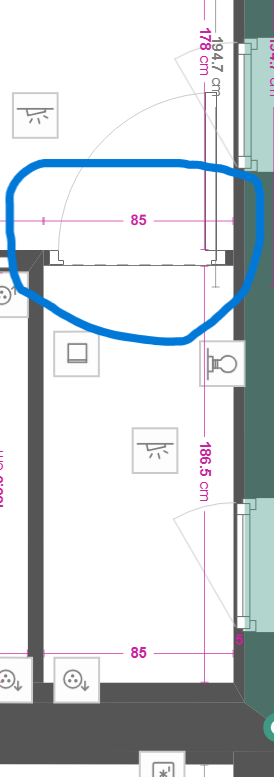

Je suis en train de recloisonner mon RDC et j'ai prévu un WC de 85 cm de large.
D'un coté j'ai une contrecloison en placo et de l'autre je compte mettre un cloison (72/48).
Le souhaite mettre une porte de 73 cm :
* largeur porte hors tout : 79
* largeur de porte : 73
* section huisserie : 65 x 45
Quand le lis le DTU de mise en oeuvre d'un bloc porte je vois qu'il faut entre autre :
* Inserer un montant de chaque coté du dormant
* Faire la premiere liaison placo à au moins 20cm.
Hors, j'ai une largeur de 85cm.
il me reste donc : 85 - 79 = 6 cm
Un montant de 48 a des ailes de 48mm...
Donc je n'ai pas la place d'insérer un montant de 48 dans le dormant de la porte.
Meme si je mettais un montant directement contre le mur, coté cloison il me faudrait un montant pour le dormant et son vis a vis pour la cloison en T. Donc 48 x 2 = 96 mm au moins, ce qui est déjà supérieur à mes 6cm.
Comment résoudre ce problème ?
J'ai pensé à faire une armature en bois plutôt que montant placo autour de la porte.
Si je place le dormant gauche (quand on regarde depuis l'exterieur des wc) directement contre le mur je n'aurai pas de joint placo à faire (et donc pas de risque de fissuration).
Mais je sais pas si ça se fait.
Je dois pas être le premier à avoir ce problème mais je n'ai pas (encore) trouvé de message équivalent sur le forum.
Merci pour vos lumières, car la je sèche !

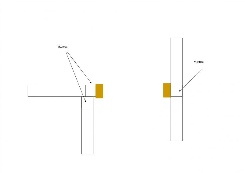

Bonjour, je ne vois pas où est le problème, vous vous y prenez mal faire votre cloison de gauche en longueur en 1er, et ensuite faire votre retour de cloison de gauche, au bon emplacement

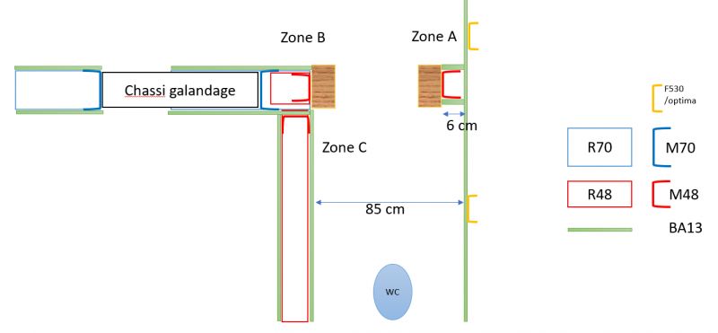

Merci plaquisteheureux pour me remettre sur le droit chemin.
Effectivement en commençant par la cloison horizontale ça à l'air de mieux se passer. Mais .. car il y a un mais, j'ai aussi une porte a galandage sur cette cloison.
Pour l'instant j'ai "collé" le dormant de la porte coté "Zone B" et laissé l'espace restant de 6cm coté "Zone A", pour des raisons pratiques.
J'ai donc refait un schéma pour essayer de synthétiser (les échelles ne sont pas respectées) :
En zone A :
J'ai bien mon montant en M48 coté dormant ' [ ' mais par contre je ne vois par comment je pourrai en mettre un dans l'autre sens ' ] ' (que je n'ai pas dessiné), chevillé dans la contre cloison car je n'ai pas la place.
J'aurai voulu faire un truc de ce genre là (mais je manque de place) :
En Zone B:
J'ai rail et montant de 70 pour le chassi de la porte à galandage.
Pour passer de 70 à 48 j'avais idée de mettre le rail de 48 à l'intérieur de celui de 70 puis remonter sur 20 cm le long du dormant et insérer le montant de 48.
C'est peut pas si c'est ce qu'il faut faire et peut être qu'abouter les 2 rails de 70 et 48 suffit. Ca me semblait plus solide.
Zone C:
Rien à dire pour le moment sur cette zone, c'était pour se repérer si besoin.
Bon je sais pas si j'ai été clair mais j'ai tout donné sous powerpoint !
Merci d'avance
Dept : Isere
Salut. Deux solutions, soit vous viser un rail contre la plaque de placo de droite. Le montant va y entrer en partie dedans. Soit, vous faites la même chose avec deux lises clip. la 1er solution est quand même à privilégier.
Env. 70 message Isere
Merci ! c'est effectivement ce que j'avais pensé ce matin, la nuit porte conseil.
Je vais mettre un rail ca sera mieux.
Avez vous une idée pour mon problème dans la zone B ou j'essaye de faire un réduction R70 vers R48 ?
