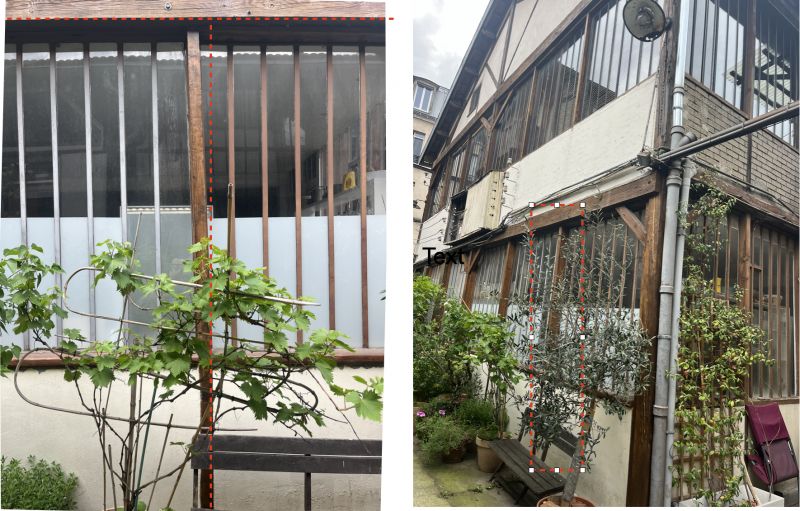

Je cherche des conseils de personnes familières avec les problèmes structurels de charpente de bâtiments anciens.
J’habite dans une ancienne usine des années 1900 à Paris, réhabilitée en habitation. Un montant vertical en bois, situé à l’extérieur au rez-de-chaussée, est visiblement cintré, comme s’il subissait une poussée horizontale venant d’une poutre juste au-dessus.
On voit bien cette déformation sur la photo de gauche. La photo de droite donne une vue d’ensemble du bâtiment avec le même montant encadré.
Fait intéressant : le poteau vertical juste au-dessus, au premier étage — qui est dans le prolongement exact de celui du bas — est parfaitement droit, sans aucune déformation visible.
Aussi, le même phénomène se produit de l’autre côté du bâtiment sur une autre poutre.
J’aimerais votre avis sur quelques points :
• Est-ce un problème courant dans les vieilles structures bois ?
• Quelles pourraient être les causes possibles de cette déformation ?
• Y a-t-il un risque d’effondrement, ou est-ce typiquement une situation stable sur le long terme ?
• Quelles sont les solutions de renforcement ou interventions structurelles habituellement envisagées dans ce type de cas ?
Merci beaucoup pour votre temps et vos réponses !
De : Paris (75)
Lors de la transformation en locaux d'habitation, cette déformation était-elle présente ou est elle survenue récemment ? avez vous ajouté de la charge sur l'étage ?
Si oui, une étude structure a-t-elle été réalisée avant travaux ?
si un BE est intervenu, vous pouvez leur poser la question, sinon il est peut être temps de faire faire cette étude.
Mais comme vos vitrages n'ont pas explosé, le bois a peut être travaillé il y a longtemps. il faudrait vérifier l'enduit pour voir s'il y a des fissures.
