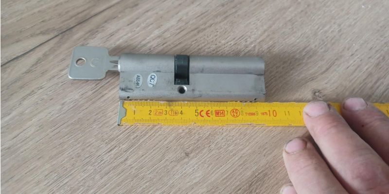

J'ai un petit souci avec un cylindre de porte que je souhaite remplacer mais je ne sais pas quelle dimension prendre exactement 40 * 55 ou bien 40 * 60 ?

Le côté "douteux", c'est l'intérieur ou l'extérieur ?
Si c'est l'extérieur, prendre le plus court 55, ça fait moins de prise aux brigands pour le casser.
Si c'est l'intérieur, peu importe, peut-être le 60 pour faire moins moche.

Bonsoir Manu,
merci beaucoup pour votre réponse. Ce n'est pas moi qui ait pris la photo et j'irai vérifié avant d'acheter le nouveau cylindre. Ceci étant dit me voilà très clairement renseigné. Merci beaucoup et belle soirée.

Bonjour Manu et ceux qui nous lisent Smile
Pour l'épilogue, le côté douteux était bien extérieur, j'ai donc suivi votre conseil Manu avec un 40 intérieur 55 extérieur, c'est nickel. Pour la petite histoire, le cylindre (une trentaine d'euros) m'a coûté moins cher que les deux clés que j'avais fait refaire voilà deux mois et que je peux maintenant mettre à la poubelle ....
