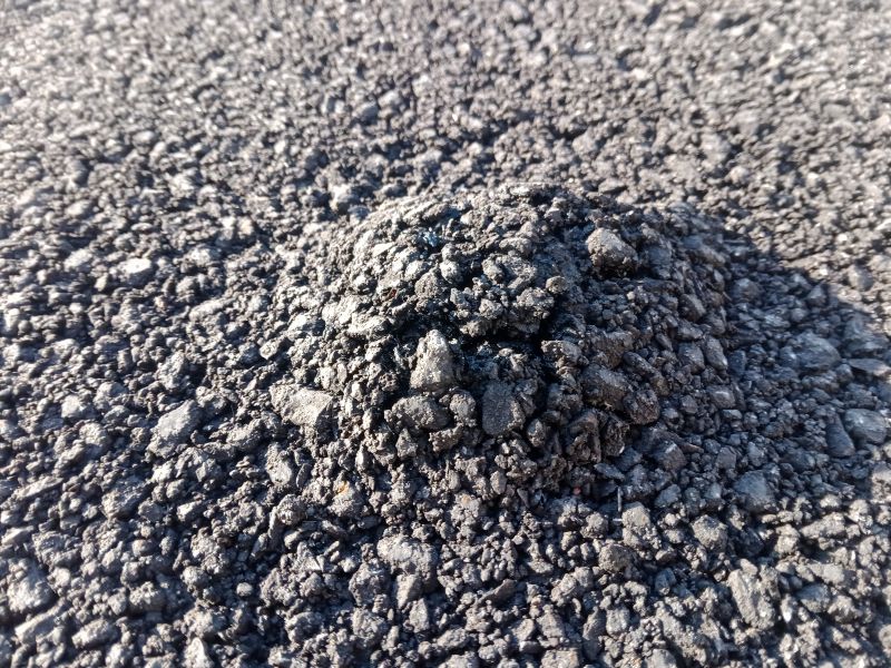

Je me permets de poster ici car je rencontre un phénomène étrange sur une allée en enrobé (bitume) posée en novembre dernier.

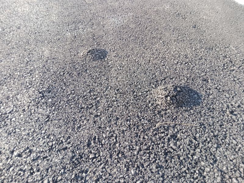

Il y a quelques jours, deux bosses très localisée sont apparue en une seule nuit. Elle font environ 8cm de hauteur et de diamètre  et semble avoir "poussé" brutalement. Il n’y a aucun arbre autour, la surface est intacte (pas de fissure), et le reste de l’enrobé est parfaitement stable.
Le professionnel qui a réalisé les travaux évoque la pousse d’un pissenlit, mais ça me semble peu probable étant donné :
la rapidité d’apparition (moins de 24h),
l’épaisseur de l’enrobé 4a5cm
(posé en novembre),
et l’absence de végétation visible aux alentours.
Je penche plutôt pour une cloque bitumineuse, ou une poche d’air/gaz/vapeur piégée lors de la pose, voire un élément en sous-couche mal compacté.
Avez-vous déjà vu ce genre de chose ? Est-ce qu’une plante comme un pissenlit pourrait vraiment créer ça aussi vite, sans fissurer le bitume ?
Merci d’avance pour vos retours et conseils !

bastien90 a écrit:Il y a quelques jours, deux bosses très localisée sont apparue en une seule nuit.
Pissenlit ou autre plante ; c'est le printemps et les plantes sortent (ou essaient de sortir !)
C'est le super-pouvoir des plantes : la turgescence. C'est incroyable, mais la poussée peut aller jusqu'à une vingtaine de bar de pression !
non
non encore moins !
non
Oui, chez moi c'est la prêle qui traverse allégrement les 7 à 8 cm de bitume (posé il y a plus de 30 ans)
Aussi des pousses de bambous de temps en temps (0,6m de haut en 1 journée)..., pourtant les bambous du voisin sont à plus de 10m.
Si fissure, il faut injecter du désherbant, sinon faire un petit trou à la perceuse au préalable

D'accord, merci.
Pensez-vous que les bosses peuvent se résorber avec le temps, ou que le bitume est fichu à cet endroit ?
Dept : Territoire De Belfort
Tu injectes un bon désherbant sans trop diluer W00tW00tW00t
tu attends 15 jours et si rien ne pousse, tu attends qu'il fasse chaud afin que le bitume soit ramolli et tu roules dessus en voiture, sinon tu poses une plaque en bois ou acier et tu tapes dessus avec un marteau. Mieux vaut ne pas taper directement car il y aura des traces.
