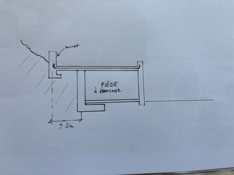

Je souhaite construire un local recouvert par une terrasse en pierre étanchée qui se prolonge au delà du fond du local par un remblai d'environ de profondeur qui se termine par un muret. (cf image)
Question : existe-il une façon d'étancher cette terrasse en mettant le relevé d'étanchéité au niveau du muret (et non au droit du voile du fond du local pour éviter d'avoir un relevé en plein milieu de la terrasse) ?

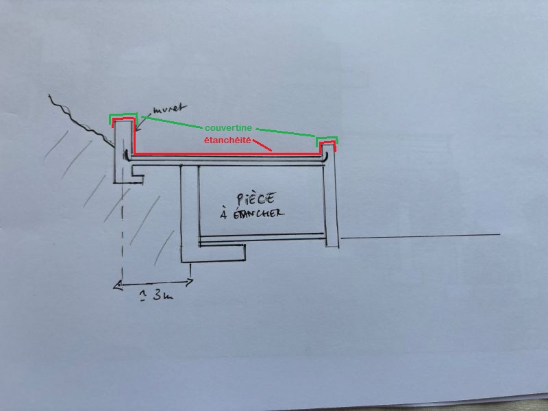

salut, en général l'étanchéité chevauche l'acrotère puis on viens recouvrir avec une couvertine. dans tous les cas
jamais l'étanchéité ne s'arete sur la partie veticale sinon infiltrations assurées.

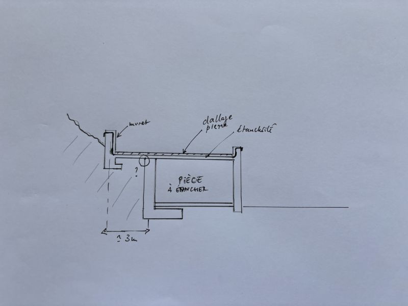

Merci Mistergues pour votre réponse.
La terrasse étanchée est accessible et les murets sont recouvertes de pierre.
Possible d'insérer l'étanchéité dans les murets afin de ne pas voir l'étanchéité ? (Cf schéma2)
Question complémentaire :comment éviter l'infiltration au niveau haut du mur de soutènement ? (là où j'ai mis un point d'interrogation)

pas facile car en général l'étanchéité est la dernière couche
Question complémentaire :comment éviter l'infiltration au niveau haut du mur de soutènement ? (là où j'ai mis un point d'interrogation) avec une membrane d'étanchéité pour soubassement qui idéalement devrait remonter sous l'autre membrane qui recouvre l'acrotère
