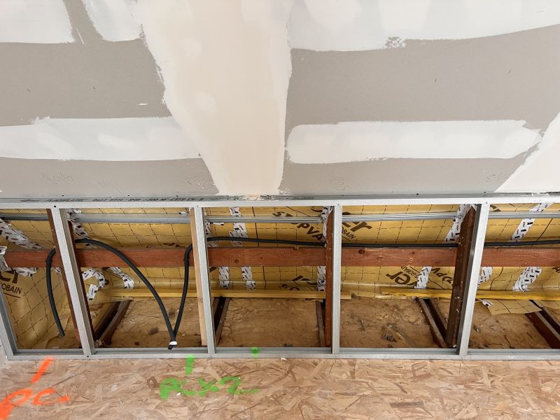

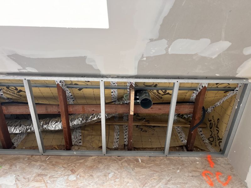

Je me tourne vers vous pour recueillir des avis techniques concernant l’isolation de combles aménagés dans une maison de 1975 actuellement en rénovation.
Contexte général :
Isolation des rampants en cours avec :

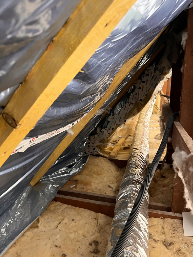

  • Sur 80% des rampants : laine de roche en première couche, Biofib Trio en complément, le tout recouvert d’un pare-vapeur indépendant (type Vario Xtra de Saint-Gobain), agrafé et scotché.

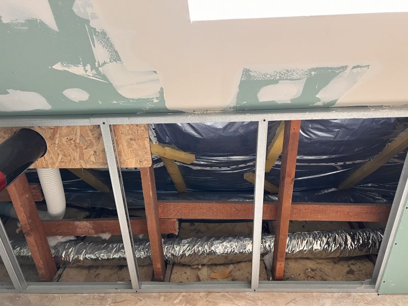

  • Dans les pièces d’eau : laine de roche en première couche, un isolant mince avec pare-vapeur intégré (TOP COMBLE) a été utilisé à la place.

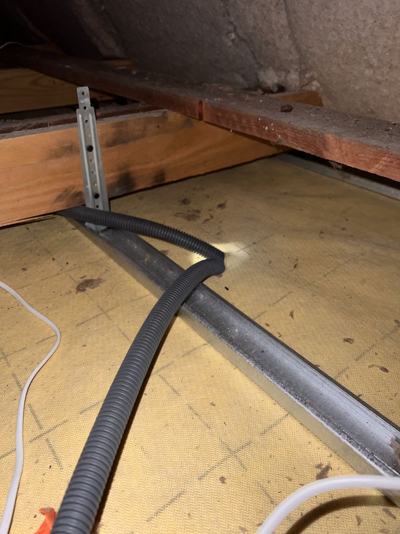

  • Le faux plafond sera isolé avec de la fibre de bois projetée, par-dessus le pare-vapeur tendu entre les solives.
Réseaux techniques en place :
  • VMC double flux : les gaines passent proprement sous le pare-vapeur, entre les rampants et les pieds droits.

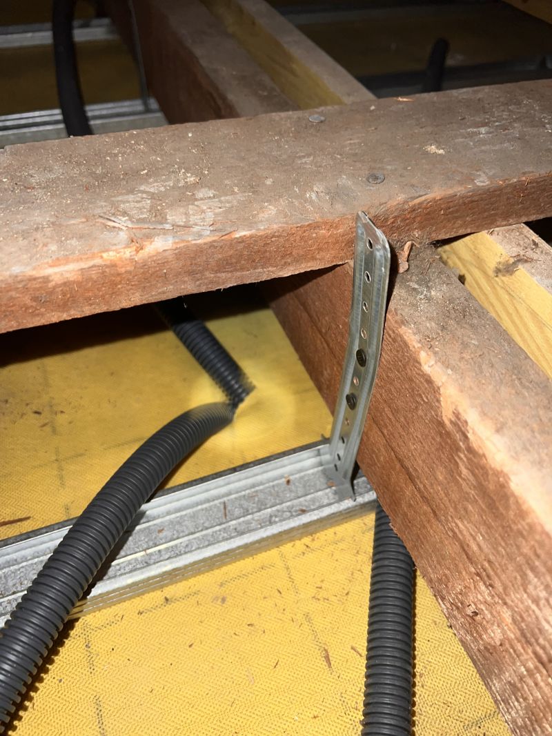

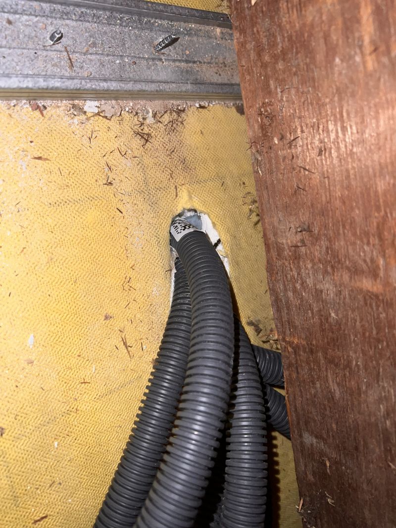

  • Électricité : des gaines traversent le pare-vapeur du faux plafond pour desservir éclairages et prises.
Mes interrogations :
Concernant les gaines électriques, elles traversent directement le pare-vapeur, sans aucun traitement visible :
  • Pas de manchon ou œillet d’étanchéité (type Pro Clima, Ampacoll ou Siga),
  • Pas de bande adhésive pare-vapeur,
  • Juste des trous bruts percés dans le pare-vapeur pour laisser passer les gaines.
Je crains que cela compromette :
  • l’étanchéité à l’air, exigée par la RE 2020,
  • la durabilité de l’isolation en cas de migration de vapeur,
  • voire les performances thermiques globales du complexe, en particulier de la VMC Double Flux
Mes questions :
1. Le traitement du pare-vapeur vous semble-t-il correct dans les rampants et les pieds droits ? Aurait-il fallu prévoir plus que des tasseaux pour « fixer » le pare vapeur aux solives?
2. Est-ce que les percements électriques non étanchés sont acceptables / conformes ?
3. Que faudrait-il mettre en œuvre selon vous pour corriger cela (œillet, bande, mastic, …) ?
4. Peut-on demander à l’électricien une reprise ? Ou cela relève-t-il du plaquiste ?
Quelques photos :
Rampants avec isolation « classique » + pare-vapeur + gaines VMC dessous :
Rampants avec isolant « fin » avec pare-vapeur intégré + gaines VMC dessous :
Faux plafond / pieds droits avec traversées électriques non traitées :
Merci d’avance à tous ceux qui prendront le temps de me lire ou de répondre !

Bonjour, toutes les traversées du pare-vapeur doivent être traité pour être rendu le plus étanche possible. De quel isolant mince parlez-vous pour la salle de bain ?
Env. 400 message Bas Rhin
plaquisteheureux a écrit:Bonjour, toutes les traversées du pare-vapeur doivent être traité pour être rendu le plus étanche possible. De quel isolant mince parlez-vous pour la salle de bain ?
Donc l'électricien n'a pas fait son boulot correctement?
Pour l'isolant des pièces d'eau, il s'agit de TOP COMBLES :
https://www.iso2000-isolation.fr/produit/isolant-top-combles/
Mais il y a quand même la première couche en laine de roche, qui est commun à l'ensemble des rampants.

J'ai fait le point avec l'électricien : il va appeler le plaquiste pour lui demander quel type de scotch utiliser, et gérer les passages dans le pare vapeur.

Je ne suis pas du tout pro. Juste un mauvais amateur Biggrin mais est-ce qu'il n'y a pas un soucis avec le pare-vapeur noir ? On dirait de la bâche plutôt qu'un pare-vapeur, non ?
Les pare-vapeurs que j'ai vu sont toujours anoté de la marque et du nom du produit avec des quadrillages. Là, on ne voit rien et je trouve ça plutôt étonnant. Mais j'ai probablement tort (les pros du forum le diront)
Bonne remarque, mais justement il s'agit de l'isolant fin qu'on a mis en place dans les pièces d'eau :
Il fait office d'isolant et de pare-vapeur, et on peut voir sur les photo du site que le rendu est similaire.
