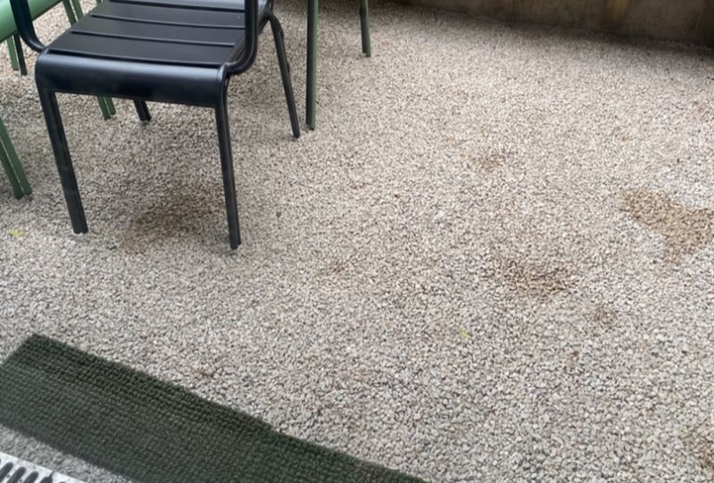

Bonjour à tous !
Je cherche à élucider un mystère sur ma récente terrasse que je viens de faire refaire.
La niveau de la terre a été ré-égalisé, puis ont été posées des dalles stabilisatrices en nid d’abeille, avec geotextile intégré, et enfin du gravier blanchette.
Il a pas mal plu il y a 3 jours et depuis, quelques zones du gravier restent gorgées d’eau comme si l’eau ne s’évacuait pas. Ça me surprend que ça ne sèche pas en 3 jours, et/ou que l’eau ne s’infiltre pas dans le sol, uniquement sur ces zones.
Alors je me demande ce qui peut causer ça : un défaut du geotextile ? Je me demandais si peut-être la terre remaniée, un peu argileuse, ne draine pas bien l’eau à ces endroits et que ça remonterait par capillarité ? Ça m’étonne quand même car à ces endroits le niveau du sol semble bien plan et ne forme pas de cuvettes… en plus l’eau qui remonte serait terreuse
Je pensais justement que mettre du gravier allait permettre de bien drainer l’eau de pluie donc je suis un peu déçu, et surtout je me demande ce que ça va donner lors des fortes pluies… sans parler de ces taches pas très esthétiques !
Qu’en pensez-vous ?

JMT84 a écrit:Je cherche à élucider un mystère sur ma récente terrasse que je viens de faire refaire.
C'est pas un mystère !
Il aurait fallut décaisser plus pour mettre géotextile puis une bonne couche de tout-venant bien tassé à la plaque vibrante et/ou du gravier concassé également tassé à la plaque vibrante, puis tes dalles, puis ton gravier de finition.
Actuellement, par rapport à ton sol, la couche drainante est trop faible.

Merci JC ! Là où ça me surprend c'est que c'est uniquement sur de petites zones.
J'ai regardé plus en détail et j'ai remarqué quelque chose : partout où le gravier est sec, les dalles avec géotextile sont bien en contact avec le sol en dessous, et l'eau a bien été drainée.
Sur les zones restées humides, on voit que quand on marche dessus il y a un peu de jeu en dessous, entre le géotextile et la terre. La terre n'était donc pas complètement plane lorsqu'ils ont mis les dalles.
Et on dirait que quand il y a du jeu comme ça, l'eau reste dans les nids d'abeille et ne traverse pas le geotextile.
Est-ce que peut être aider un peu le geotextile à laisser passer l'eau serait une solution ? Avec des micro trous ? Smile

JMT84 a écrit:Est-ce que peut être aider un peu le geotextile à laisser passer l'eau serait une solution ? Avec des micro trous ?
de part sa constitution, le géotextile est poreux. Il est justement prévu pour retenir les mauvaises herbes tout en laissant passer l'eau.
Si les dalles ne sont pas stables, c'est qu'elles ont mal été posées ou alors que le terrain bouge en se gorgeant d'eau.
Je reste sur un sol pas asse drainé...
mais je peux me tromper !

Bonjour !
Pas encore, je souhaitais avoir quelques avis avant Smile mais si ça n'évolue pas je les contacterai, j'ai juste peur que vu la petite taille des zones en question, on me réponde "c'est rien" Dry
J'ai vérifié un point car je n'étais plus très sûr et je n'étais pas présent pendant les travaux. Avant de mettre les dalles stabilisatrices, ils ont mis une couche tassée de grave béton.
Du coup il y a :
- la terre d'origine,
- une couche de grave béton
- les dalles nid d'abeille avec géotextile intégré
- le gravier blanc
J'ai enlevé les graviers dans une des alvéoles pour voir, on dirait bien que l'humidité reste sur le géotextile et ne traverse pas, mélangé à une sorte de pate blanche qui semble venir tes graviers.
Comme si le géotextile ne remplissait pas son rôle sur ces zones...

JMT84 a écrit:J'ai vérifié un point car je n'étais plus très sûr et je n'étais pas présent pendant les travaux. Avant de mettre les dalles stabilisatrices, ils ont mis une couche tassée de grave béton.
Du coup il y a :
- le gravier blanc
bon, c'est déjà bien mieux, il y a une sous-couche drainante et stabilisante...
mais j'aurais inséré un "vrai" film géotextile entre terre et grave béton.
