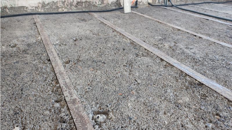

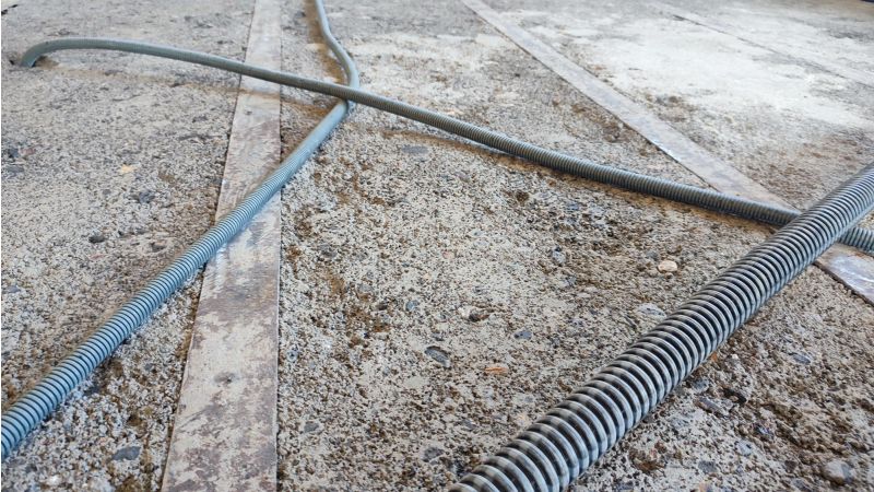

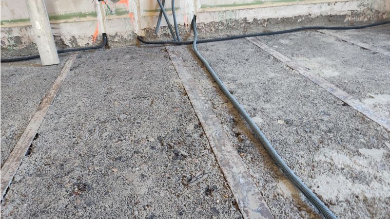

J'aurais besoin de votre avis car je souhaiterais couler une chape de 5,5/6cm sur du polystyrène extrudé de 30mm. L'ennui c'est que la dalle reste irrégulière malgré avoir passé un coup de disque à surfacer pour éliminer au maximum les points hauts.
J'ai déjà demandé leur avis à d'autres personnes, certains me disent que je peux poser l'isolant et que le poids de la chape va le plaquer naturellement et d'autres me disent qu'il faudrait que je lisse la dalle avant de poser l'isolant.
Pour ma part j'étais parti sur l'idée de faire un mortier qui me permettrait de tout lisser sans avoir à utiliser de ragréage car à certains endroits les creux peuvent atteindre 15mm.
Donc je voulais avoir des avis si je peux mettre l'isolant directement sur la dalle où si il faut absolument lisser avant.
Je vous ajoute des photos du sol en question.
Voilà je crois que j'ai tout dit, j'espère que mon message respecte les règles du forum, merci d'avance à ceux ou celles qui pourront répondre à mes interrogations

Idéalement je ferais une chape de ravoirage

Bonjour! Pour faire en sorte que le support soit lisse avant de mettre l'isolant je suppose?
Dept : Moselle
+1 pour la chape de ravoirage, pour que le support soit correct et qui noiera également les gaines

Polyuréthane projeté ? je ne sais pas si c'est possible sur une épaisseur aussi faible

Bonjour à tous! Merci pour vos messages je suis en train de faire une sorte de ravoirage comme vous me le conseillez pour l'instant ça a l'air de lisser suffisamment le sol pour ce que je veux faire Smile
