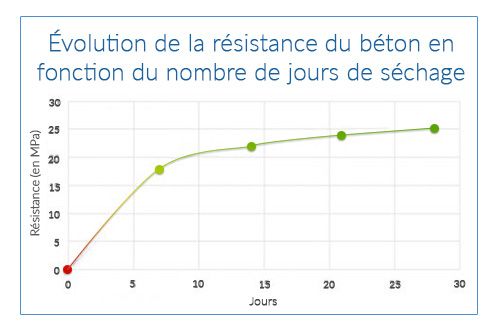

2 éléments sont à prendre en compte et à ne surtout pas confondre : la prise et la résistance.
  • La prise du béton s'effectue (selon divers paramètres) en quelques heures.
  • La résistance, elle, croît petit à petit jusqu'à pratiquement atteindre, à partir de 28 jours, sa résistance finale. Car on dit que le béton durcit tout au long de sa vie !
En effet, même si au bout de 2/3 jours, votre béton est déjà très résistant, le processus d'hydratation de la poudre de ciment puis de durcissement de ce dernier va prendre un peu plus de un mois.

Il existe une formule qui précise la montée en résistance du béton en fonction du nombre de jour. Cette formule est définie dans les règles de calcul BAEL 91.
Pour les curieux, en voici le détail :
  • à 2 jours : 30%
  • à 7 jours : 70%
  • à 14 jours : 85%
  • à 21 jours : 90%
  • à 28 jours : 95%
A savoir : Vous retrouverez également tout sur le temps de séchage du béton dans la norme NF EN 206-1.

Pour plus de visibilité sur l'évolution de la résistance de votre béton :
