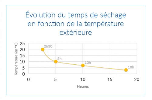

Pose du béton par temps froid
Par temps froid, la prise est plus lente. Et le gel est l'ennemi n°1 du béton !
Il est même interdit de couler du béton lorsque le gel apparaît. Pourquoi ? Car le gel stoppe la prise de votre béton.
Il est donc très fortement déconseillé de couler du béton en dessous de 5°. Pour information, un béton coulé à une température de 5° peut mettre jusqu'à 5 fois plus de temps pour effectuer sa prise.
Il est donc conseillé, par temps froid, de couler son béton plusieurs heures avant que la nuit (et donc le gel) arrive. Comme cela, le béton aura tranquillement le temps de faire sa prise. Et une fois la prise faite, plus aucuns soucis...le gel peut pointer le bout de son nez !
