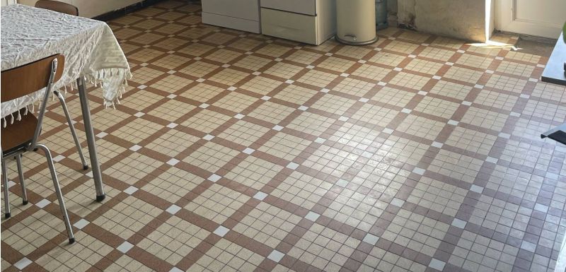

Bonjour je viens vers vous pour des conseils ! En rénovation d'une maison depuis 1 an et demi, je m'attaque enfin à la cuisine, actuellement il y a de la veille tomettes des années 70, très sympa, mais très usée et terrible en entretient, elle est très fatiguée, et irrégulière.
 J'ai pour projet de mettre du stratifié résistant à l'eau, mais je me rends compte que le sol n'est pas très droit sur une zone.
 J'essaye de me rendre compte du devers entre un bout à l'autre de la cuisine, et de ce que je vois, juste sur une zone il y a un décalage est inferieur à 5 mm. Et ailleurs c'est des variations de 1 à 2mm  Dans mon salon, l'écart était de 25mm, j'avais déjà du casser mon carrelage, et ragréer dans le salon pour mettre le sol, mais j'aimerai vraiment éviter ça dans la cuisine.
Est ce que vous savez si il y a des isolants qui permettent de corriger et planifié le sol sur des écarts de 5mm  Ou est ce que vous pensez qu'avec un isolant standards epais de stratifié ça suffira ?
Sachant que mes meubles de cuisine reposeront sur l'ancien carrelage est pas stratifié.
Merci par avance !

Bonjour, ce ne sont pas des tomettes, mais du carrelage grès céram teinté dans la masse qui se faisait dans les années autour de 65 - 70. Ce doit être en rez de chaussée, ce carrelage semble bien posé, probablement par un pro.
Un parquet flottant même dit "résistant à l'eau", pour une cuisine... il risque de souffrir.
Si d'un côté à l'autre de la pièce il y a moins de 5 mm d'écart, ça ne risque rien.
Mais, il faut toujours une sous couche. Le mieux serait une sous couche en polystyrène vert qui existe en 2 et 5 mm. Il vaudrait mieux la 5 mm, ça coupe mieux le froid du sol. En plus le polystyrène ne craint pas l'eau au cas où un jour vous en renverseriez par mégarde. Ne pas mettre autre chose genre fibre de bois, car ça n'aime pas du tout l'eau et ça gonfle ça fait les 100 coups.

Super merci beaucoup pour votre réponse, et la précision pour le carrelage, en effet il à été très bien posé, mais malheureusement très usé, j'ai essayé de le sauver de bien des manières, mais il est devenu complètement poreux, et absorbe tout ! Très bonne nouvelle si je ne dois pas casser, haha, la pièce fait quand meme 23 m2, et autant dire que les débrits, j'en ai déja bien manger !
J'ai repéré cette sous couche, vous pensez qu'elle peut convenir, avec un part vapeur dessus : Ici ?
