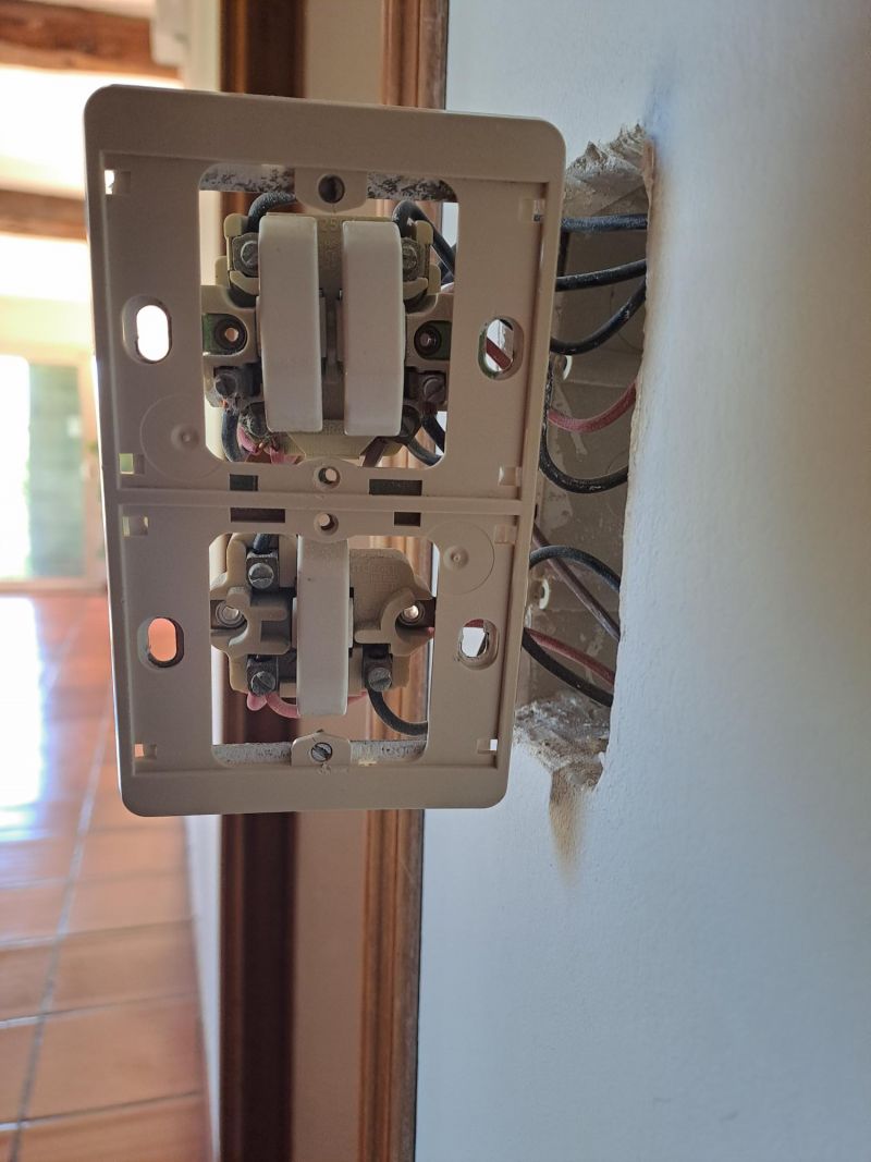

je suis en train de remplacer tous les interrupteurs et prises de chez nous par du neuf, legrand céliane.
J'ai déjà fait une dizaine de prises, et idem d'interrupteurs, simple, double, va et vient...

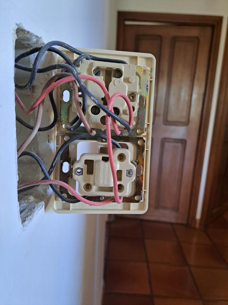

Par contre le suivant me pose souci quand je regarde les branchements, avec 10 fils en tout, je suis un peu perdu.
Voici l'existant :
Pour précision les 3 interrupteurs sont tous des va-et-vient.
et c'est du legrand aussi, mais du vieux des années 80.

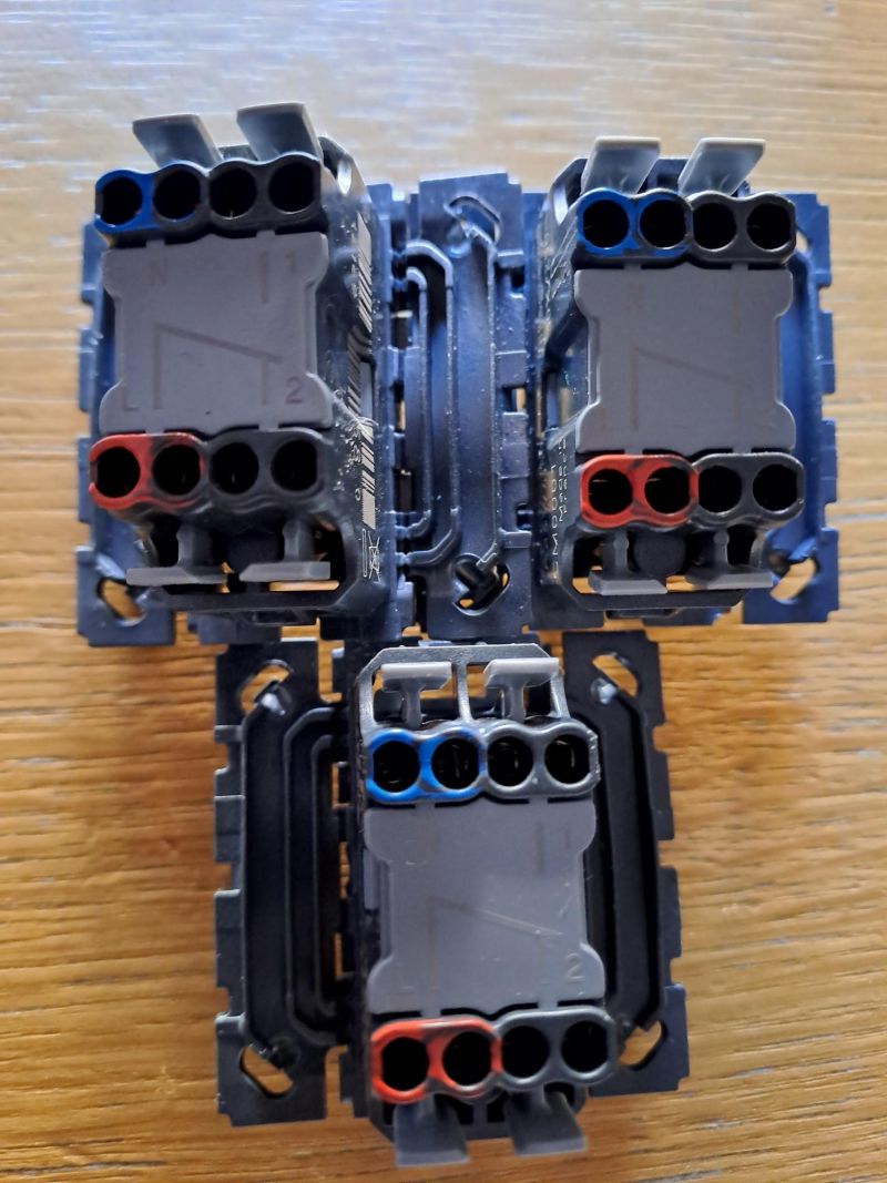

Et voici mes nouveaux interrupteurs (3 nouveaux "modules" en remplacement des 2 existants):
J'ai une petite idée des branchements à la cible, mais j'ai aussi quand meme de gros doutes..
Si quelqu'un a des conseils je suis volontiers preneur svp

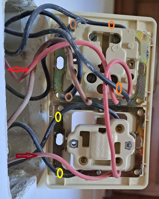

Il faut avant de démonter faire un repérage des fils noirs, deux noirs par inter, mettre du scotch de couleurs différentes (voir photo jointe) . Les noirs vont en 1 et 2 de chaque interrupteur.  Les rouges vont en L de deux inter (associés aux noirs repérés orange et jaune, pontage rouge à faire comme à l'origine) . Le marron en L du troisième.
Il y a un rouge qui amène la phase et un autre rouge qui envoie la phase ailleurs pour certainement alimenter un autre éclairage.

OK, merci beaucoup !!
C'est surtout sur le marron que j'avais un gros doute, je sais pas pourquoi. Quand vous le dites vous tout ça parait logique Wink
Je vais faire ça dans les jours qui viennent et vous ferai le retour d'info.
je confirme, ça a bien fonctionné, nickel chrome.
