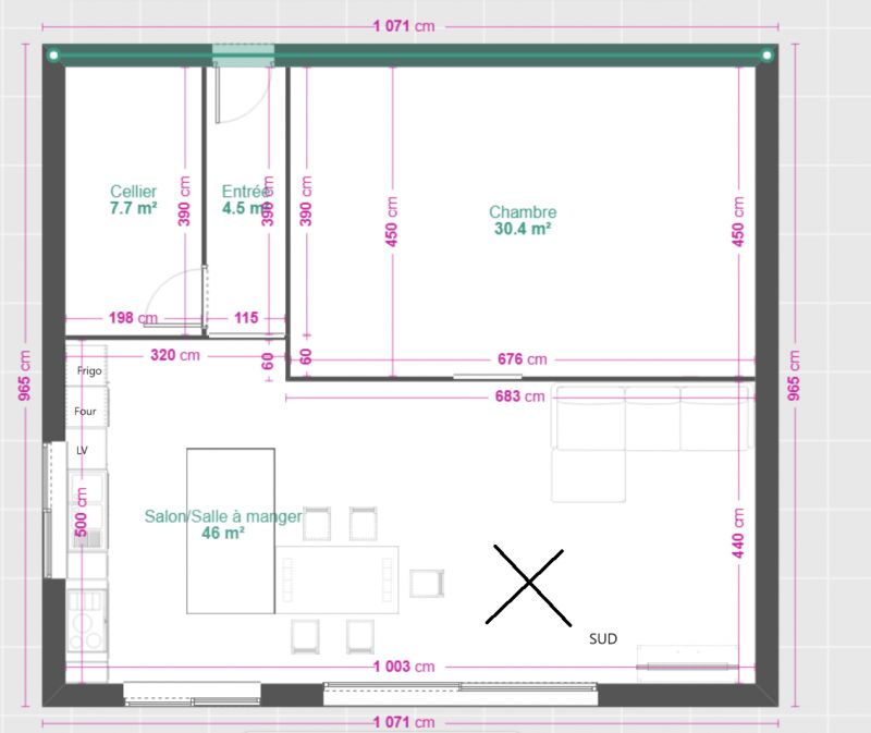

Je suis en cours de rénovation d'une cuisine dans une maison ancienne, et je sollicite vos avis entre 2 aménagements possibles.
Dans les 2 cas, la cuisine se présente selon un linéaire principal de 5m et un ilot parallèle de 2m a 2m40.
L'espace de circulation est de 1m10 entre linéaire et ilot et 1m aux extrémités de l'ilot.
Il n'y aura pas de meubles hauts.
La table en prolongation de l'ilot ne sera pas solidaire de l'ilot.
La pièce indiquée "chambre" correspond a un espace nuit qui n'est pas détaillé.
1ere implantation : tout les éléments techniques sont sur le linéaire (plaque, évier, LV, colonne four et frigo). l'ilot est une zone de préparation et se prolonge sur une partie repas (hauteur table a manger)
Ma crainte étant la distance entre les plaques et le four / frigo et que les éléments techniques soient trop loin les uns des autres
2eme implantation : les plaques sont déplacées sur l'ilot, ce qui permet de regrouper la partie technique de la cuisine, mais avec les inconvénients en terme de propreté, d'installation d'une hotte au plafond ..

Mes 3 enfants et certains amis, avaient une hotte au plafond , ils l'ont tous déposée.
Assombri la pièce ,se cogne dedans, etc..

MC_lyon a écrit:2eme implantation : les plaques sont déplacées sur l'ilot, ce qui permet de regrouper la partie technique de la cuisine, mais avec les inconvénients en terme de propreté, d'installation d'une hotte au plafond ...
Il existe à présent des plaques avec hotte intégrée. Si c'est pour un ilot, c'est idéal.

Bonjour tu as quelles distances entre les murs et la fenêtre de gauche de la cuisine ; réfrigérateur et plaque de cuisson font quelles largeurs?
Il y a un placard prévu dans ton entrée ?
C'est HS mais il me semble que le salon pourrait être agencé autrement pour avoir plus de vue sur l'exterieur depuis le canapé :meuble télé-rangement contre le mur +à droite, canapé perpendiculaire au mur du bas .
