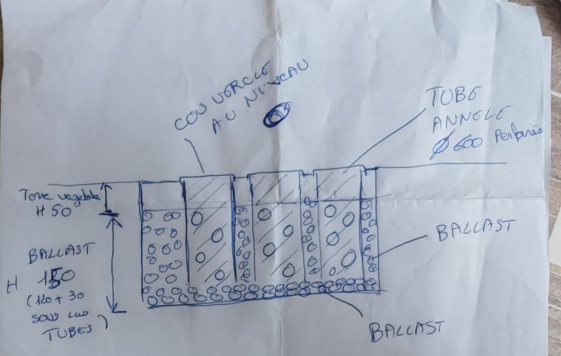

Je suis en cours de construction.
Je commence à envisager la préparation de mon puit perdu pour les eaux pluviales de la maison, surface de 70 m2 + 18 de garage.
Nous sommes en terrain dit argileux même si la terre ne me semble pas jaune, mais bon.
Pour ce faire, je pense faire creuser un trou, pas forcément très profond, mais plutôt d'une surface plus importante.
Dans l'idée, un trou de :
250 de long X 150 de large X 200 de profondeur.
Le puit perdu serait réalisé comme suit :
Un Bidim pour tapisser l'ensemble du trou.
30 cm de Ballast par dessus.
Puis
Positionnement vertical de 3 tubes annelés,diametre 600 (que j'aurai au préalable perforés a la scie cloche) , au centre  de la fosse.
(Les tubes reposeront sur les 30 cm de ballast en fond de trou  et arriveront au sol fini.)
Complètement de la fosse  avec ballast autour des tubes sur 120 cm ( en fait jusqu'à sol fini - 50) ( en fait 39 cm de ballast sous les tubes + 120 de complètement)
Recouvrement du ballast avec  Bidim
Recouvrement de 50 cm de terre végétale, jusqu'au niveau des tubes annelé sol fini.
Je précise qu'entre descentes de gouttière et puit perdu, j'intercale une fosse de stockage enterrée de 3000 litres ( arrosage potager) avec le trop plein vers le puit perdu.
Merci de vos retours sur ce projet

Pour faire ce que vous voulez faire en fait un bassin de rétention de 3m3 et une noue paysagère remplie de matériau drainant, il y a d'autres solutions.
Par exemple les ecoblocs de graf (ou d'autres fabricants), très faciles à installer (du lego).
J'ai réalisé un bassin de rétention de 15m3 avec ses écoblocs en utilisant une membrane EPDM pour les étancher. Si on ne met qu'un géotextile cela devient un bassin d'infiltration.
