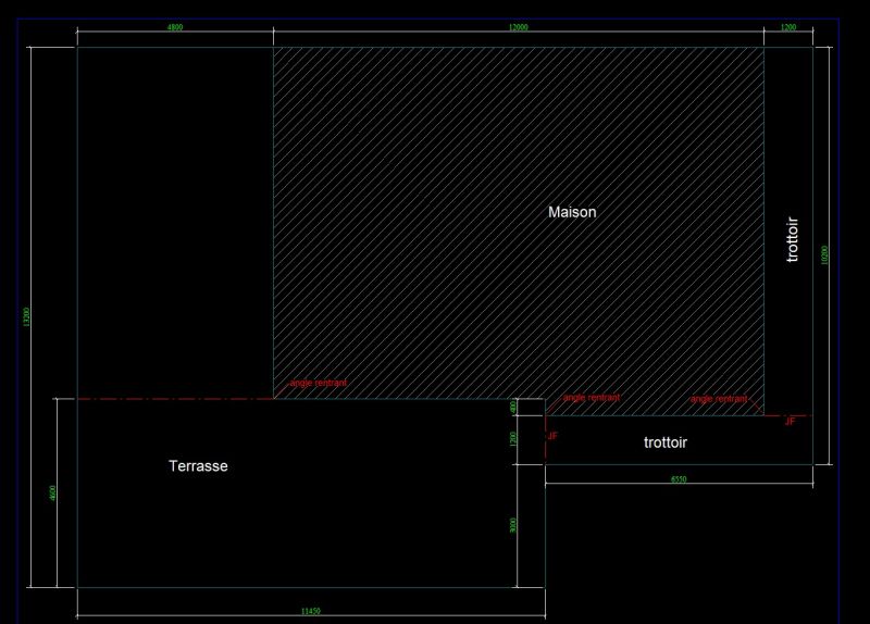

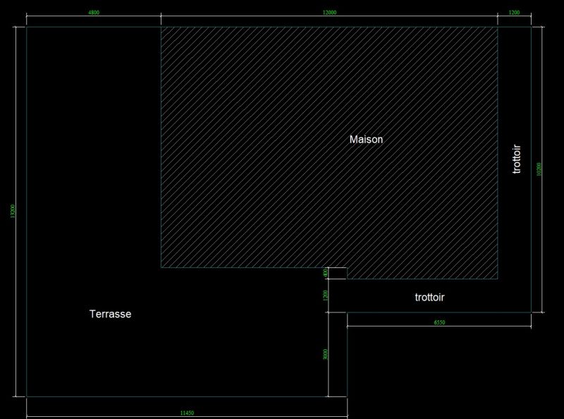

Bonjour à tous.
Je coule une terrasse vendredi et me pose la questions sur les joints de fractionnement.
j'ai trouvé ça dans le DTU 13.3 P1-1-2
5.4 Joints de retrait
Un fractionnement du dallage doit être réalisé pour des surfaces supérieures à 240 m2 et en cas d'angle rentrant, la surface de dallage doit être divisée, de façon à ne pas avoir de surface comportant un angle rentrant et/ou de ne pas avoir de surface comportant un point fixe.
La surface totale à couler est de 115m² donc pas de joint de fractionnement
par contre la deuxième partie est plus floue pour moi c'est quoi un angle rentrant et un point fixe ?
j'ai lu aussi sur le net: tous les 5m maxi avec une surface de 25m².
je ne sais pas d'où vient cette règle, peut être pour une chappe carrelée ?
pouvez vous me dire si j'ai réellement besoin de joints de fractionnement.
ci dessous le plan du projet
D'avance merci

L'angle inférieur gauche de la maison forme un angle rentrant pour la terrasse : voici donc un exemple impliquant le besoin d'un joint de dilatation, qui va partir de l'angle de la maison pour couper la terrasse en 2 beaux rectangles de semblables dimensions. (donc joint à l'horizontale sur le plan)
Je couperai le trottoir aussi en 2 dans la même logique s'il doit être coulé.

Pengo archi a écrit:Bonjour,
L'angle inférieur gauche de la maison forme un angle rentrant pour la terrasse : voici donc un exemple impliquant le besoin d'un joint de fractionnement, qui va partir de l'angle de la maison pour couper la terrasse en 2 beaux rectangles de semblables dimensions. (donc joint à l'horizontale sur le plan)
merci pour votre retour
comme ça?

Je viens de trouver ça sur le forum:
Le DTU dallage est divisé en 3 partie, Dans le cas d'un dallage extérieur (type terrasse) ce n'est pas la partie 3 qu'il faut prendre mais la partie 2 car la partie 3 traite des dallage intérieur de maison individuelle qui sont non soumis aux aléas climatique.
Dans le cas d'un dallage soumis aux intempéries, des joints de retrait/dilatation sont a prévoir tout les 5m +/-10% et à 6m +/-10% dans le cas des dallages sous abris.
est ce que quelqu'un aurait ce DTU ou cette Partie de DTU ?
D'avance merci
comme ça?
Oui c'est ça
