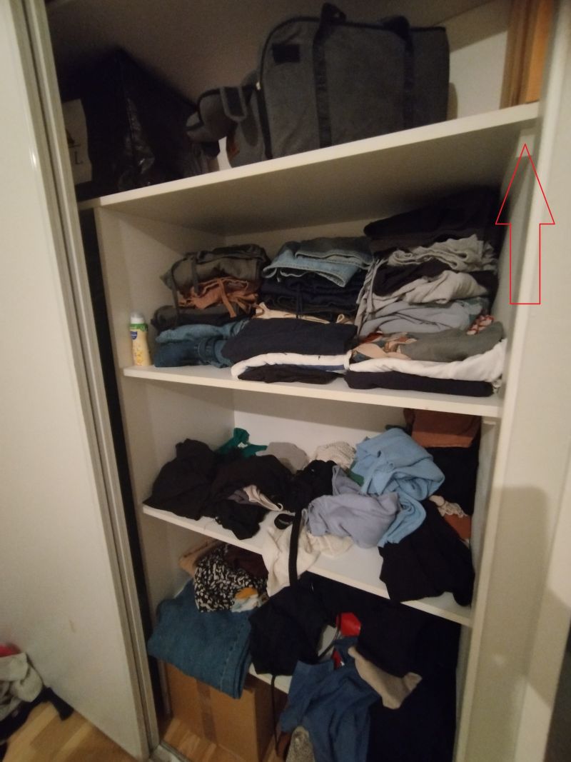

Nous allons nous lancer dans la création de notre dressing sur mesure qui sera placé dans une niche actuelle en placo qui fait 170 Longueur/ 250 de hauteur. Actuellement notre dressing est constitué avec des tasseaux en bois vissé dans les murs + 1 planche de mdf au millieu avec des étagères. Nous voulons remplacer les étagères par plusieurs tiroirs. Ma question est ce qu'il faut construire une structure en mdf comme par exemple le pax Ikea ou juste reprendre l'idée des tasseaux en bois et donc visser les charnières des tiroirs dans ces tasseaux qui seront eux mêmes fixé dans les murs et dans une planche centrale ?
La solution de la structure en mdf est plus chère, la 2eme solution serait de juste placer une planche de mdf au centre qui supportera 2 tringles pour les vêtements en hauteur et des tiroirs.
Merci pour votre aide .

Le MDF tient mal la charge et n est pas adapté pour y installer des tiroirs.
Si vous êtes j. Peu bricoleur un IKEA modifie pour aller dans votre niche aura la meilleure finition

IKEA n'utilise pas de MDF ? Car si on prend un pax ikea il n'existe que en 150 ou 175 et nous on a 170 certes mais si il est en MDF le problème des tiroirs ce posera ;) c'est pour cela que j'avais l'autre solution de fixer les tiroirs sur les tasseaux fixé au mur.

Pepito02 si vous pouviez afficher 1 photo de votre dressing actuel, ce serait plus facile.
je n'ai pas trop compris les tiroirs sur tasseau fixés au mur.
pour ce qui est des dimensions, il y a peut-être d'autres solutions chez d'autres revendeurs (leroy but.... ).
en choisissant largeur 150, vous aurez la place d'empiler des boîtes (chaussures ou autres).
avant de répondre j'ai cherché un peu : sur ikea il y a 1 lien pour tester les config. aménagements possibles. on peut modifier les dimensions, avez-vous essayé ?

Effectivement je n'ai pas été très précis avec des photos ça sera plus compréhensible . Vous pouvez voir sur la photos le dressing actuel fait 170 de longueur par 250 de hauteur jusqu'au plafond et 55 de profondeur (les plinthes mange 2cm ). Le pax ikea fait au moins 58cm donc c'est mort de ce côté (je ne veux pas toucher aux plinthes ni avancer les rails des portes coulissantes). Comme on le voit sur les photos des tasseaux en bois sont fixer dans le mur ce qui soutient les étagères . Mon idée était d'utiliser ce système de tasseaux pour maintenir les rails des futures tiroirs comme cela ça éviterait de construire toute une structure en MDF ... Mon idée si elle est envisageable serait de positionner une planche en MDF au centre du dressing et la fixer à la perpendiculaire au mur du fond ce qui permettra après de fixer une tringle entre le mur de droite et cette planche. De fixer les tiroirs au tasseaux du mur de droite à la planche et côté gauche rajouter une tringle donc qui sera fixé au mur de gauche et à la planche et pourquoi pas un   rangement à pantalon pareil fixé sur le mur de gauche et la planche du milieu . J'espère avoir été plus clair. Au final cette solution nous coûtera simplement le prix de la planche du milieu et non toute une structure en bois si cela est réalisable biensûr .

Sur une telle largeur, une planche en MDF ne va pas tenir la charge
Privilegiez un contreplaque multiplis, ou, prevoyez une cloison au milieu de la planche pour eviter la fleche

Bon après réflexion si on enlève les portes coulissantes on pourra insérer un pax Ikea de 100cm où on pourra mettre des tiroirs et une tringle et le reste a gauche de 75 cm on fixera un porte pantalon avec une tringle et plus tard pourquoi pas mettre des portes battantes.
