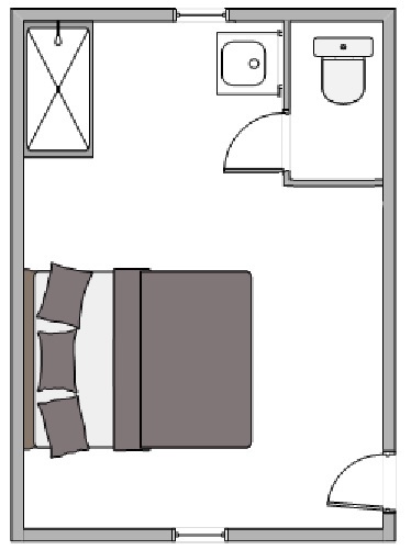

- j'ai une chambre avec une douche, la douche est dans le même volume que la chambre. Il n'y a pas de cloison entre les deux. Il y a deux fenêtres dans cette chambre.
==> Ou puis-je mettre mes bouches d'extraction et insufflation?

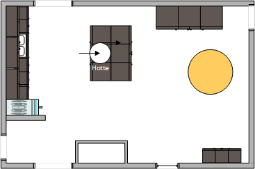

- j'ai une cuisine/salle à manger dans un seul volume. La cuisine dispose d'une hotte centrale sans conduit. ==> Comment dois je installer la ou les bouches de la VMC dans cette pièce?

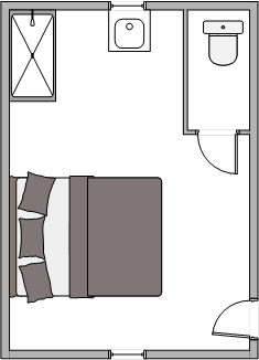

Voici déjà le schéma de la chambre

Voici celui de la cuisine
Bonsoir
Suggestion modifs pour la chambre :
manque porte-serviettes en sortie de douche.
Je laisse la place pour les vmc.

elisa21 a écrit:Bonsoir
Les fenêtres ont quel âge ? pas prévu de les changer ?
Le lavabo est déjà en place, et la tu l'as mis à la place du porte serviette justement.  Mais je ne l'avais pas précisé. Les fenêtres ont 13 ans. Pas prévu de les changer effectivement.
Dsl, je n'ai pas pu m'empêcher Laugh
entre le wc qui donne sur le lit ... et le reste ...
pour le lavabo, ça me semblait le + simple à changer... pour y installer un miroir et éviter qu'il bloque la fenêtre ;
le porte-serviettes -toujours pour moi- me semblait avoir sa place à proxi de la douche pour éviter la pataugeoire.
j'ai du mal avec ce type d'aménagement : grande chambre sans meubles, sans penderie, pas même des tables de chevet, complètement ouverte sur une pièce d'eau, vue directe sur le lit... que ce soit pour le confort, le calme, l'hygrométrie ... mais vous avez raison, ce n'était pas la question, je laisse la place.

Il y a tout ce qu'il faut, les meubles ne figurent pas. Chevets, penderie. En fait le schéma n'est pas tout a fait a l'echelle. Il n'y a pas la place entre le lavabo et la douche pour mettre quoique ce soit. Merci de votre retour en tout cas.

Bonjour, Une douche ouverte sur une chambre permet de bien saturer le volume d'humidité. et ça, ce n'est pas top.
Dans tous les cas, si c'était moi, je mettrais obligatoirement une aspiration au dessus de la douche, et une autre au dessus du WC. Au moins l'air serait aspiré au meilleur endroit.

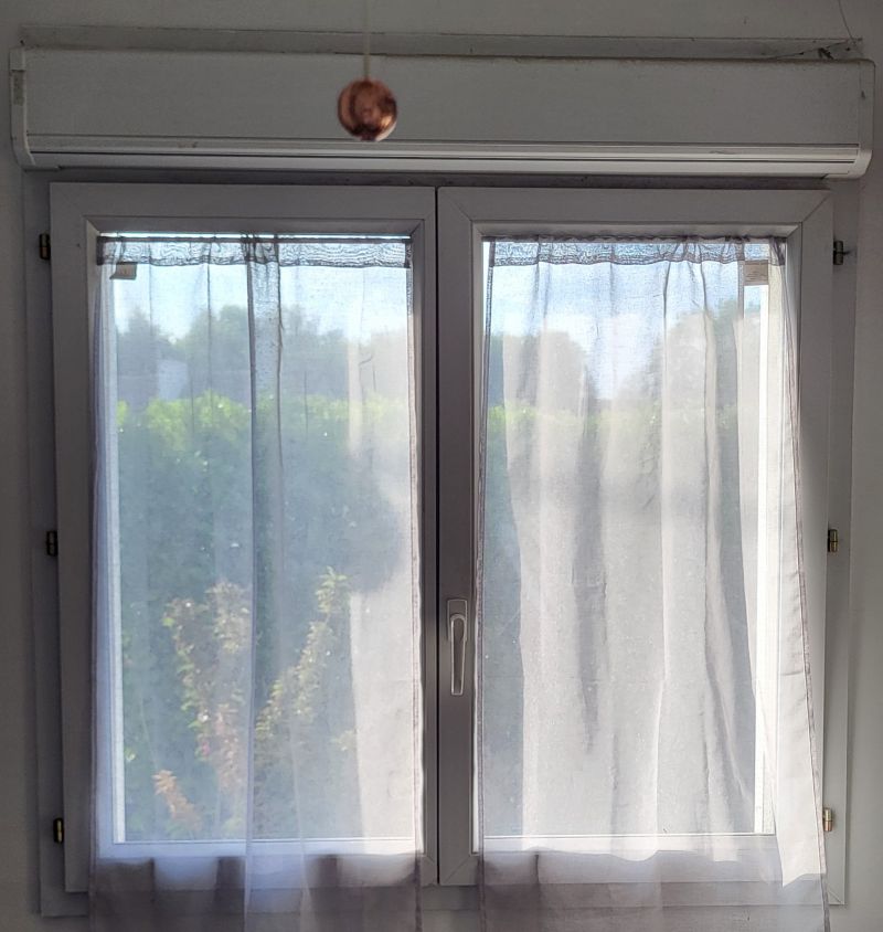

il faut essayer de faire une entrée d'air sur fenêtre. Mettre une photo où l'on voit bien la fenêtre entière et déborder un peu, pour voir ce qu'il serait possible de faire sans causer des dégâts.

Pour la cuisine, vous avez fait un ilot central sans doute. et peut-être la hotte est-elle au raz des plaques, même si le mot hotte ne correspond pas bien. regardez si vous ne pouvez pas faire partir l'évacuation dans le sous sol, même si vous mettez une VMC.
Pour l'aspiration de la VMC cuisine, ne pas forcément la mettre à l'aplomb de la plaque de cuisson, sinon elle va se graisser ainsi que la gaine. Donc perso, je l'écarte un peu, et il faut espérer que la hotte aspire un max.

Les fenêtres sont des grofilex monobloc avec volets roulant intégrés.
Il n'y a pas de ventilation sur celles ci.

Bonjour, c'est étonnant qu'une entrée d'air n'ait pas été prévue sur des blocs fenêtres de volets roulants. Le coffre du volet doit être à l'extérieur ? Mettez une ou deux photos où l'on voit la fenêtre entière.
Pour une VMC Double flux, l'installation est plus compliquée, car en plus des bouches d'aspiration (cuisine salle de bain et WC) il faut ajouter des gaines avec bouche d'insufflation pour le séjour et pour chaque chambre, ce qui suppose d'avoir la place.
est-ce vous qui avez fait placer ces nouvelles fenêtres ? ou le propriétaire précédent ? Essayez de savoir quel est l'installateur et réclamez lui qu'il vous fasse les entrées d'air. Normalement c'était obligatoire sur les fenêtres de chaque chambre et du séjour. donc il serait normal qu'il répare. Il faut toujours prendre les aérations sur fenêtres, car, si jamais on n'en a pas besoin, c'est un jeu d'enfant de les boucher, alors que si on n'en a pas, ce n'est pas simple de les faire faire.

Ce sont des fenêtres qui ont été posées il y a dix ans. Coffret volets roulant intérieur.

Bonjour, ce ne sont pas des bouches, mais des barrettes d'aspiration sur fenêtre ou sur coffre de volet roulant.
Donc ici, ce sera sur le coffre. On la place au milieu du rectangle formé par le coffre, il faut acheter une barrette d'aération en magasin de bricolage.
en général les mortaises font à peu près 12mm x 200 mm, donc moins longues que la barrette.
il faut faire attention en perçant de ne pas endommager le volet. il vaudrait mieux le faire volet fermé pour avoir moins de risque de le toucher.
https://www.manomano.fr/kit-daccessoire-pour-vmc-2292?model_[...]850&referer_id=7111
Attention aux vis, il faut qu'ils soient tout petits. peut être remonter un peu la mortaise plus proche du plafond permettrait de ne pas être aussi près du volet qui occupe plus de place dans le coffre lorsqu'il est ouvert. POUR ma part, je mettrais de l'autocollant pour tenir la barrette, car les vis dans du plastique... CE serait mieux de renforcer.
