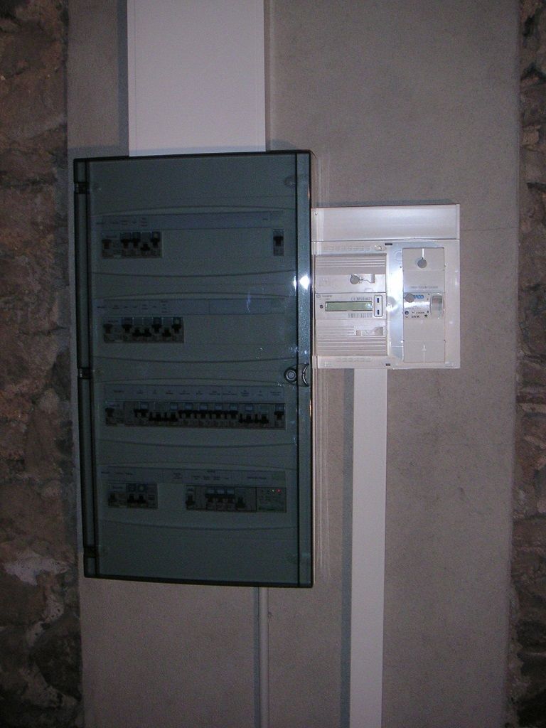

Pour les tableau de 550 mm type Vega D, on fait comment pour la GTL , on double une GTL, les 550 mm ça correspond à 2x18  ou 13+18 , histoire qu'on puisse fixer le tableau proprement sur la GTL ?
MErci
Dept : Eure
Ne pas confondre goulotte et GTL
Rien ne vous oblige à mettre une goulotte et à fixer votre tableau dessus
Carminas
Dept : Cantal
Env. 100 message Eure
Oui pardon, goulotte, mais si on voit (car c'est quand même pratique et propre), y'a un moyen de s'adapter aux dimensions de ce genre de tableau ?
Dept : Eure
Oui comme cela, en mettant la goulotte au dessus et/ou au dessous.
Carminas
Dept : Cantal
Ah ok merci, dommage qu'ils ne fassent pas de produits adaptés à ce genre de tableau. Merci +++
Dept : Eure
A vérifier dans le catalogue fabricant.
Peut être qu'ils proposent également une réhause de tableau.
Si une goulotte c'est trop petit, vous pouvez en mettre 2 côte à côte.
