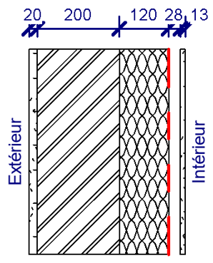

Exemple de composition de paroi
Prenons le cas d’une paroi intérieure classique, composée des couches suivantes (de l’extérieur vers l’intérieur) :
Rse + Enduit ciment + Maçonnerie en brique + Laine de verre + Pare vapeur + Lame d'air + BA13 + Rsi
Les résistances superficielles Rse (*extérieure) et Rsi (intérieure) ne sont pas représentées sur la coupe, mais doivent être prises en compte dans les calculs.

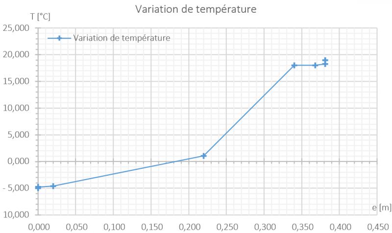

   Températures :
      Text = -5°C
      Tint = 19°C
   Taux d'humidité relative
      HRext de 80% = 0,80
      HRint de 50 % = 0,50
Nous avons la température, la pression de vapeur saturante et la pressions de vapeur qui sont calculés dans le tableau suivant :
A partir de ce tableau, nous pouvons tracer la variation des températures et des pressions de vapeur à l'intérieur des parois.  L’axe des abscisses (x) correspond à l’épaisseur totale du mur, de 0,000 m (extérieur) à 0,381 m (intérieur).
La courbe représentant la variation des températures à travers l’épaisseur de la paroi :

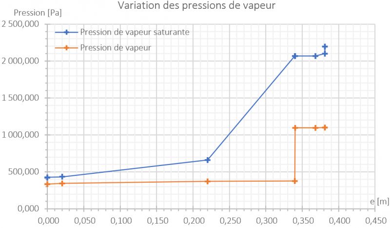

Ci dessous, le graphique des variations de pression de vapeur :
On constate que la pression de vapeur réelle ne dépasse jamais la pression de vapeur saturante. Aucun risque de condensation n’est donc présent dans cette paroi
On voit d'ailleurs l'importance du pare vapeur qui crée une rupture nette dans le profil de pression et qui empêche la vapeur d’eau de migrer vers les couches sensibles (comme l’isolant)

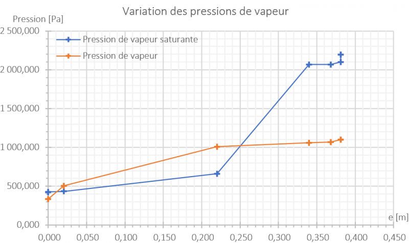

Si l’on retire le pare vapeur de la paroi, on constate que la pression de vapeur dépasse la pression de vapeur saturante à plusieurs endroits, notamment :
   * au niveau de l’enduit,
   * de la maçonnerie en brique,
   * et de la laine de verre.
Dans ce cas, des phénomènes de condensation peuvent apparaître à l’intérieur de la paroi, ce qui peut entraîner des dégradations, et une perte de la performance thermique.
