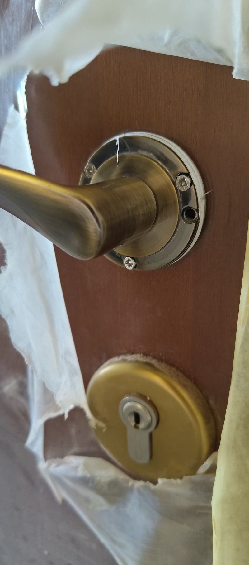

La porte blindée de mon appartement est livrée d'origine avec une poignée fixe/non ouvrante de l'extérieur.
J'ai remplacé la poignée fixe par une poignée ouvrante de type 'rosace'.
La poignée de type 'rosace' nécessite de visser 3 petits vis sur la porte blindée.

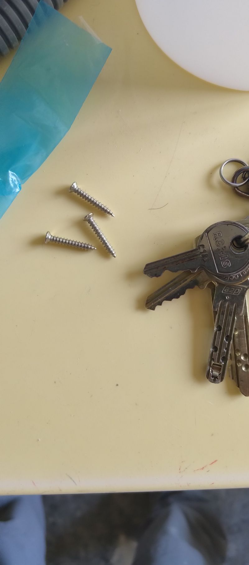

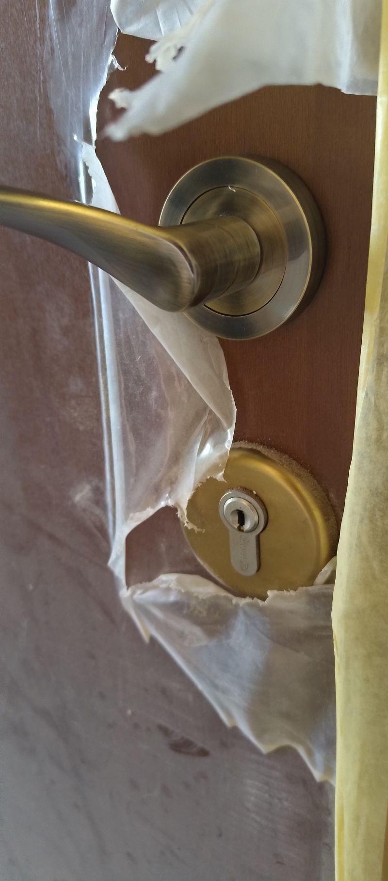

J'ai pu y visser côté intérieur, mais côté extérieur les 3 petits vis 1.9cm de longueur ne peuvent pas s'y visser car qch bloque au delà de qes mm de profondeur.
Coté intérieur :
Coté extérieur :
En insistant un peu sur le vis ça commence à abîmer la surface imitation bois de la porte blindée !
Comment faire ?

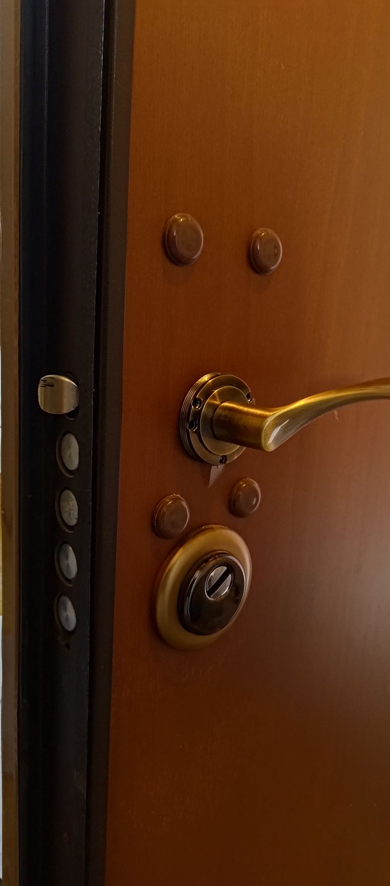

Lorsque des vis ne peuvent pas se fixer côté extérieur d'une porte blindée, c'est généralement dû à la présence d'un blindage interne : plaque d'acier, renfort composite ou structure anti-perçage. Ce type de porte est conçu pour résister à toute tentative d'accès depuis l'extérieur, y compris les fixations non prévues à l'origine.
Les vis de 1,9 cm se heurtent donc rapidement à une couche dure située juste derrière la tôle extérieure.
Pour résoudre ce problème, plusieurs options existent :
Perçage contrôlé : il est possible de percer avec une mèche métal fine (2-2,5 mm), à une profondeur limitée, en prenant soin d'éviter les mécanismes internes (serrure, tringlerie, etc.). Cette opération doit être faite avec précaution, car elle peut annuler la garantie ou réduire la résistance de la porte.
Adhésif technique : pour les poignées où les vis servent uniquement à maintenir la plaque ou stabiliser la poignée, un adhésif haute performance (type 3M VHB) peut suffire, sans perçage.
A votre place j'interrogerai le fabricant.
