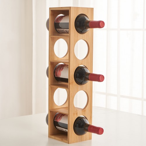

Sinon, vous pouvez aussi prévoir d'ajouter quelques étagères lambda qui seront derrière le fileur et demander à ce que des trous  de 9/10 cm de diamètre soient fait à la scie cloche et à hauteur de chaque étagère.
Un peu comme ceci, dans l'idée, mais avec votre fileur en façade :

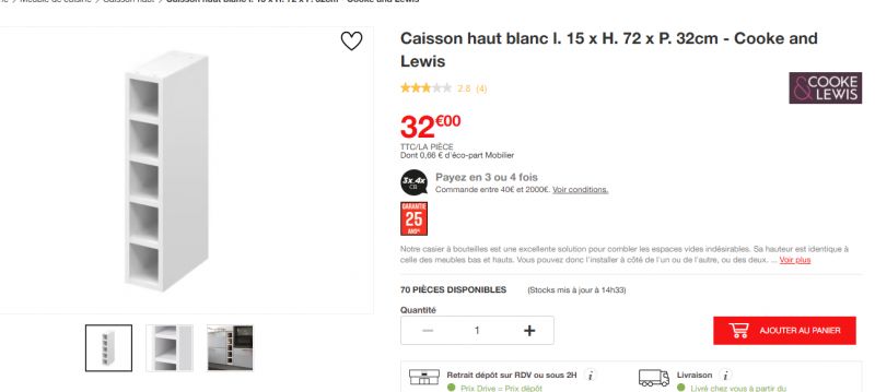

Non, je confirme au tarif de 490 €, c'est bien ce type de produit, un casier simple, sans aucun accessoire  coulissant ou autre.
Ok j'imagine qu'il serait de la couleur des façades... mais je trouve tout de même que c'est abusé, +de 10 fois plus cher.

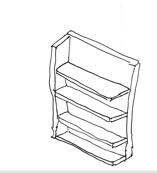

J'ai toujours fabriqué les ranges bouteilles sans fileur et aux dimensions du vide entre éléments et mur.
Comme sur mon dessin 3 D
