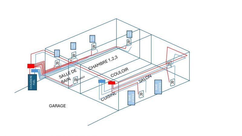

Bonjour a tous,
Je retape une maison ancienne et avant de faire l'isolation, je souhaite refaire le réseau de chauffage en multicouche.
J'ai fait un plan et j'aimerais avoir votre avis sur la faisabilité.
En gros je me pose la question s'il est possible d'avoir des tuyaux qui partent en hauteur et d'autres par le bas, est ce que la pression venant de la chaudière enverra de l'eau chaude partout.
J'ai au total 7 radiateurs, ma chaudière : Geminox Fontaline 30C.
Je compte mettre une première nourrice en sortie de chaudière dans le garage et une seconde toujours dans le garage mais coté cuisine.
Coté cuisine et salon, j'ai des portes fenêtres et je souhaite passer mes tuyaux au dessus.
Coté salle de bain et chambre, j'ai des fenêtres et je souhaite passer mes tuyaux par le bas.
J'avais aussi pensé à faire un réseau multicouche type bi-tube en passant uniquement par le eau et en gros en faisant le tour de la maison mais je devrai modifier au fur et à mesure le diamètre des tubes et je ne pourrai pas isoler un seul radiateur uniquement si besoin.
Bref, j'ai besoin de vos lumières
Merci beaucoup pour votre aide, vos commentaires et vos avis sur la faisabilité.

Les radiateurs sont-ils neufs, avec robinet thermostatiques ?
Je n'ai pas de remarque sur le schema, attention à mettre le bon diamètre pour aller aux nourrices. La nourrice ne doit pas être cachée derriere le placo.
Passer au dessus des portes ok, mais prévoir des purgeur automatiques au point le plus haut.

Bonjour Sébastien,
Merci beaucoup pour ta réponse et ton aide.
Les radiateurs ne sont pas neufs, ce sont des radiateurs en fonte, le plus loin est à environ 30m de la chaudière.
Je mettrai des robinets thermostatiques dessus.
Ils ne font pas tous la même puissance.
Pour les nourrices, oui elles seront accessibles.

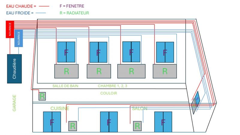

Exact, j'ai prévu un purgeur automatique, penses tu que je puisse mettre un purgeur directement sur les nourrices, en gros est ce que l'air repasse par la nourrice forcément, voir est ce possible de positionner les nourrices en hauteur ?
J'ai refait un plan, peux tu me dire ce que tu en penses ?
Concernant le diamètre entre la chaudière (sortie 1") et la nourrice, je pensais à du 26/34.
Concernant le diamètre entre la nourrice et les radiateurs, je pensais à du 20mm extérieur.
Encore merci pour ton aide,
