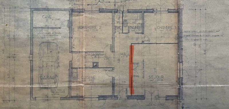

Nous souhaitons abattre le mur de notre salon afin de gagner de la place.
Sur les plans il est noté non porteur mais j’ pu lire que certains murs avec le temps pouvaient devenir semi porteurs.
Je pense qu’il est fait en briques ou en agglos d’environ 5 cm d’épaisseur.
Selon vous est il plus sûr de faire venir un pro ou peut on le retirer sans problème ?
C’est le mur en rouge sur le plan.
Merci pour vos réponses

Non porteur assurément.
C'est la poutre a droite qui l'est comme les 2 autres murs plus épais

comme vous l'avez écrit sur votre 1er message : avec le temps, certains murs pouvaient devenir semi porteurs...
Sur votre plan, ce mur est non porteur MAIS depuis le temps... ce n'est pas impossible ;
Par contre, impossible de poser un diagnostic fiable à 100% à distance (cela va sans dire... car même en commençant par "sauf erreur" ou "rien n'est jamais sur" en cas de souci, les seuls responsables seront ceux qui ont cru aux réponses lues ici ou ailleurs ).
Equipez vous -sécurité- et prévoyez des étais au cazou.
Cdlt.

Même dans le cas ou il y aurait un affaissement du plafond, ce ne peut pas être porteur.
Autre point il n'y a pas d'étage à priori ( pas d'escalier intérieur), donc plafond en BA13 ou dalle béton .
Dans mon 1° appartement, j'ai enlevé et aussi fait enlever dans les 2 appartements au dessous et au dessus, une partie de cloison de brique rouge car ca tenait une porte fenêtre.

Oui il n'y a pas d'étage, au dessus c'est une dalle béton.
On va continuer à prendre des avis, un grand salon ne vaut pas le risque de se prendre le toit sur la tête.
Je vais me renseigner sur les prix pour faire passer un pro.
Dept : Saone Et Loire
Ta dalle béton est tenue par la poutre et les autres murs cloisons.
