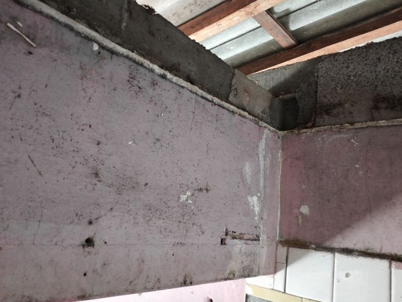

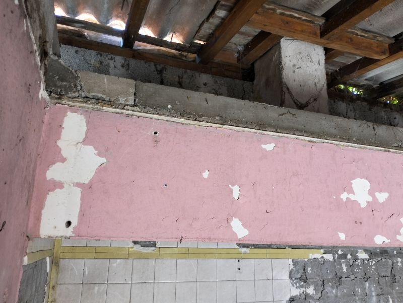

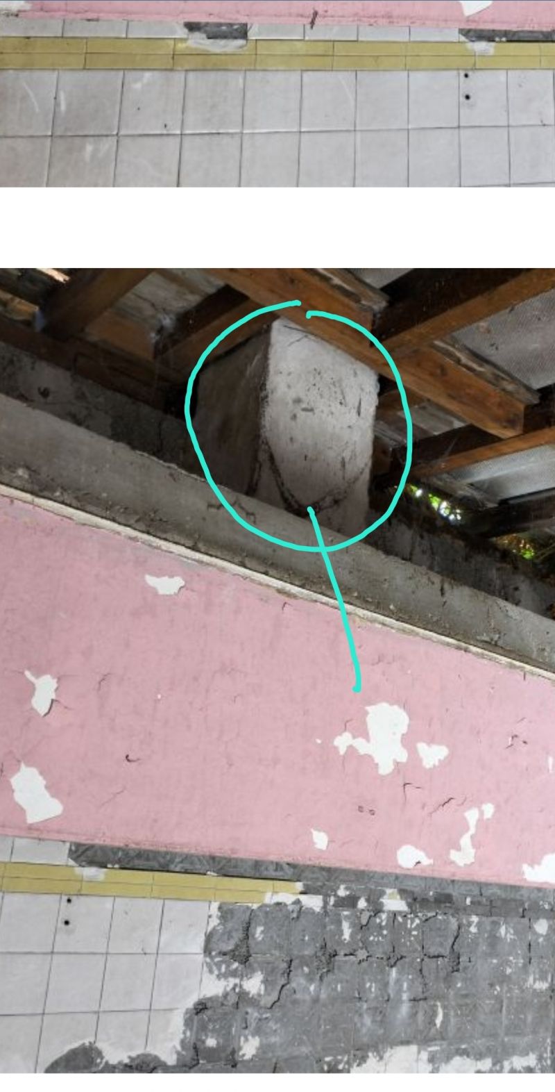

Dans une maison année 30, format longère avec mur en mâchefer, j'ai une extension qui possède cette "descente de plafond" (je ne suis pas sûr du terme)
Le mur de gauche fait 4 mètres avec une porte, il doit être démoli par un professionnel car il soutient la solive de la toiture en tolle ondulés.

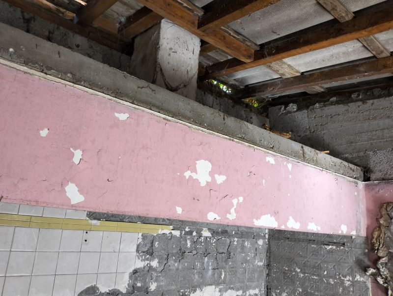

Cependant, je devrais dans tout les cas retirer cette  descente de plafond, pensez-vous que ce genre de maçonnerie a un rôle structurel ? Ça semble être en béton, surment ferraillé, et on dirait une sorte de linteau en haut.
Deux maçon sont passés pour des devis sur d'autres sujets et n'avaient pas l'air inquiet, cependant pour des questions d'économie et d'imprévu je dois faire un maximum de travaux moi même.
J'ai la même chose en encore plus gros dans la cuisine mais je n'ai pas encore pris de photos.
Merci pour votre aide !

Bonjour, quel est la largeur de cette poutre ?, ont dirait qu'il y a un conduit a l'intérieur.

Est ce un conduit de cheminée ?

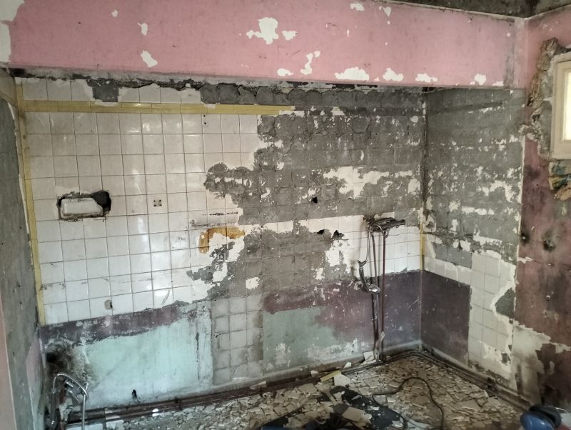

Cette pièce est-elle une ancienne sdB (au vu du mur et des tuyauteries)? Y aurait-il eu un chauffe-eau à gaz à l'emplacement fléché?

Salut, ce truc horrible se faisait quelquefois par nos anciens ; cela servait de grosse hotte ! Quelquefois, c'était en béton, d'autres fois en verre.

La pièce fait 2 mètres de largeur, je devrais remesurer car j'ai enlever bien 30 cm d'épaisseur de plâtre sur les murs. c'est effectivement un conduit de cheminée bouché qui est derrière.
Quand j'ai eu les clefs c'était une salle de bain, mais je pense que effectivement il devait y avoir une petite cuisine a l'époque.
Ces maisons était partagé entre plusieurs familles à l'époque, ça a beaucoup bouger depuis, ça a été bricolé à la vas vite.

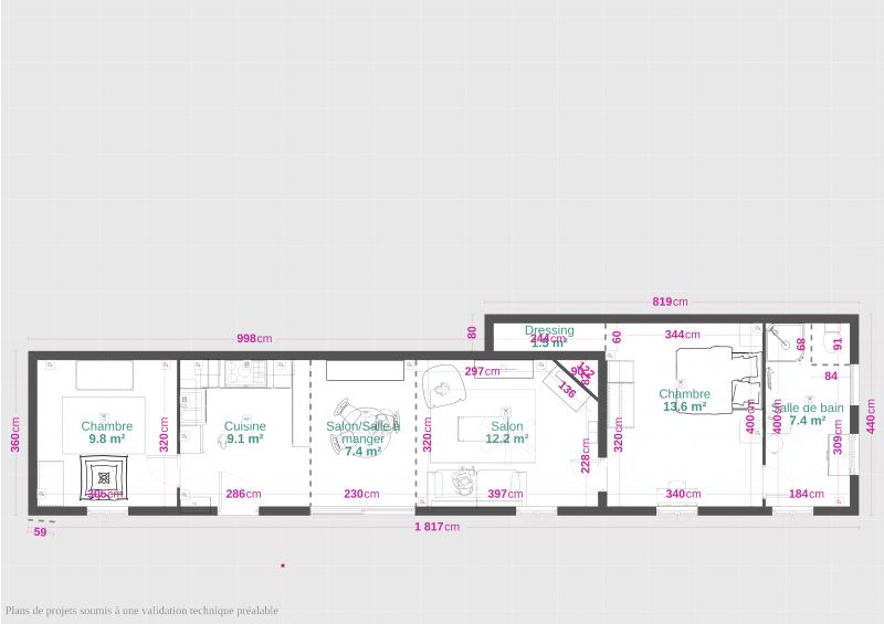

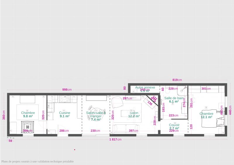

L'idée est que je dois inverser chambre et salle de bains pour éviter d'avoir une pièce traversante, et donc déplacer ce mur. ci joint plan actuel et idéal.
