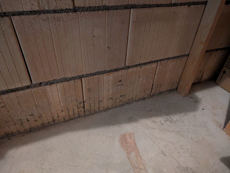

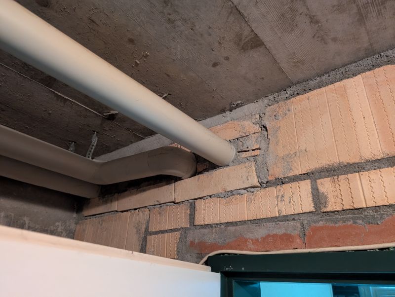

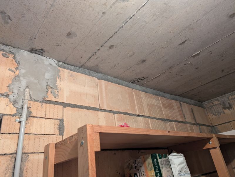

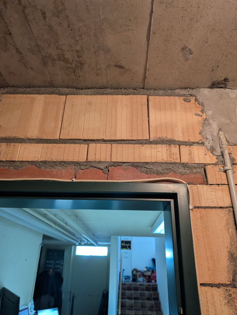

Je renove ma cave et je souhaite retirer un mur de 3.35m x 2.41m en brique pour agrandir la piece principale.
Mon probleme est que le mur est ici depuis la construction de la maison en 1978 et les seuls plans que j'ai ne donne aucune indication porteur ou non. Je voulais l'avis d'un ingénieur structure mais c'est un travail trop petit pour eux et ils ne repondent pas ou negativement
Avant de la demolir je veux etre sur qu'il n'est pas porteur:
- Le mur est en grosses briques d'environ 130mm épaisseur
- un chef de project pour un autre projet m'a dit que non il n'est pas porteur car on voit bien que le haut est fini au mortier, pareil pour le contour de la porte ou des tuyaux
- Quelques photos
Pourrais-je avoir l'opinion de cette communauté s'il vous plait?
Merci par avance!

Je ne suis pas aussi catégorique que ton chef de projet.
C'est quoi au dessus du mur ? on dirait des plaques de béton portées par ce mur.
Le béton peut très bien être réalisé lors du coulage de la dalle au dessus et former un linteau, comme ca a été le cas dans mon ancienne maison.

Au dessus c'est la dalle. Let mur est entre le mur mitoyen et un enorme mur porteur d'abris atomique, 30cm epaisseur, beton.
Aussi le mur est a 1.6m du mur exterieur, pour une largeur totale de plus de 8m.
