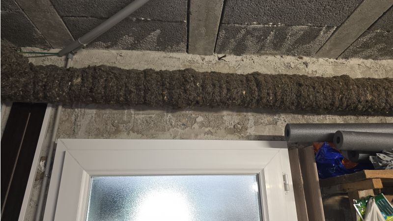

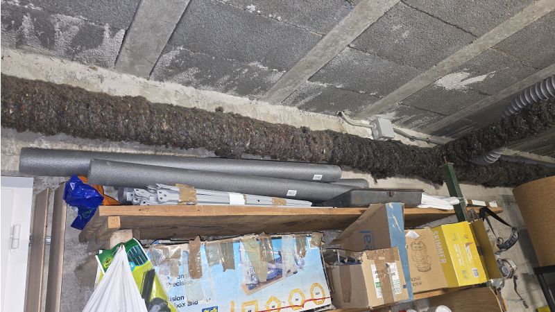

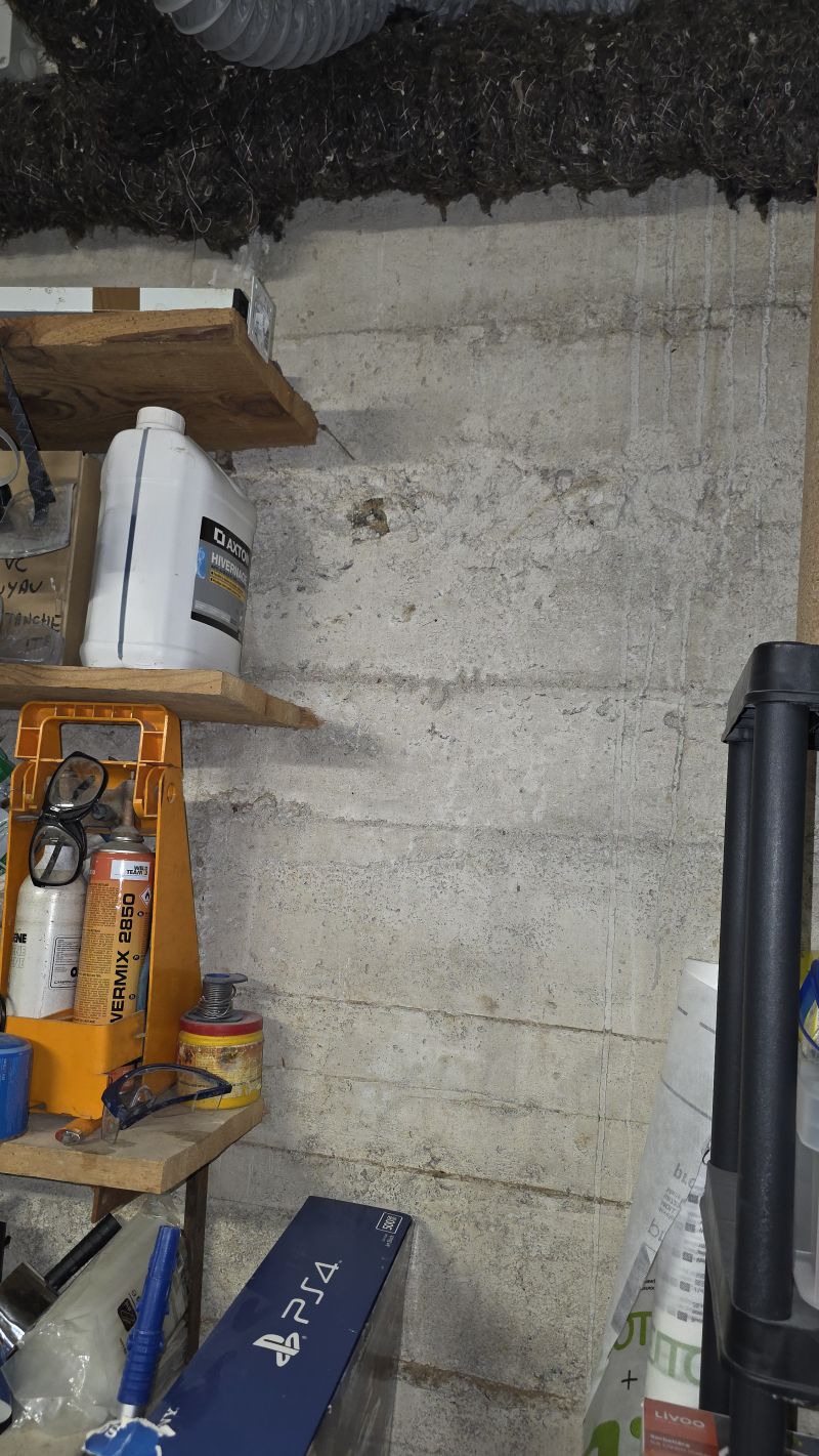

Jai fait venir plusieurs maçons pour louverture dune fenetre dans un mur qui traverse le milieu de la maison en rez de chaussé. Il fait 26 cm d'épaisseur et apparait être en béton coulé. Tous me disent que le linteaux nest peut etre pas necessaire mais par securité il faut peut etre en mettre un. Et donc me facture un linteaux avec devis a plus de 3000 euro pour une ouverture de fenetre de 1m17 sur 1m07.
Jai le materiels et les capacités de faire l'ouverture moi même. Je nai encore jamais fait de linteaux coulé ou autre de ma vie pour le moment. Ie voulais savoir ce que vous pensiez ? Sachant que un peu plus loin une porte a etait ouverte dans ce mur avant que lon achéte la maison donc elle doit y etre depuis au moins une 20aine d'année, et aucun linteaux n'apparait au dessus de la porte (voir photo)
L'ouverture fenetre ferais 1m17/1m07 sur 26 cm depaisseur. et serait a une distance denviron 40 cm du plafond en hourdis.

une ouverture exige automatiquement un renfort. Il est risqué d’ouvrir sans étude préalable, car nous ne connaissons pas la nature du mur ni les charges qu’il reprend.
Bureau Etude Contrôle-Structure
De : Chelles (77)
Bonjour, logiquement ce mur a été fait en béton armé ! Et dans ce cas, inutile de faire un linteau sur la nouvelle ouverture, car c'est comme si ce mur était un linteau à part entière.
Je parle bien évidemment sous réserve, car avec des photos, on peut faire des erreurs d'appréciation.
De toute façon, quoi qu'il en soit, rien de risqué à faire une ouverture, quitte à faire un linteau, histoire d'être tranquille.
