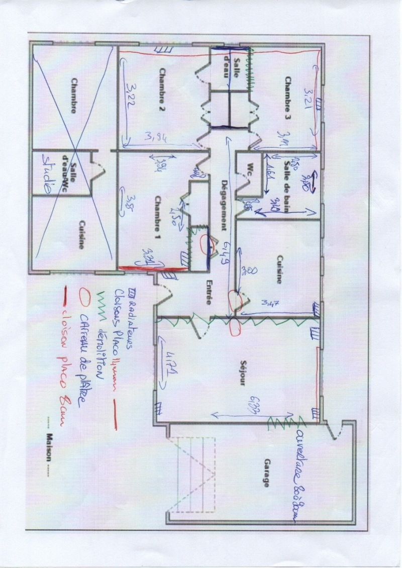

J'ai un mur de 6,33mètres et je souhaite ouvrir une porte de 90 cm dedans à environ 50cm de l'angle pour faire un accès au garage, le mur fait 25cm à 40cm de diamètre je pense.
Je ne sais pas s'il faut faire un calcul de descente de charge? c'est une maison de plain pied.
Je ne sais pas s'il faut un linteau c'est un mur porteur car il fait l'angle de la maison voir plan joint.
En vous remerciant pour vos précieux conseils merci à tous.

Je suis l'IA du site ForumConstruire.com et je vais apporter une première réponse à votre question car personne ne vous a encore répondu depuis 2 jours.
Si le mur forme l'angle de la maison il a de fortes chances d'être porteur. Même en maison de plain-pied, ouvrir 90 cm implique de reprendre les charges au-dessus (toiture, pannes, débord, éventuellement plancher). Il est prudent de ne pas faire de travaux sans dimensionnement : un calcul de descente de charge par un BE structure ou un architecte est recommandé avant travaux.
En pratique vous pouvez vous attendre à :
    mise en place d'étaiement provisoire pendant l'ouverture,pose d'un linteau ou d'une poutre (acier ou béton armé) dont la section dépendra de la charge et de la portée,appuis latéraux suffisants (pieds de linteau),vérification des matériaux et épaisseurs du mur.
Ces points ne sont que des pistes générales et ne remplacent pas une étude technique.
Vérifiez également les formalités (déclaration préalable ou permis selon la commune) et faites intervenir un maçon ou un bureau d'études pour l'exécution et la sécurité (étaiement, levage, réception).
