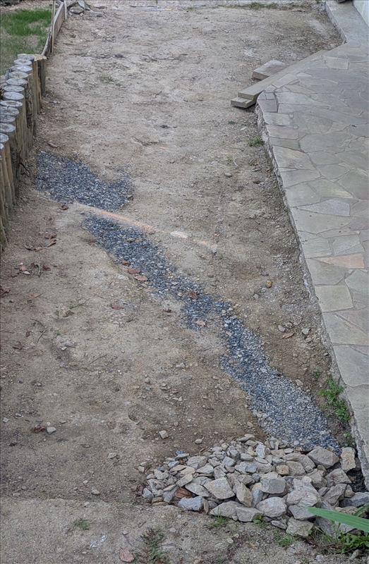

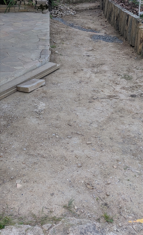

Dans le cadre d'un réaménagement du jardin, nous avons un bout de terrasse à réaliser.
La configuration est un peu particulière:
- Le bout de terrasse à réaliser se trouve entre un autre bout de terrasse en opus incertum et des piquets de châtaignier qui font office de retenue de terre.
- Le terrain est un sol argileux.
- Des canalisations passent à cet endroit
- Il y a environ 8 cm entre la canalisation la plus haute et le haut du bout de terrasse existant
La terrasse doit être démontable car l'endroit sera potentiellement réaménagé plus tard (donc pas de dalle béton).
Je pense partir sur des dalles terrasse pierre de 2 cm d'épaisseur (probablement du 90x60)
Voilà quelques photos pour illustrer :

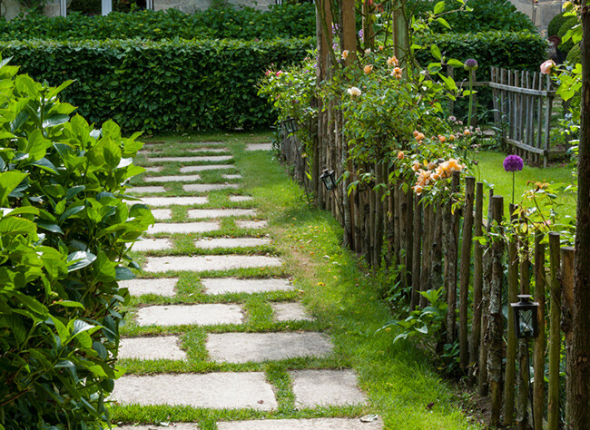

Je suis d'abord parti sur la pose sur lit de sable avec joints de qques millimètres.
Puis madame préférerait une pose plutôt avec joints gazon ce qui ne facilite pas les choses.
Genre ça :
Je me pose plusieurs questions concernant la mise en oeuvre , la pente et l'évacuation des EP.
Si je décaisse un peu plus (15cm) et que je mets geotextile + tout venant + gravier 6/10 ou sable de carrière + terre et gazon entre les dalles, est ce que ce drainage va suffire à absorber l'eau? ou bien faut il vraiment une pente avec un caniveau ?
S'il faut une pente avec un caniveau, est ce que la pose avec joint gazon est vraiment adaptée ?
Autant, avec une pose sur lit de sable, je dois pouvoir mettre un caniveau extra plat côté piquets de châtaigniers et évacuer l'eau vers la descente qui se trouve au bout de la terrasse, même si c'est un peu pénible à mettre en oeuvre vu les tuyaux qui passent.
Autant avec joints gazons, je ne vois pas bien comment ajouter une pente avec un caniveau.
A la base, l'idée est de faire qque chose de simple mais sans négliger l'évac des EP.
