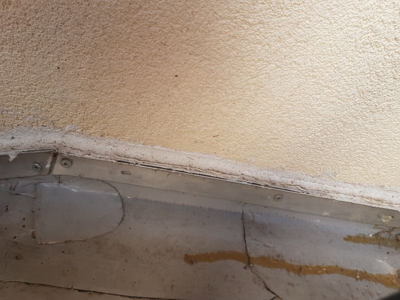

J'ai fait faire un toit terrasse avec une membrane FPO. Je pense que c'est les produits Sika qui ont été utilisés.
En plus de la terrasse en elle-même il y a un plan incliné qui sert à acceder à la terrasse et de grosses infiltrations ont commencé à apparaitre au bout de 2 ans.
Le problème vient de la jonction entre les relévès de membrane et les mur verticaux (voir photo). Tel que ça a été fin, il y a une bande de solin porte-mastic. Mais le mastic ne tient pas dans la durée, se craquele et la partie porte-mastic, à cause de sa forme avec un angle à 45 degrés, retient l'eau ce qui cause des infiltrations.
Est-ce que quelqu'un pourrait m'éclairer sur la bonne façon de faire cette jonction entre le relevé de membrane et un mur vertical ?

Ca ressemble à de l'alwitra.
Et oui ! le silicone sur solin est soumis à entretien ! Dans votre cas les fuites semblent clairement identifiées ! Il faut remettre en place non pas du silicone ( bon pour les salles de bains) mais un mastic polyurethane type 11 FC de chez sika !

Bonjour jeandulux et merci beaucoup pour votre réponse.
Si c'est de l'alwitra, est-ce que c'est la bonne façon de gérer l'étanchéité du relevé ? Cette bande de solin en forme de gouttière me semble inadaptée.
Sinon, oui, j'imagine que les mastics quelqu'ils soient ont une durée de vie limitée.
Merci pour la réference 11 FC. Est-ce que vous avez une idée de la durée de vie d'une application?

Déjà si vous me parlez de gouttières alors qu'il s agit d un solin on ne va pas être copain longtemps !

La pose est conforme ! Le joint doit être refait..durée de vie : le premier virage après avoir quitté le chantier Biggrin
Laugh
Plus sérieusement environ 5 ans

Ok, merci encore pour la réponse et la durée de vie. 5 ans c'est pas mal. Le mastic d'origine a tenu 2 ans et demi.
Je parlais d'une forme de gouttière. Je ne comprends pas pourquoi on a pas quelque chose qui ressemble d'avantage à un tuilage et qui favorise l'écoulement par dessus la membrane.

Bon...j ai regardé en gros plan votre photo...c est pas fameux car le relevé d étanchéité est au même niveau que la bande soline alors que cette dernière devrait le capoter...a refaire
