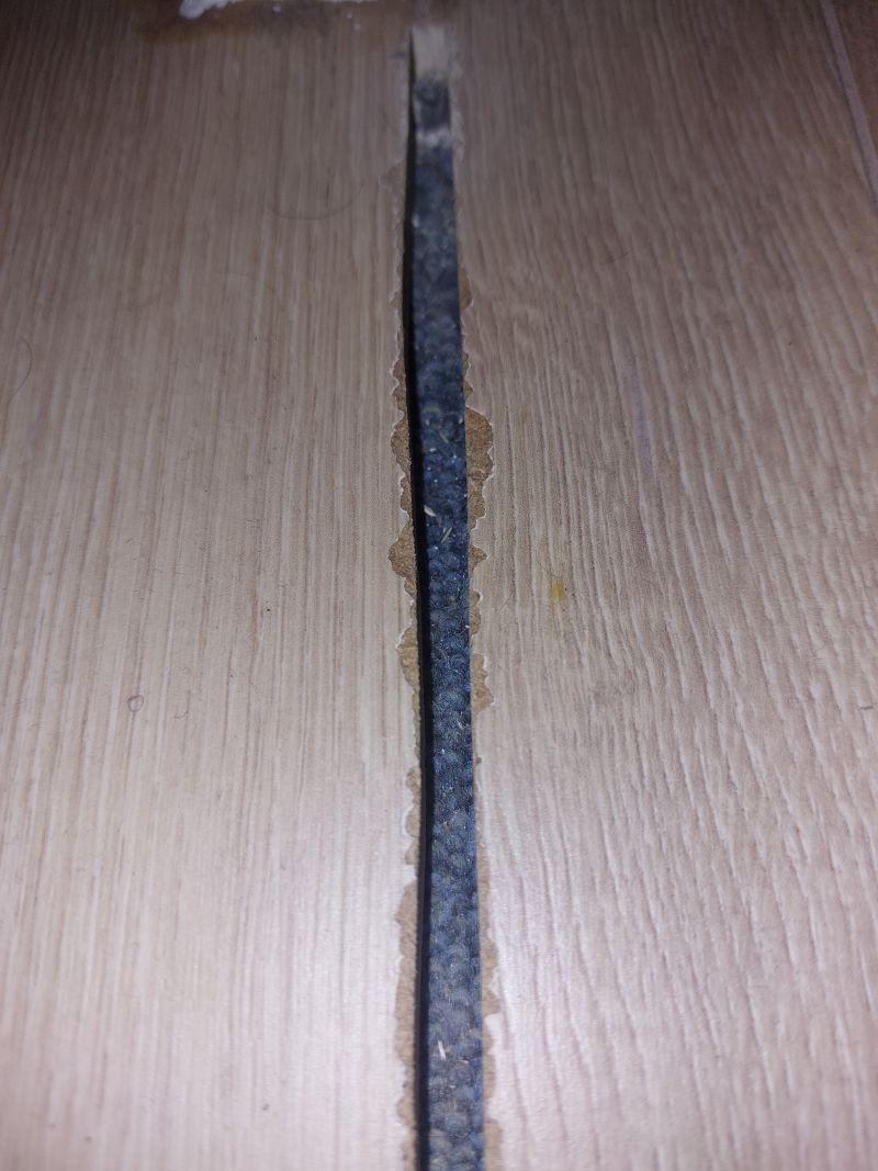

Il y'a un an, la propriétaire précédente de mon studio a fait poser un parquet stratifié.
Un an après, bien que neuf, celui-ci grince beaucoup et l'entrepreneur qui avait fait la pose m'a dit que c'est parce qu'il serait d'une qualité médiocre (peu dense). Cependant, j'ai des doutes sur cette explication car il y'a eu des problèmes avec les autres travaux qu'il a réalisé dans la rénovation du studio.

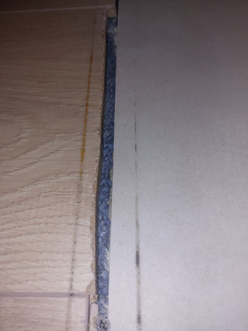

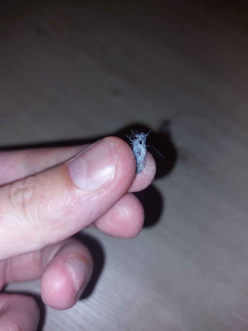

J'ai dévissé les barres de seuil pour essayer d'identifier la sous-couche utilisée :
Sauriez-vous m'aider à identifier ce matériau et savez-vous s'il peut être à l'origine des grincements ?
Je vous remercie sincèrement par avance !
EDIT: j'ai l'impression qu'il a posé le parquet directement sur l'ancienne moquette, cela est-il standard et pourrait-il expliquer les grincements ?

Bonjour, je pense que la propriétaire précédente a limité le coût de la rénovation, en mettant du parquet bas de gamme, et bien souvent l'ancienne moquette n'est pas retirée, c'est de l'aiguilletée collée, elle sert de sous-couche, cela évite un décollage nécessitant ensuite un ragréage. L'artisan a raison, les vendeurs font poser du bas de gamme, pour limiter le prix des travaux, qui de ce fait sont plutôt
trompe-l'oeil
De : Bétheny (51)
Dans votre cas, il n'y a pas beaucoup de choses à faire pour éviter ce grincement, à part tout refaire.
