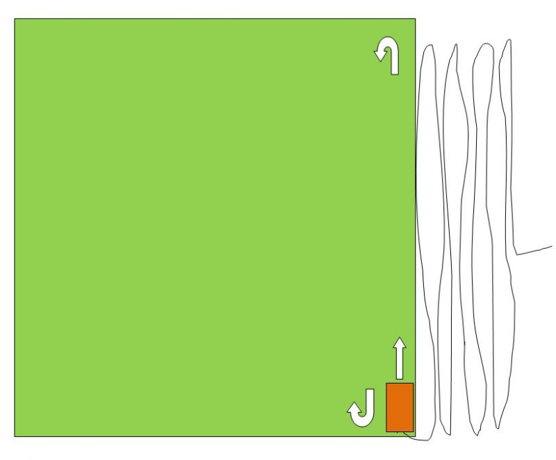

J'avais pourtant une surface assez grande et ça se passait très bien.
Je déroulais entièrement ma rallonge électrique et je passais ma tondeuse comme représenté sur mon crobard...

Super technique si ça marche. J'avais gardé la technique de la ponçeuse avec le câble sur l'épaule du coup c'était pas top.

JCdu26 a écrit:J'avais pourtant une surface assez grande et ça se passait très bien.
oui mais faut une sacrée longueur de rallonge, non?
Dept : Manche
Non, j'ai représenté trop de déroulé en "tour mort"
en fait il faut que tu puisses aller dans les 2 coins gauche haut et bas avec un peu de mou...
