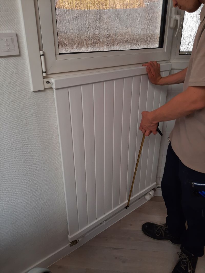

Quelqu'un saurait identifier ce type de modèle de radiateur acier ancien par hasard? Il ressemble beaucoup au Radiapanel de chez Zehnder, mais je ne pense pas que ce soit un modèle de cette marque :

Ca peut être d'autres marques , quel est le but de ta question ?
Un exemple
https://www.finimetal.fr/fr-[...]y=PanelRads

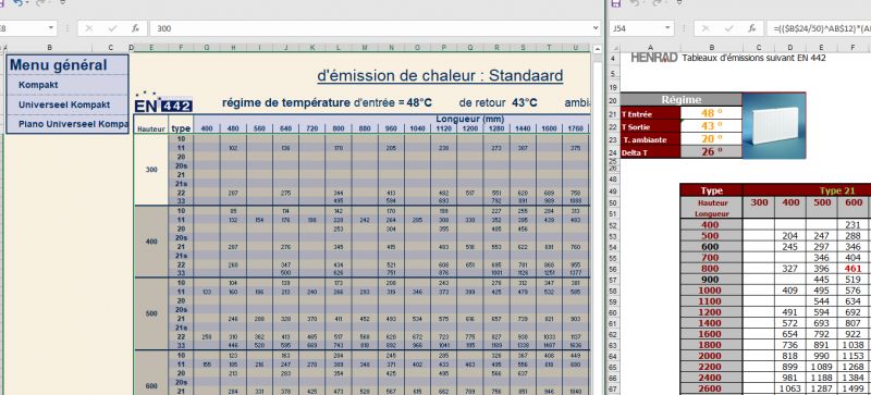

C'est pour calculer la puissance émisse de l'émetteur en fonction du régime d'eau et de la température ambiante. Ce type de radiateur sur la photo est très fin, comme le Radiapanel de Zehnder.
Dept : Vendee
https://www.zehnder.fr/fr/ra[...]de#ce142300

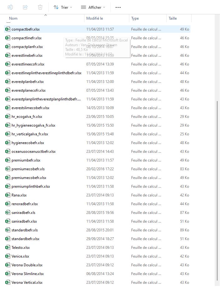

J'ai des fichier excel qui pourraient peut être le faire avec les  3 dimensions du radiateur
https://henrad.eu/fr/telecha[...]chargements
Liste des modèles henrad

Merci pour la réponse mais ce n'est pas un modèle Roda de chez Zehnder (copie du modèle Fassane de  ACOVA), bien que le radiateur sur la photo y ressemble. Les collecteurs ne sont pas disposés pareil

Si tu vérifies avec tes dimensions tu devrais avoir une bonne approche avec n'importe quel modèle similaire car c'est le volume d'eau et surface de réfléchissement qui importe.
exemple de calcul avec 2 marques
pour 600 x 800 type 21 1 élément simple
472 Watt pour Standaard
461 Watt Henrad
Erreur négligeable

ça marche, merci pour votre réponse
