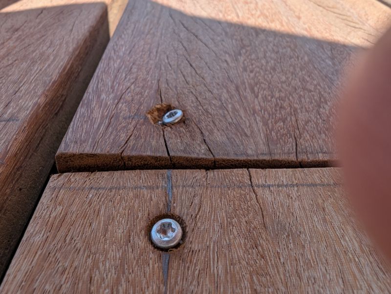

Bonjour, je viens de faire poser une terrasse en Cumaru autour d'une piscine. Certaines lames ne sont horizontalement pas à la même hauteur.
Il y a petit décalage mais je m'inquiète vu que la pose est récente.
Le poseur me dit que c'est normal, le bois travaille..et qu'il faut laisser passer une saison puis tout poncer pour rattraper les niveaux.
Qu'en pensez vous? merci

Quelques photos aideront pour des avis.

Je dirais que la pose est douteuse quand on voit la vis de travers et que la lame était peut être un peu trop cintrée avant d'être posée.
Certes le bois est une matière noble et vivante...
Mais à la vue des photos, je dirais qu'il s'agit de lames de 2ème choix car les lames sont vrillées et fissurées.
Et la pose est plutôt mal réalisée ! ; les vis sont à priori trop près du bord de lame, ce qui engendre des fissures par éclatement.
Effectivement une vis est de travers ! ; on dirait même qu'il y a 2 vis au même endroit !
Quelle est la longueur des lames ? ; quel est le prix des lames ? ; quel est le coût de la prestation en fonction de la surface ?
Non, ce n'est pas normal que les lames posées remontent ainsi ; l'intervenant essaie de t'endormir !
Il ne faut pas accepter cette prestation ; imagine bien que tu vas trébucher, toi ou tes enfants, pieds nus, sur ces déport de lames...
Parler de ponçage pour rattraper les défauts, c'est du grand n'importe quoi ! ; on ne ponce pas une lame sur 5mm de son épaisseur !!!!!

C'est effectivement une pose sur lambourdes posées sur plot, sur un sol en terre, tassée depuis 20 ans.
Les lames font 21x 145 mais je n'ai pas le détail du prix des fournitures.
C'est un tour de piscine qui fait max 15m2 et la prestation m'est revenue, sans les vis inox,à 3300€.

Généralement les lames courtes sont du 2ème choix. On retrouve aussi les lames vrillées, fendues...
On ne pose pas des plots à même la terre, même sur un sol tassé depuis 20 ans !

En tout cas il ne faut pas poser des plots réglables directement sur de la terre, même bien tassée.
Lors des pluies, il y aura des affaissements.
Et il y aura aussi des projections d'eau autour de cette piscine...
Il fallait aussi poser un film géotextile afin d'empêcher les pousses de mauvaises herbes !
Pour l'assise, il fallait décaisser sur 20cm puis poser un film géotextile. Puis mettre 15cm de gros tout venant tassé par couches successives à la plaque vibrante, puis 5cm de petits graviers concassés tassés également à la plaque vibrante.
Cette préparation apporte beaucoup de drainage pour les eaux de pluie et de la stabilité pour les plots.
