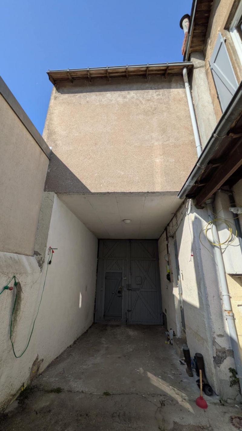

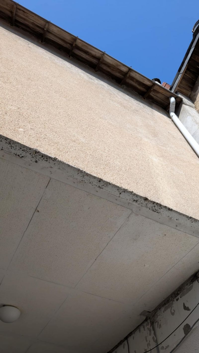

Je vous écris car j’ai récemment acheté une maison des années 50 un peu atypique, et je me pose des questions sur l’isolation.
En particulier, ma chambre se trouve au-dessus d’un passage ouvert qui mène au jardin. (Voir photos)
Cet hiver, j’ai eu très froid dans cette pièce. Un ami m’a conseillé d’isoler par le dessous, c’est-à-dire sous le plancher de la chambre, au niveau du passage.

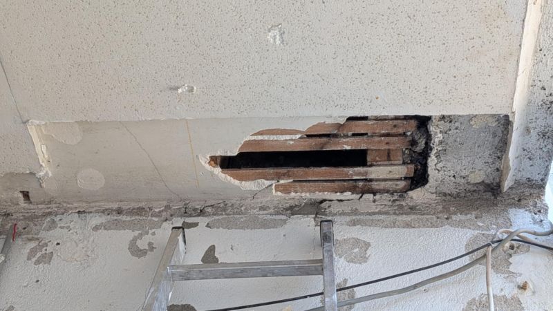

J’ai donc regardé plus en détail : il y a actuellement environ 5 cm de polystyrène en plaques (certainement posées il y a une dizaine d’années), mais elles sont très abîmées et s’effritent. En dessous, il y a un vieux lattis en bois type bacula, puis les solives qui supportent le plancher.
Je me disais que je pourrais retirer le lattis pour dégager les solives, isoler entre les solives (par exemple avec des panneaux de fibre de bois), puis refermer proprement avec des grandes plaques de contreplaqué vissées directement sur les solives.
Qu’en pensez-vous ? Est-ce une bonne idée ?
Y a-t-il des précautions particulières à prendre ? (pare-vapeur, ventilation, traitement du bois, etc. ?)
Et est-ce que ce genre de travaux pourrait poser problème sur le long terme (humidité, ponts thermiques, etc.) ?
Merci d’avance pour vos conseils !

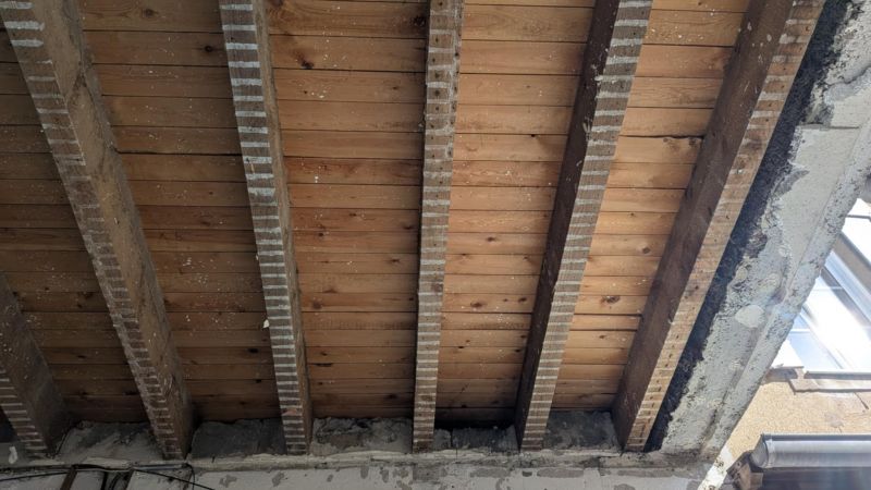

J'ai retiré une partie du lattis pour regarder comment c'est fait en dessous, c'est des solives de 75x200 espacés de 35cm.

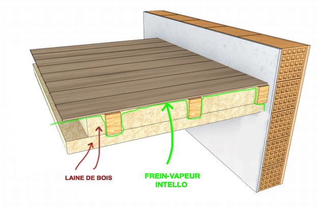

ça me laisse donc 200mm d'épaisseur isolable + je peut rajouter peut-être 40mm pour éviter les ponts thermiques des solives + 10mm de CP exterieur.
Un amis m'a parlé d'ajouter un frein-vapeur type Intello, es-ce que c'est pertinent d'après vous ?
Ci-dessous un dessin de comment j'imagine l'isolation.
Merci d'avance pour votre aide !

Concernant l'isolation par le bas dont je parle, es-ce que mon idée de principe est correct ?
Merci encore
Oui le principe est bon.
Ne négligez pas l'étanchéité du pare vapeur.

Certain préconise de laisser 1 ou 2 cm entre la sous face du parquet et le PV,
mais perso je ne connais pas de règles précises à ce sujet.

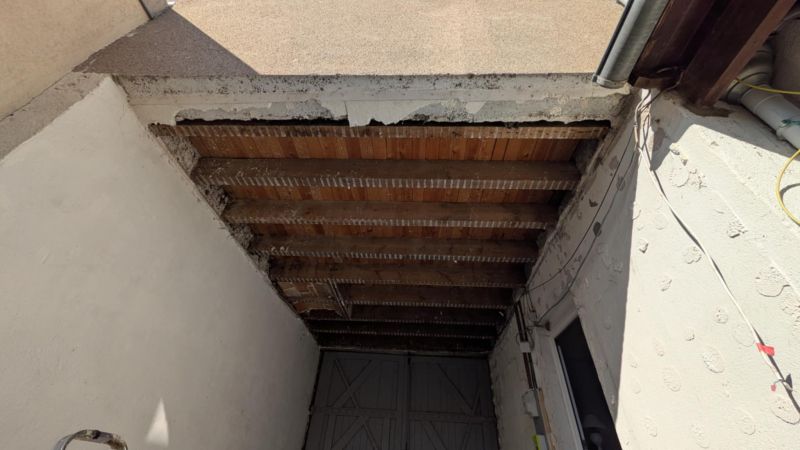

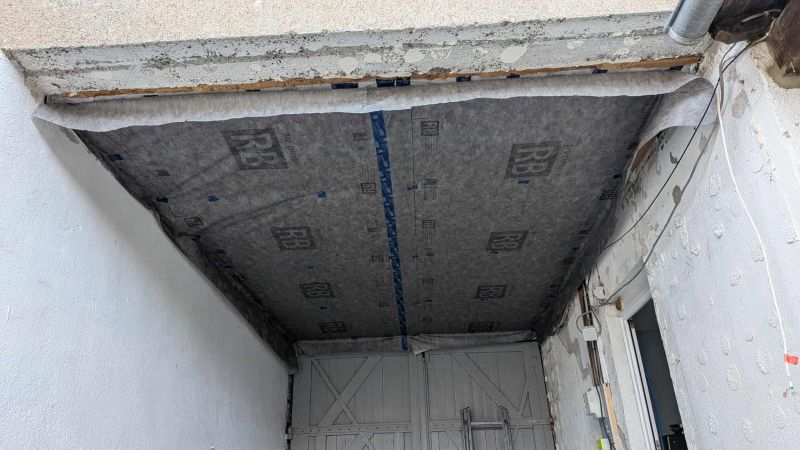

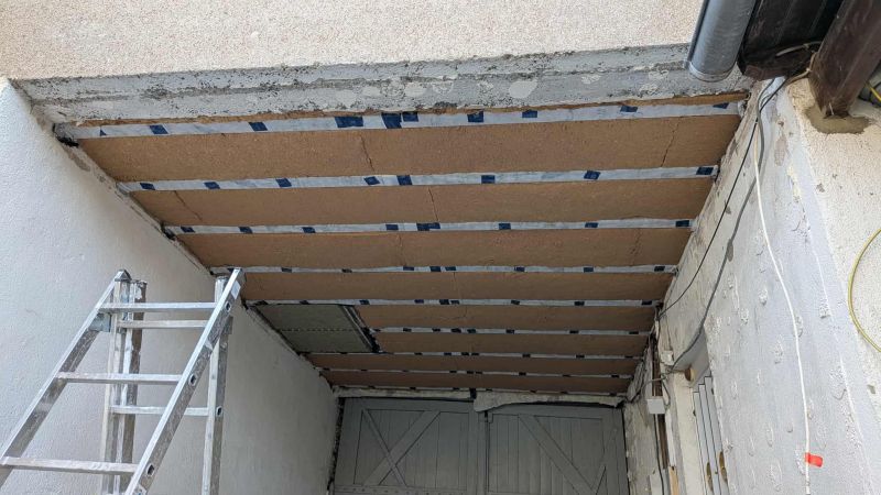

Merci pour vos réponses, j'ai commencé les travaux, retirer le lattis, voici ou j'en suis :

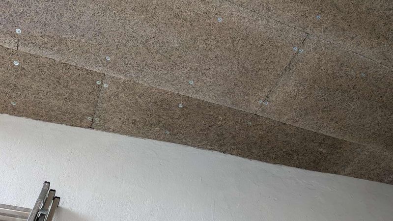

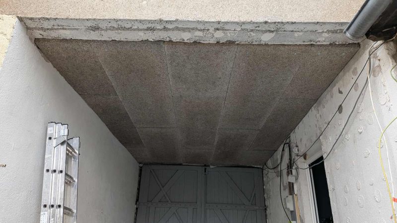

Je suis sur la fin des traveaux, il me reste plus que les finitions (mastique acrylique sur les bords, bavette en zinc, etc)

J'ai lu pas mal de sujets ici et c'est ce que je me suis dit, on vois pas ou on a pas de retour sur les projets fini des gens qui posent des questions ! D'ailleurs je peut vous dire deux autres choses :
Le plus compliqué ça a ete :
Poser le frein Vapeur, proprement, étanche à 3m30 avec un escabeau. ça ma pris une journée.
Poser la fibralith au leve plaque, proprement, avec toutes les découpes particulières. ça ma pris deux jours et c'etais épuisant !

Beau travail soigné

<Poser le frein Vapeur, proprement, étanche à 3m30 avec un escabeau. ça ma pris une journée. >
si on n'est tout seul c'est évidemment un peu 'galère'.
