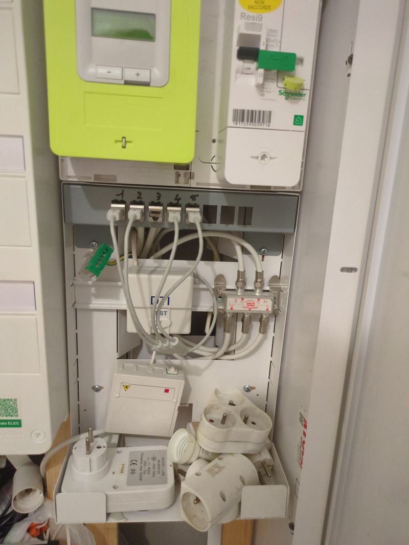

Bonsoir !
J'ai une petite question :

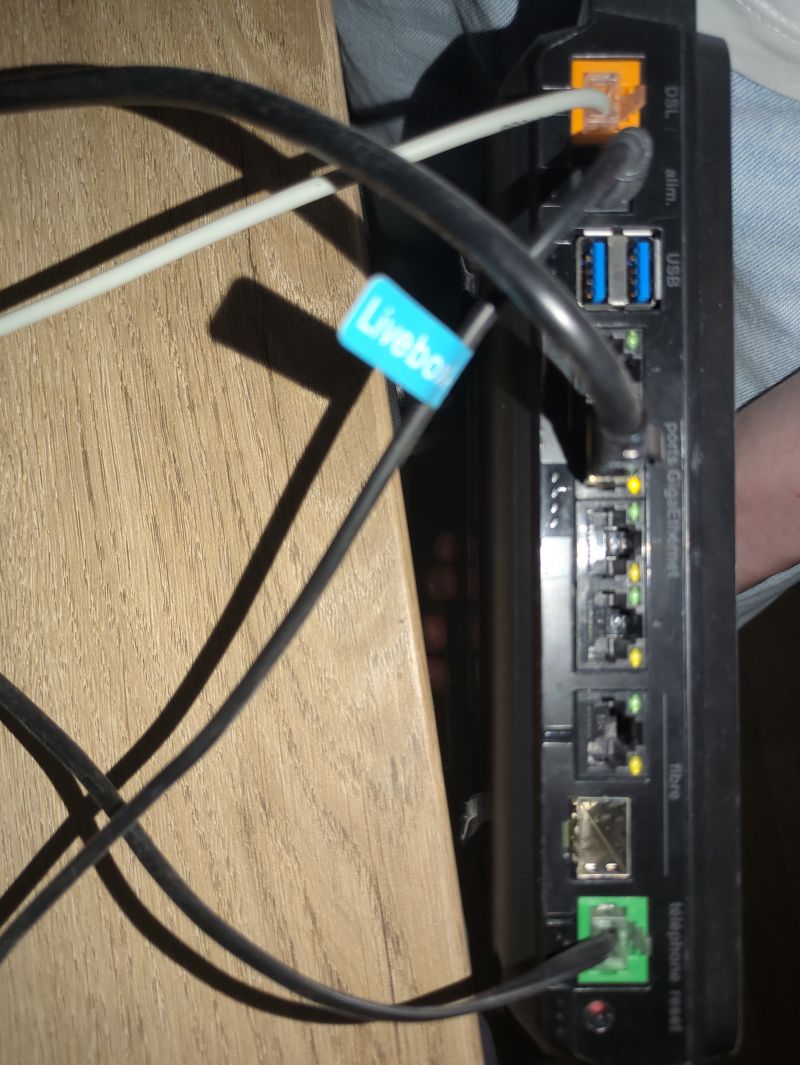

Ma box VDSL ( réseau 100mb et 25mb ) livebox 4 de chez Sosh se situe dans mon salon ( préalablement connectée par une prise ethernet ou autre je suppose , au réseau du FAI ) .
Mon logement est entièrement câblé de câbles ethernet cat 6 , sur environ 10m chacun.
Tous les câbles ont l'air raccordés à la GTL mais aucun réseau n'est transmis.
Cela signifierait t-il donc que ma box n'est pas raccordée au réseau Ethernet ?
Ait-je besoin d'un switch ou autre ?
Merci d'avance !

A quoi est branché votre box physiquement ?
Il devrait y avoir l'arrivée VDSL avec connecteur de type RJ11 sur la box et de l'autre côté du câble prise en T type téléphone ; ET un branchement RJ45 depuis la box vers la GTL.
Ensuite dans la GTL il faut un switch qui redistribue vers les autres prises du logement.
Autre option si possible chez vous : mettre la box vers la GTL, et elle peut normalement faire office de switch sur quelques prises.

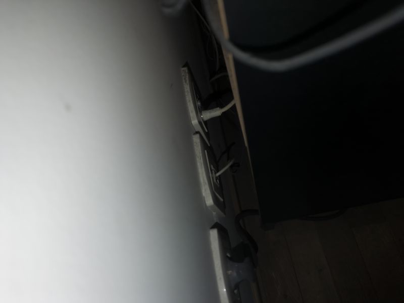

Ma box est branchée à un câble câble DSL ( un câble blanc tout fin il me semble ) , c'est un câble rj11 je crois . le câble sort directement d'une prise murale , et est connecté à la box .
Dans la GTL , je vois le module DTI et un boîtier blanc . Du DTI sort 4 câbles , connectés à différentes prises RJ45 , numérotées de 1 à 5 ( la troisième n'étant pas connectée ) .
Cela pourra t-il vous aider ?

Et voici .
Dept : Val D Oise
Au niveau des noyaux 1 2 3 4 5 c'est le départ vers les 5 prises RJ du logement
actuellement sur 1 2 4 et 5 la ligne téléphonique est distribuée
la box doit envoyer "internet" à cet endroit

De ce que je comprends, voici comment est foutue votre installation :
1) le signal vdsl arrive à la gtl au niveau de la boite dti.
2) de là, le signal vdsl est dispatché sur les ports rj45 du vdi n°1, 2, 4 et 5 via cette sorte de pieuvre grise dotée de 4 fiches mâles rj11.
3) le signal transite "dans vos murs" et arrive à votre prise rj11/rj45 (les prises rj45 sont compatibles rj11) où est connectée vote box
4) votre box reçoit le signal vdsl via un câble fin rj45 branché sur son port orange.
Du coup, la solution la plus simple pour vous, c'est de mette votre box dans votre gtl, avec l'une des fiche mâles rj11 de la pieuvre directement branchée sur son port orange. Les 3 autres fiches rj11, vous les déconnectez. Et sur les ports rj45 1 à 5, vous branchez des câbles ethernet reliés aux 4 ports de votre box. Restera votre téléphone à brancher à la box, soit via son port dédié, soit au travers d'une prise rj45 de votre maison, auquel cas il faudra penser à connecter le bon port de votre vdi à la prise téléphone de votre box. Soit, dernière option, vous conneetez votre téléphone sans fil à la box, s'il est compatible DECT.

Merci beaucoup de votre réponse ! Comme je vais bientôt changer d'opérateur, je demanderai au technicien d'installer la box dans la GTL .
