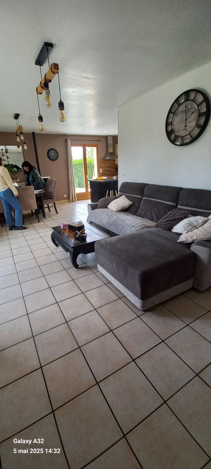

J'aurais besoin d'avis sur le coût approximatif de la peinture d'un plafond , surface 45 m2, 1 bande a refaire car mur abattu et ça à été refait en mode pourrave, 3 trous a reboucher ( crochets de balancelle)
Fourchette de prix en gros, peinture mat.. sachant que je suis .........chiante donc finition A

Le visuel c'est surtout qu'ils ont mis du satiné et on fait ça a l'arrache donc plein de coups de rouleau...avec la lumière,  je vois que ça
Je vois pour des photos demain là j'ai pas mon pc ...

Plafond existant,  peinture satinée  pas mat, traces de rouleau  kaka beurk et 1 bande a refaire, pas de ratissage pour moi le plafond est "propre" à part l'endroit de la dépose de la cloison.
Ratissage ça chiffrerait a combien?

Voilà  le plafond a refaire cépacek Fsbatietudes
J'ai que ça   43 a 45 m2...et les suspensions a démonter

Bon eh beh, je dirais lavage du plafond, ponçage léger pour casser le satiné, reprise éventuelle de certaines bandes qui n'ont pas l'air clean et deux couches de mat. A priori pas besoin de ratissage, du moins sur la photo.
Je dirais autour de 30 balles, plus ou moins suivant la boite contactée.

Pourquoi lavage? Il n'y a pas de fumeurs? Ça se fait de laver le plafond? Huh

Oui, ne serait-ce que pour enlever la poussière du ponçage. Et pis avec la canicule...W00t

Oui je dirais aussi 30 €
