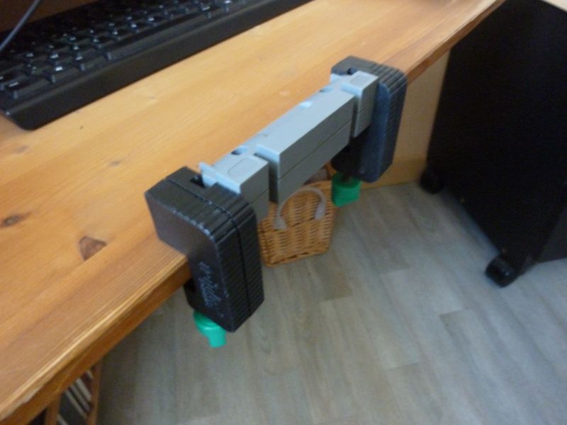

Je viens de retrouver un outil Triplex pour pose de tourillons en bois.

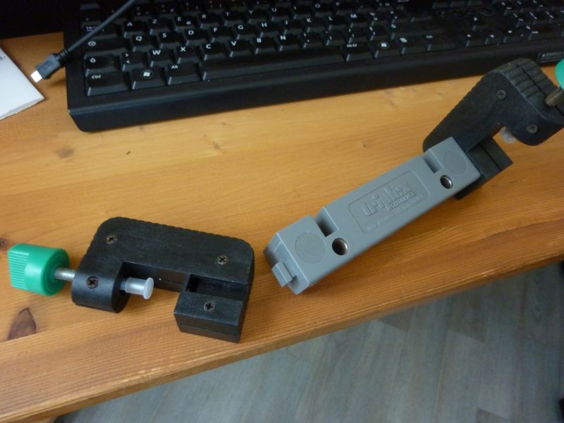

Malheureusement je n'arrive pas à mettre la main sur la notice pour pouvoir m'en servir correctement, quelqu'un aurait il une idée pour me dépanner.
La position de l'outillage sur la première photo permet de percer une planche à plat.
Reste à trouver comment positionner pour percer en bout sur la seconde planche. Les encoches vis à vis des canons de perçage servent  de guide des tourillons déjà installer sur la première planche.
Les serre-joints noir peuvent s'orienter dans toutes les 4 directions, mais laquelle ?

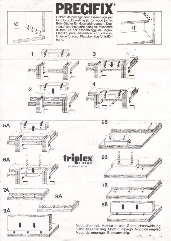

La documentation était bien classée encore fallait il la retrouver, voilà qui fait.
Voir photo de la notice ci-jointe.
