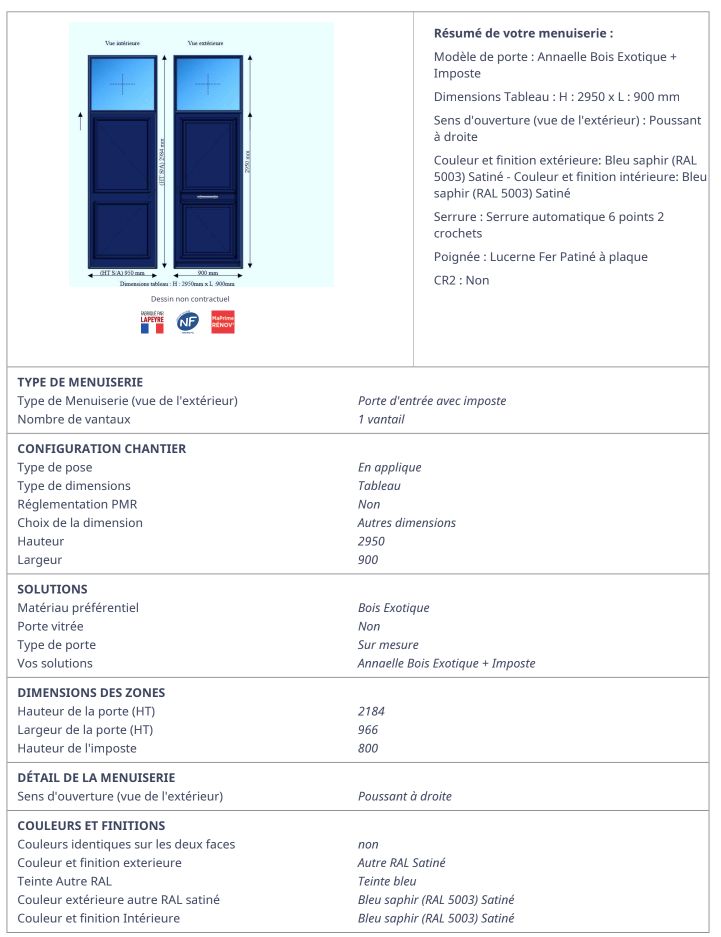

Je suis en train de chercher une porte d'entrée pour chez moi et j'ai effectué un devis chez Lapeyre pour une porte en bois (obligation des architectes de bâtiment de France).
J'ai eu ce devis pour le modèle Annaëlle 3* en bois exotique.
Voici ci-dessous le détail de la porte souhaitée, à savoir que  je suis dans une rue passante et je souhaite avoir le maximum de sécurité.
Ma question principale est de savoir qu'elle type de système de verrouillage (avec relevage, à béquille libre etc.) ?
Je vous remercie par avance,
Cordialement

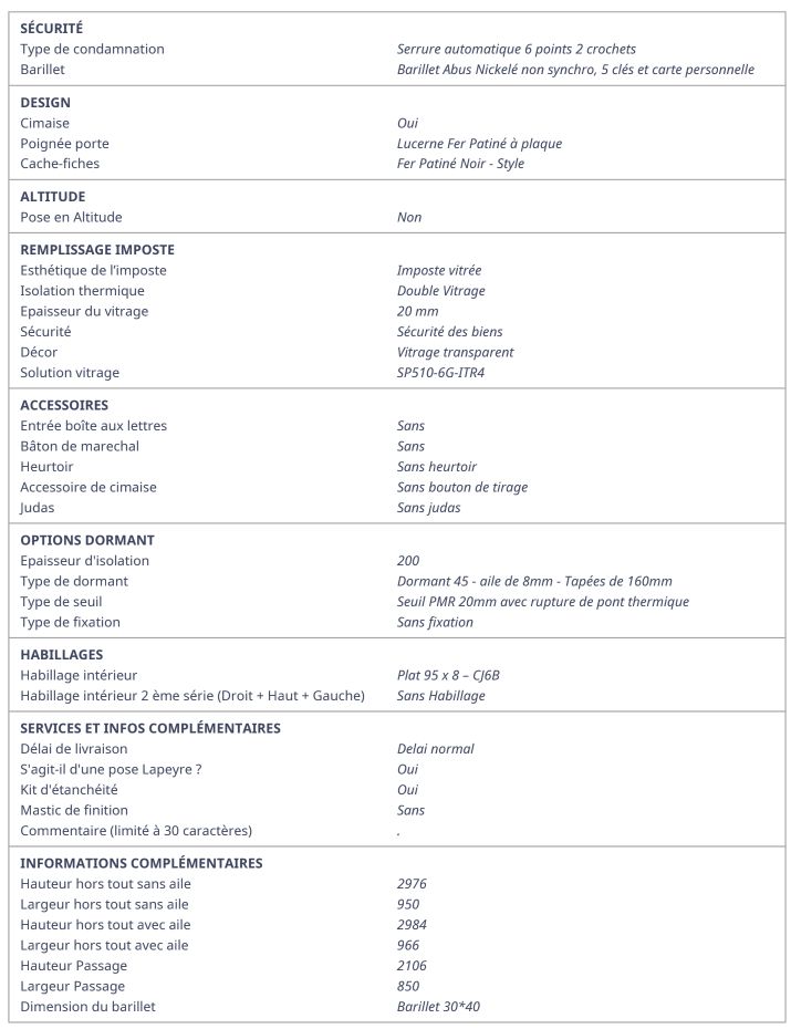

Si vraiment vous avez peur pour la sécurité demandé au moins l'option cr2

Qu'ajoute cette option ? Je ne sais pas si Lapeyre le font, je vais leur demander demain.

Salut c'est note en option sur votre devis. Globalement la serrure est de meilleure qualitéet le cylindre est moins facile d'accès aux outils qu'utilisent les cambrioleurs.

ROMEN a écrit:Salut c'est note en option sur votre devis. Globalement la serrure est de meilleure qualitéet le cylindre est moins facile d'accès aux outils qu'utilisent les cambrioleurs.
D'accord, je ne sais pas si c'est réellement une option ou si Lapeyre ne met pas en place ce genre de sécurité (ce qui m'étonnerai). Je vais les appeler et voir avec eux.
Sinon, mis à part cela, la porte vous semble correct ? A titre d'info, elle coût 4200€ avec la pose (car la porte + imposte cela fait presque 3m).
