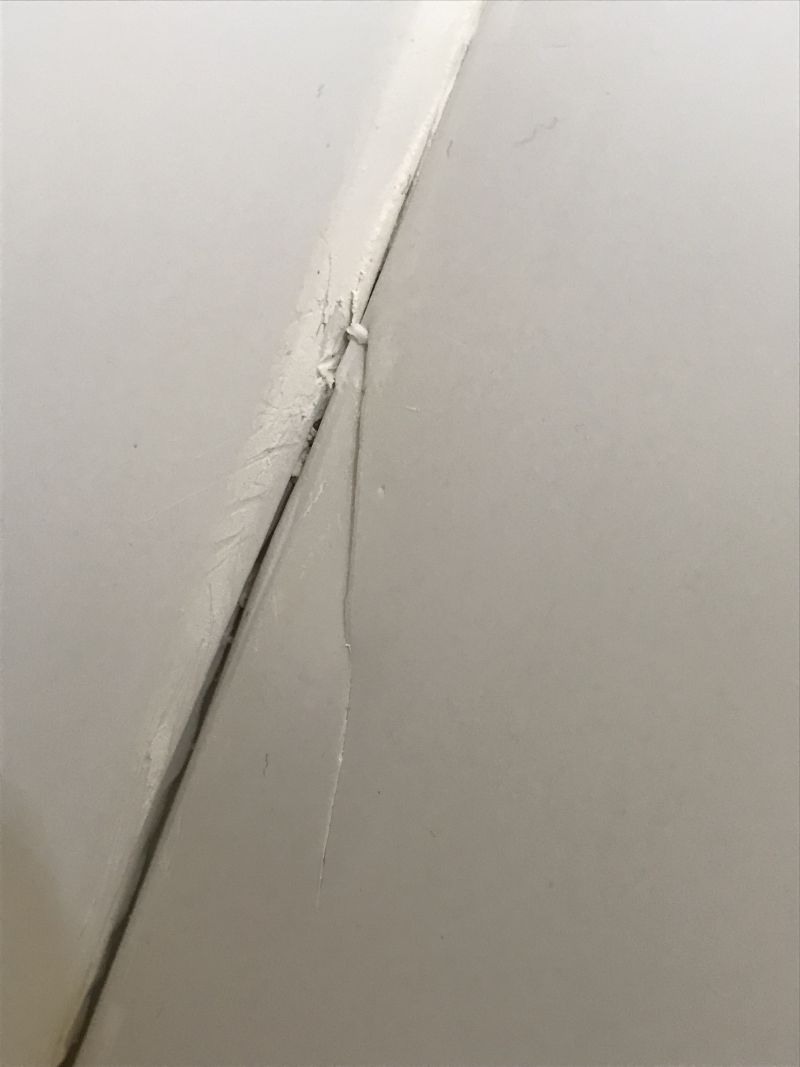

En cherchant à trop bien dégager au cutter mes vieux joints silicone dans la cabine de douche, j'ai maladroitement incisé la paroi (très mince ! ce sont des plaques qui recouvrent le carrelage d'origine). Je pense réparer la coupure (4cm, relativement propre: les bords se touchent encore mais ne présentent plus une parfaite planéité à la jonction) avec de la résine epoxy. Contrairement aux kits de réparation polyester, les epoxy sont rarement proposés avec de tissus en fibre de verre. Comme la réparation a lieu sur une surface verticale et que je devine la résine epoxy très fluide, je crains que sans patch en fibre de verre, le recouvrement ne soit pas suffisant. Pensez-vous qu'avec une incision dans ce genre le patch soit plus efficace/durable que par exemple deux/trois passes de résines ? Autre question: le masquage de la surface autour de la coupure se réalise-t'elle avec un scotch de peintre ordinaire ou faut-il prévoir un ruban plastifié plus résistant, pour un décollage net ?

Il existe des tissus de verre utilisés avec l'epoxy, qui doivent être noyés dans l'épaisseur de la résine.
Comme matière de charge, il existe les microbilles pour épaissir la résine.

Je note. Et dans mon cas, mieux vaut appliquer une petite surface de tissu de verre avec l'epoxy ou une bonne couche seule de résine devrait suffire ? (sur la photo, le coup de cutter est l'incision qui semble descendre vers le bas plutôt à droite de l'image)

Le tissu de verre a l'avantage de répartir les contraintes ce que fera moins bien la résine seule.
Sachant que la résine se ponce assez facilement, il vaut mieux passer en plusieurs fois, à savoir résine peu chargée, tissu de verre dans résine chargée, éventuellement finir en résine pure.
