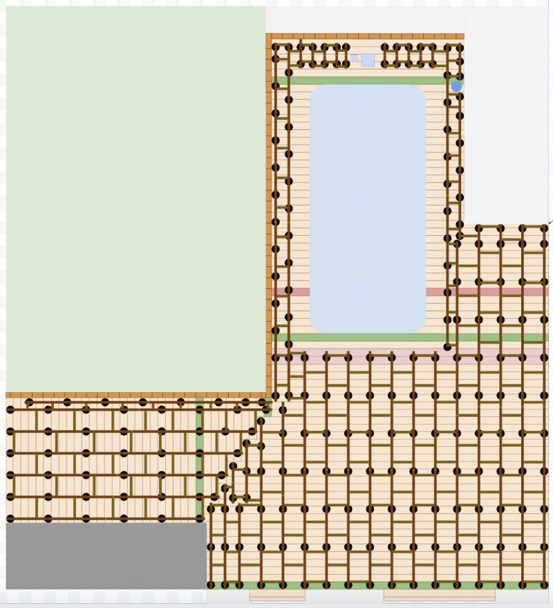

Je réalise actuellement la pose d'une terrasse en bois composite du seuil de porte jusqu'à la piscine (+ contour). La pose se fait sur gravier 8/16 + plots avec lambourdes exotiques cl.4.
Les lames sont fixés avec un système de clips, pas de vis apparentes.
Mes questions portent sur des points techniques notamment pour :
La fixation au seuil de porte. Je vais avoir l'equivalent d'une lame et demi au niveau du seuil de porte qui est en béton.
Comment fixer les lames composites sur ce support ? Mèche béton + vis ?
Faut-il ajouter une sorte de "cale" sous les lames à cet endroit pour laisser "aérer" ? Peut être une bande caoutchouc style : https://www.amazon.fr/Lot-2000-50-10-20/dp/B08VF9PD6G/ref=sr[...]mFtZT1zcF9tdGY&th=1
J'ai une dalle béton autour de la piscine (~20cm tout autour), qui est normalement au même niveau que le seuil de porte.
Comment fixer les lames dessus ? Elles seront parallèles à la piscine, avec 2 lambourdes par lames mais je dois, je pense, aussi la fixer sur le béton ? Est-ce que je dois faire un truc similaire au seuil de porte ?

Jérémy.G a écrit:La pose se fait sur gravier 8/16
Je pense et espère que sous cette couche de gravier, il y a une couche de tout-venant bien tassé à la plaque vibrante ?
Quelle épaisseur cette couche de gravier ?
Quel type de gravier ? ; du concassé ?
Il a été tassé à la plaque vibrante ?
Un film géotextile a au préalable été posé ?
Quelle marque et modèle de lame composite ?
Il faut à minima mettre des petites cales entre seuil et lame
Il ne faut pas fixer les lames sur le seuil avec des vis, c'est pas bon pour la dilatation...
Il n'y a donc aucune pente sur cette terrasse, même autour de la piscine ?
il ne faut pas fixer les lames sur le pourtour béton piscine.
pour moi tes lames sont perpendiculaires à la longueur de la piscine !
il faudrait tout rehausser afin de mettre une mini lambourde sur le pourtour béton, et idem pour seuil de porte.

Bonjour JC et merci pour les retour que je complète.
Il y a effectivement une terre et du tout venant déjà bien tassée.
Cela dépend des endroits, on va de 4cm autour de la piscine (il y avait déjà des graviers autour), à 6/7cm dans les zones les plus fréquentées.
Il me semble du concassé oui.
Non
Oui (180ml/g)
Silvadec - Imitation ipé brossé
Plutôt une colle du coup ? Ou alors un petit tasseau plat fixer au seuil et mettre un clips ?
Pour l'instant je n'ai pu savoir exactement
Donc je les fait "reposer" sur ce genre de caoutchouc ?
C'est ça, comme sur le plan
Dans l'objectif de fixer la lame avec un clips sur la lambourde ?

Jérémy.G a écrit:Quelle marque et modèle de lame composite ?
J'espère que tu vas tomber sur une bonne série car il y a pas mal de problème avec cette marque...
https://www.forumconstruire.com/construire/topic-418445-tach[...]-terrasse-composite.php
Disons que les préconisations de pose de Silvadec ne seront pas respectées. Et si tu te retrouves avec des désordres, tâches ou défaut d'aspect, adieu la garantie car non respect des consignes...
Non respect préconisations pose...
