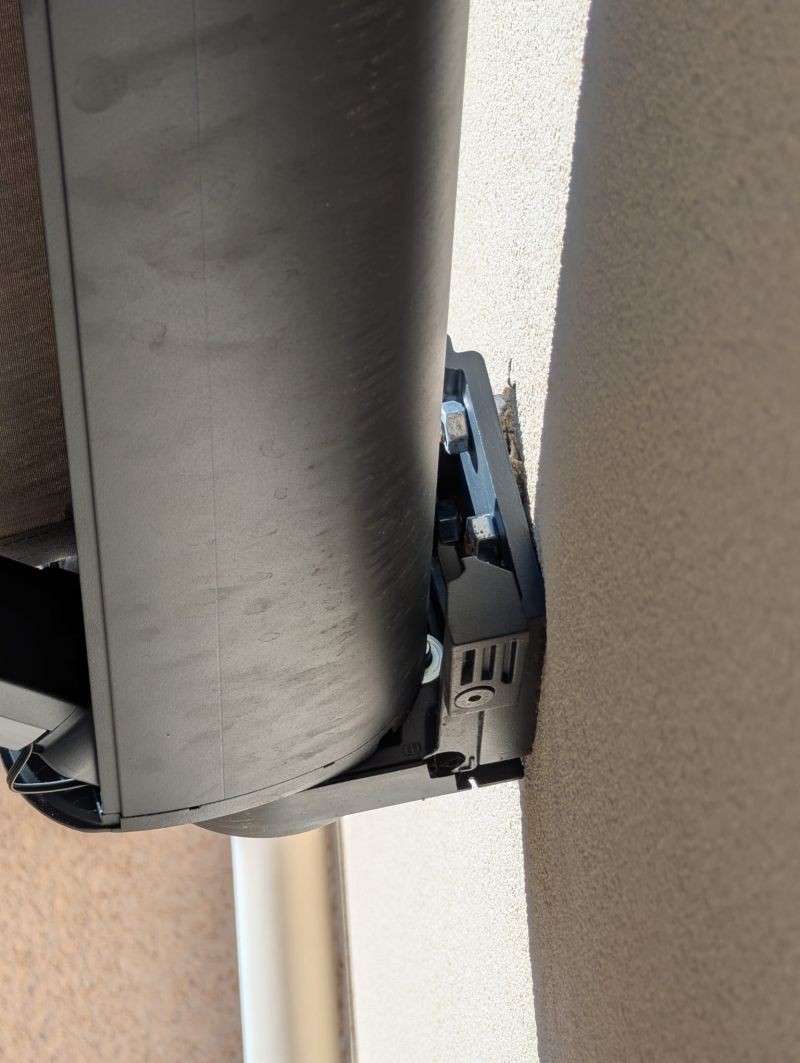

J'ai acheté un store banne chez Leroy Merlin.
Ils ne voulaient pas prendre en charge la pose car j'ai une ITE (polystyrène de 12cm).
Je me suis débrouillé pour la pose avec des tiges filetées et scellement chimique.
Le souci c'est qu'avec le temps les 2 supports de fixation s'inclinent et s'enfoncent en bas dans le mur.
Le fait que le store banne motorisé de 4.1 x 3.5 m soit doté de seulement 2 fixations ne doit pas aider.
Pour l'instant ça tient mais j'aimerai trouver une solution avant que le store s'affaisse encore plus ou que l'ITE soit perforée.
J'ai pensé à des plaques d'acier à positionner entre les supports du store et le mur afin de répartir la pression sur la façade.
J'ai vu un cas dans le forum ou on conseillait la découpe du polystyrène et la mise en place de cales en téflon, je ne visualise pas comment ça fonctionne.
Bref j'aimerai savoir ce qu'il convient de faire et si quelqu'un peut m'indiquer un artisan / une entreprise qui pourrait gérer le souci.

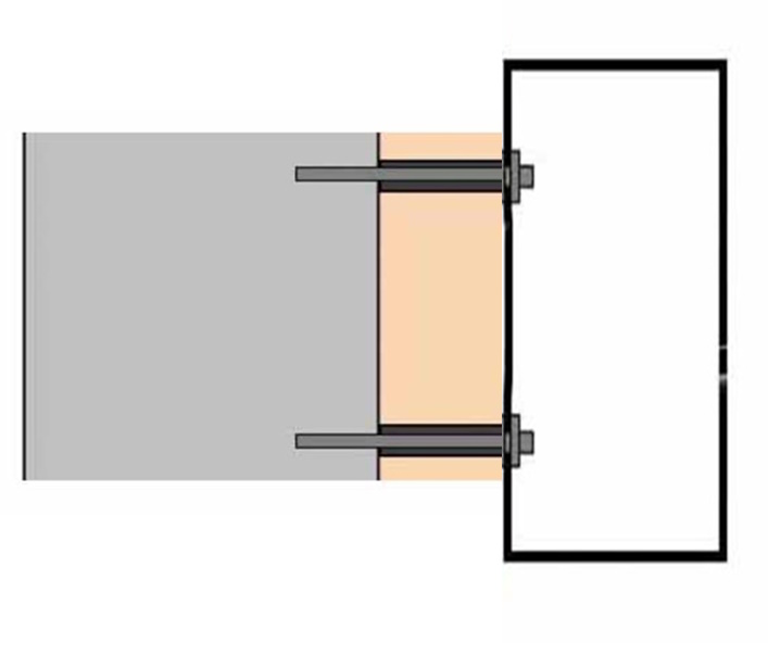

Elles ont quel diamètre tes tiges filetées ?
Tu pourrais faire une platine avec des tubes acier et un plat acier soudé entre eux.
Ainsi la fixation sera beaucoup plus rigide, donc plus solide

En gros, tu aurais une platine comme celle-ci :

Les tiges c'est du 10mm.
Si je comprends bien ton schéma tu préconises une platine au dessus de l'ITE ?

lebaleze95 a écrit:Les tiges c'est du 10mm.
c'est bien trop petit en rapport au porte à faux, au poids du store et aux contraintes sur celui-ci lorsqu'il est ouvert et exposé aux vents.
oui, pour ne pas dégrader ton isolation

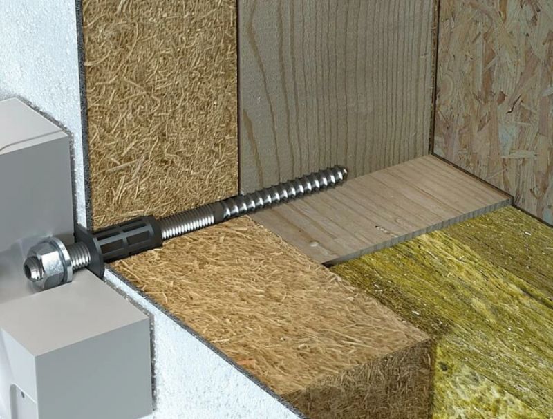

stephplr77 a écrit:Regarde ceci
https://www.fischer.fr/fr-fr/produits/fixation-sur-etics-iso[...]max-12-et-16/thermax-12
Ca fait plusieurs fois que je vois ce genre de fixation conseillée dans le forum. Ca a l'air sympa mais ça ne résous pas le problème de porte à faux avec l'épaisseur de l'isolation. Ok c'est un peu mieux qu'une tige filetée classique pour réduire le "pont thermique" mais ça reste une tige filetée avec les mêmes contraintes mécaniques.
Dept : Val D Oise
Faudrait peut être adapter le diamètre de la tige. Contacter leur service technique au besoin .
Logiquement le produit est prévu pour
Messages : Env. 40000
De : Sur Le Forum (77)
Ancienneté : + de 22 ans
stephplr77 a écrit:Faudrait peut être adapter le diamètre de la tige.
oui, celle que tu proposes est en 12mm de diamètre ; c'est déjà beaucoup mieux.
perso, à choisir ce procédé, je partirais sur du 16mm

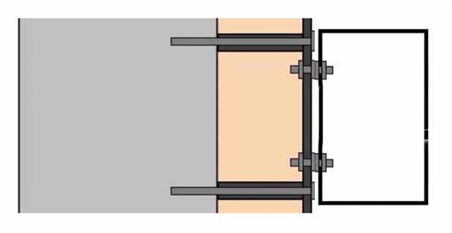

J'avais ce système de platine aussi épaisse que l'ITE.
https://www.iso-exterieure.fr/dossier-2-la-technique/07-les-[...]de-montage-ump-alu-tri/
Sur la video on voit des vis et des chevilles, mais dans mon cas cela avait été taraudé directement dans la platine pour la fixation du store.

lebaleze95 a écrit:Il propose un tarif tout compris à 700€ avec l'ajout d'entretoises (des tubes) et en décalant les fixations
Je ne visionne pas très bien la solution "entretoises" mais il semble avoir une bonne réputation.
oui, ça peut suffire.
il insère des tubes dans les tiges filetées pour apporter de la stabilité.

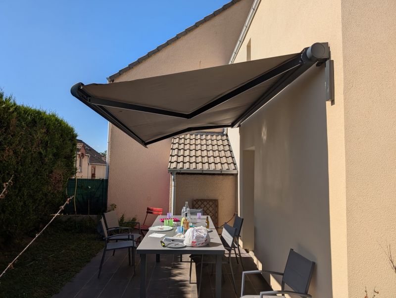

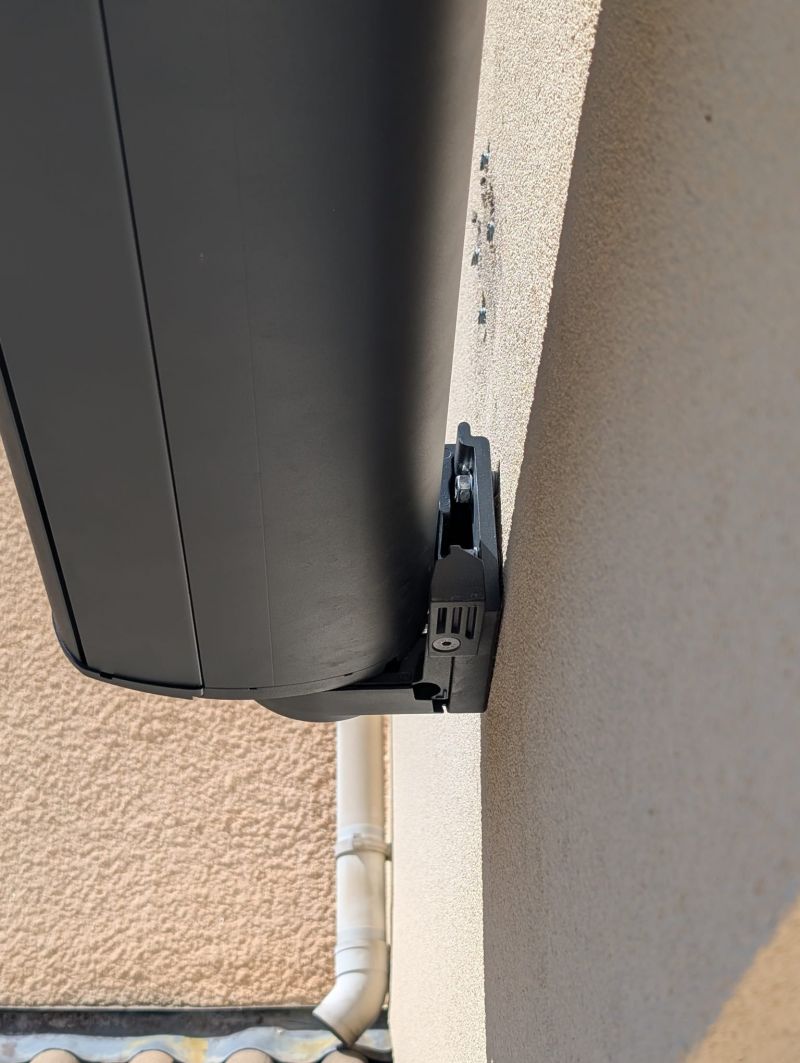

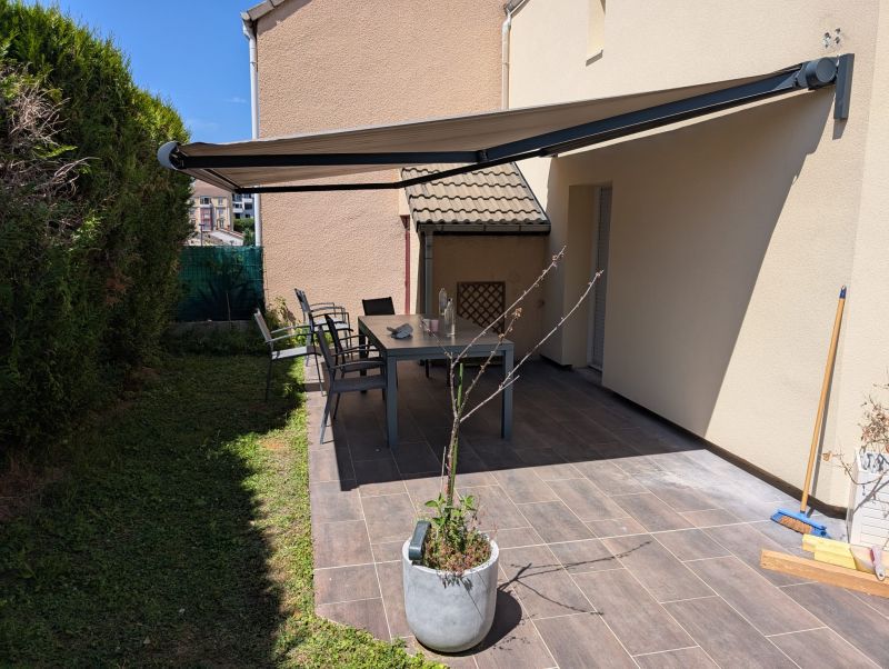

Voilà, le job a été fait ce jour avec les entretoises tubulaires.
Ils ont mis 5 heures en tout, il a été un peu difficile de bien positionner les pattes dans les supports avec la planéité du mur.
Reste à boucher les trous...
Merci à tous

Env. 10 message Gironde
Bonjour à tous.
J'ai exactement le même problème !
Ancienneté : + de 4 mois
Env. 50 message Bas Rhin
Merci pour ce sujet très instructif, je prends bonne note de vos retours avant de me lancer dans la pose d’un store banne de 5 x 3,5 m sur une ossature bois avec isolation extérieure de 6 cm.
Après réflexion, et quelques heures à retourner Internet comme un maçon devant un mur pas droit, je pense partir sur des TOX Thermoproof Wood M12 meilleur prix sur trouvés chez beschlagswelt.de
Je ne manquerai pas de compléter ce post avec quelques photos une fois le chantier terminé, histoire d’aider les prochains bricoleurs qui, comme moi, se posent les bonnes questions avant de percer leur façade avec une légère appréhension et beaucoup d’espoir.
À suivre donc !
Bonjour plaquisteheureux,
Puisque je dois manifestement justifier mon intervention, je vais le faire.
Mon message a simplement pour objectif de partager la solution que je compte utiliser pour fixer un store banne sur une maison à ossature bois avec isolation extérieure. C’est précisément cette problématique qui m’a conduit à ce sujet.
J’ai bien lu l’ensemble des échanges et c’est d’ailleurs ici que j’ai découvert les fixations proposées par stephplr77. J’ai retenu le même principe, mais dans une version spécifiquement conçue pour un ancrage dans une structure en bois.
Je vais donc utiliser ces fixations adaptées, sans platine rapportée ni entretoise fabriquée sur mesure. Une fois l’installation réalisée, je reviendrai publier quelques photos ainsi qu’un retour d’expérience, afin que cela puisse servir à d’autres personnes confrontées au même problème.
Il ne s’agit donc pas de faire de la publicité, mais simplement de partager une solution et son résultat, ce qui me semble être le principe même d’un forum.
Au regard de votre ancienneté et de votre participation importante sur ce forum, vous savez certainement qu’un retour d’expérience peut être utile aux prochains lecteurs. À l’inverse, une remarque qui ne contient ni argument technique ni conseil concret n’apporte pas grand-chose au sujet.
Si vous voyez un problème technique précis dans la méthode envisagée (mon isolation et donc mon déport, n'est que de 6cm) je suis bien entendu intéressé par vos arguments.
Dept : Bas Rhin
Oui, bien sûr que je vois un problème à votre solution. La pièce noire que l'on voit sur l'image devrait faire l'épaisseur de l'isolant ! Sans quoi il va y avoir un tassement au moment du serrage, et vous allez avoir le même problème décrit dans le sujet initial de ce post.
