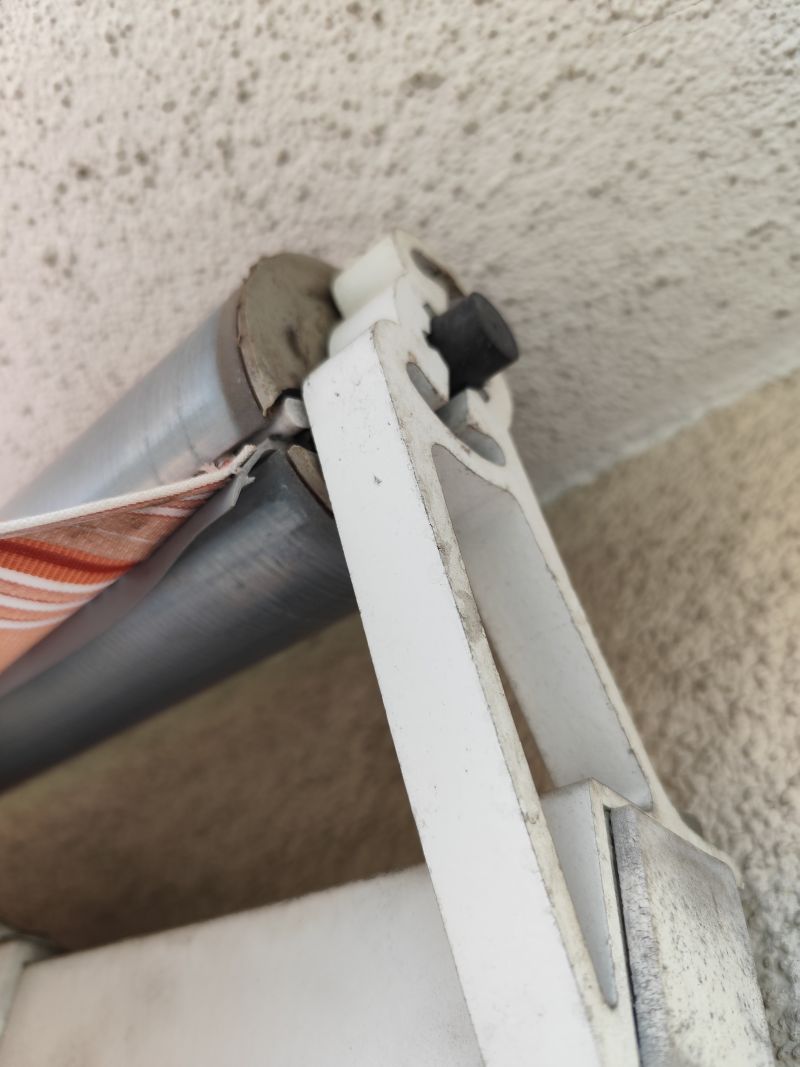

Je souhaite remplacer le vieux store de mon store banne. Il doit etre plus vieux que moi. Pour en acheter un autre, je dois connaitre la finition supérieure et aussi démonter l'ancien store. En bas pas de soucis jonc 6mm mais en haut je galère un peu à connaitre la finition mais surtout à retirer la toile. Pouvez vous m'aider?

Malheureusement pas de réponses:(, j'ai découpé le store banne à raz et sanglé les barres, mais je n'arrive pas à faire coulisser le rideau. Est ce que je dois démonter les 2 extrémités? Merci à tous pour votre aide comme toujours précieuses!

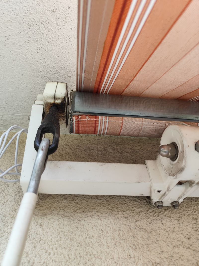

Je vais tenter d'expliquer: Il faut d'abord déposer le rouleau pour cela il faut écarter le support gauche ( ou se trouve la manivelle) je vois mal sur la photo mais il me semble qu'il y a une petite vis en dessous à retirer puis tirer le rouleau pour le sortir du support droit. Pour faire glisser la toile il faut dérouler la toile entièrement, retirer l'arrêtoir en plastique de la glissière puis tirer sur la toile pour faire glisser le jonc.
Le diamètre du jonc du rouleau doit être le même 6mm
Il doit être possible de retirer la toile sans déposer le rouleau mais ça va être galère pour remettre la nouvelle toile
J'espère que je me suis fait comprendre. Cdlt

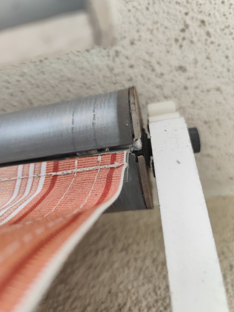

Bonjour Jedburg et merci beaucoup. J'ai déjà retirer toute la toile sauf une petite partie supérieure car je n'arrivais pas à tirer la toile. C'est l'arretoir en plastique de la glissière que je ne vois pas bien. Je te prends une autre photo tout à l'heure

Ca ressemble à un morceau de jonc taillé en pointe et enfoncé dans la glissière pour empêcher la toile de sortir. il me semble l'apercevoir sur la photo du support droit ( le petit rond blanc )

Oui je les vois j'ai fait un zoom. Tu penses que je peux retirer celui de droite et faire coulisser le reste sans déposer le rouleau? Je me demandais à quoi ça servait mais tu as raison ils ne dépassent pas 5cm

Tu peux essayer, peut être que ça passe. Pour retirer l'arrêtoir une pince à bec fin ou un petit tournevis.

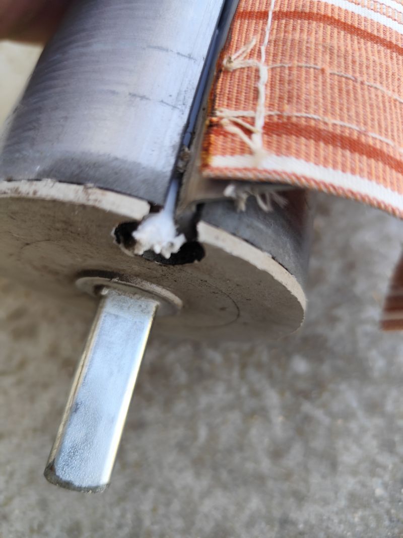

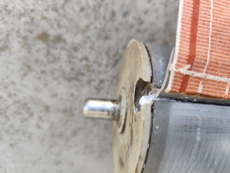

Je l'ai fait tomber sans soucis mais impossible d'enlever les joncs. Les plaques circulaires sur la côte vous pensez que je peux les retirer avec un marteau et petit tournevis. Le jonc
Blanc se détériore des que j'essai de la prendre. Merci a tous

Je ne le conseille pas, vous ne gagneriez pas grand chose en place et risque de détérioration. Essayez de pousser la toile à l'intérieur pour soulager le jonc et en même temps tirer le jonc avec une pince à bec fin.

Autre possibilité: vous percez le jonc avec un foret de 1 ou 1,5 mm pour pouvoir enfiler un fil de fer et tirer. Mettre un peu de lubrifiant sur le jonc pourrait aussi aider.

Malheureusement il ne vient vraiment pas la tête se détériore avec la pince a bec

Peut être avec un cutter, couper le jonc de la toile et retirer les deux en même temps ?

C'est tout bon un chasse goupilles et de la wd40 silicone merci beaucoup Jedburg
