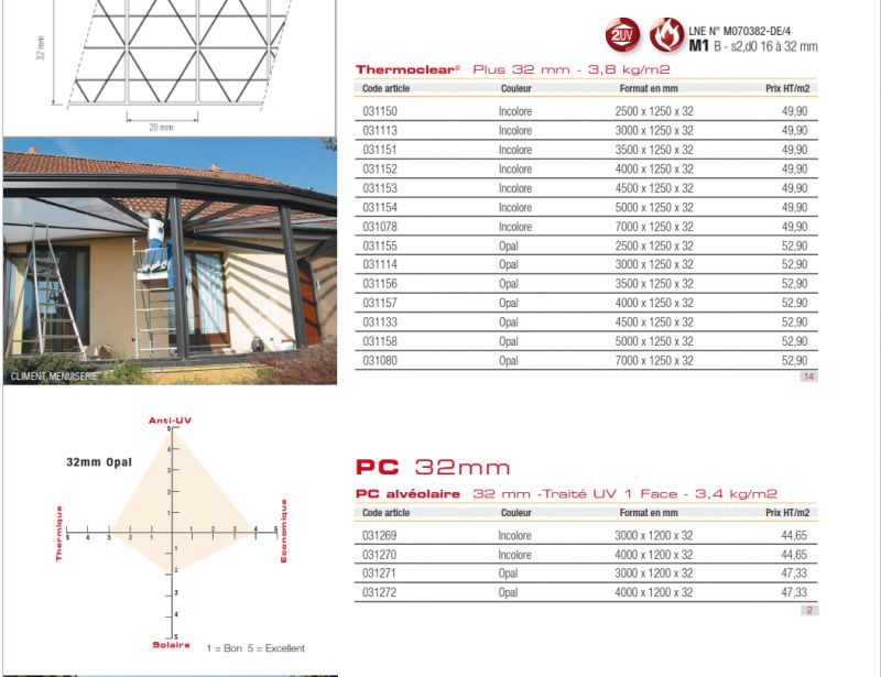

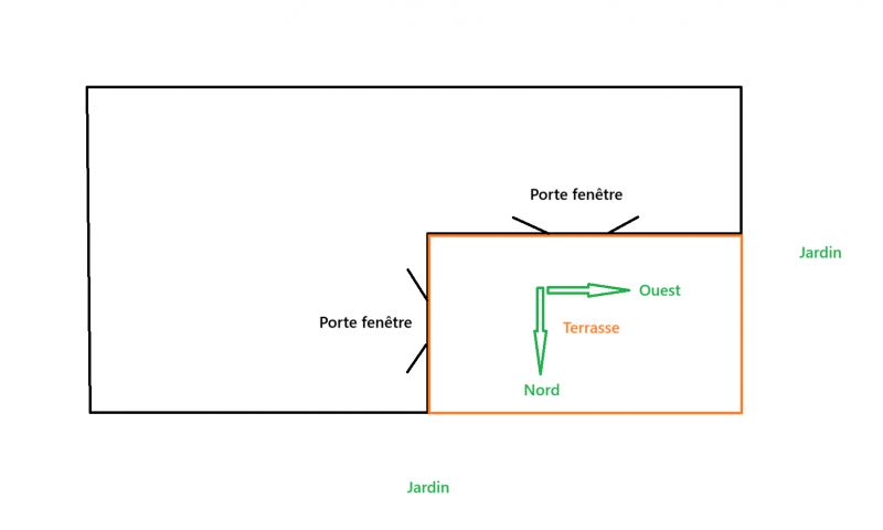

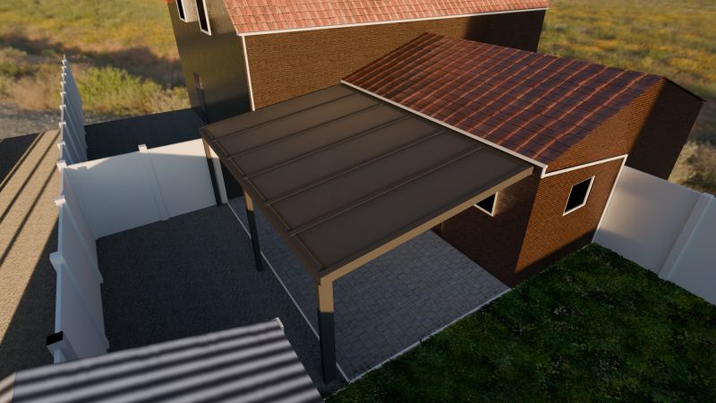

Je suis sur le point de construire ma pergola sur un terrasse qui est orientée nord-ouest et la pergola sera adossé sur le mur qui donne sur le nord.
En été, la terrasse est à moitié ensoleillée en début d'après midi, puis complètement à partir de 16h jusqu’au coucher du soleil, en hiver Beaucoup moins.
Je me demande donc s’il est préférable d’opter pour du polycarbonate transparent ou opale pour la toiture.
Avez-vous des conseils ou des retours d’expérience à ce sujet ? J'ai peur de perdre trop en luminosité avec du opalin, ou trop chaud avec du transparent (la maison n'étant pas dès plus lumineuse non plus)
Merci d'avance

J'ai du polycarbonate de 32 mm avec protection UV et transparent.
Je peux marcher dessus sans danger pour nettoyer de temps a autre (1 foi au bout de 5 ans)

Merci pour votre retour, ceci pourra m'aider à faire le meilleur choix.
Votre pergola avec les stores est superbe. Elle est orienté dans quelle sens ?
Sur la photo les plaques ressemblent plus à du opales avec le blanc laiteux. Niveau luminosité vous en êtes ravi ?

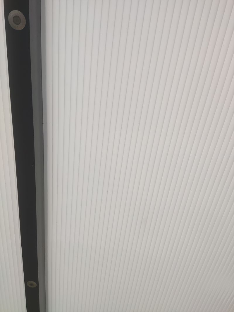

Bonsoir w36xb2w, est-ce que tu pourrais prendre une photo de tes plaques de toit d'un peu plus près? Est ce que les alvéoles sont très visibles?

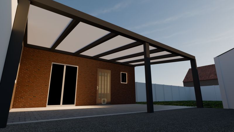

Merci pour vos photos, on peut voir que la perte de luminosité est plutôt faible, je vais sûrement partir sur le même type de polycarbonate pour éviter l'effet de serre.

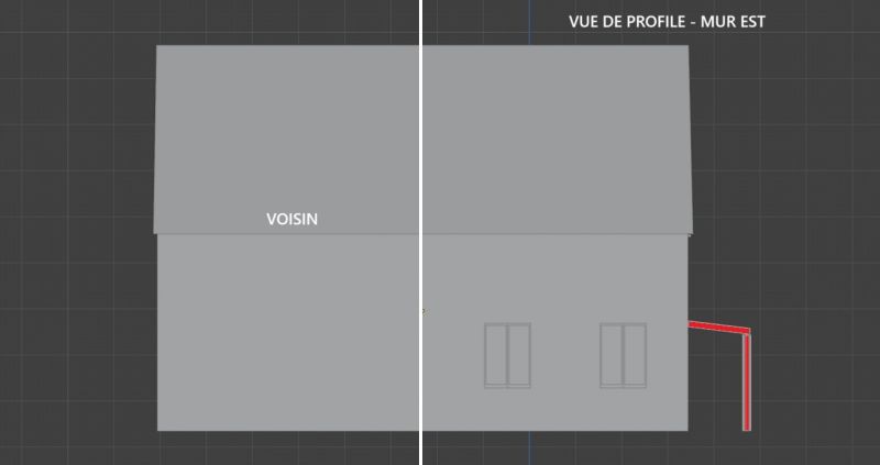

Mon inquiétude est surtout la perte de luminosité. Vieille maison, donc murs épais, donc ébrasements de fenêtres de 60 cm au moins. Ça empêche beaucoup la lumière de rentrer.
Et la pergola servirait aussi et surtout à éviter l'eau au pied de la maison. Il faut que je dessine tout ça pour voir comment placer la gouttière pour que ça ne soit pas trop moche.

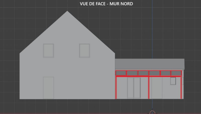

w36xb2w peux-tu me dire a ec quel logiciel tu as fais la vie 3d de ta pergola stp? Merci
Dept : Gers
Un vieil archi 3d

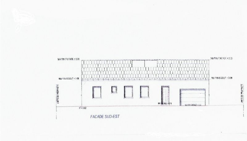

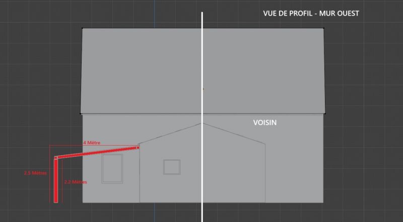

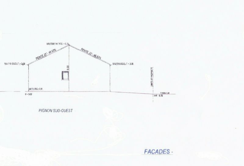

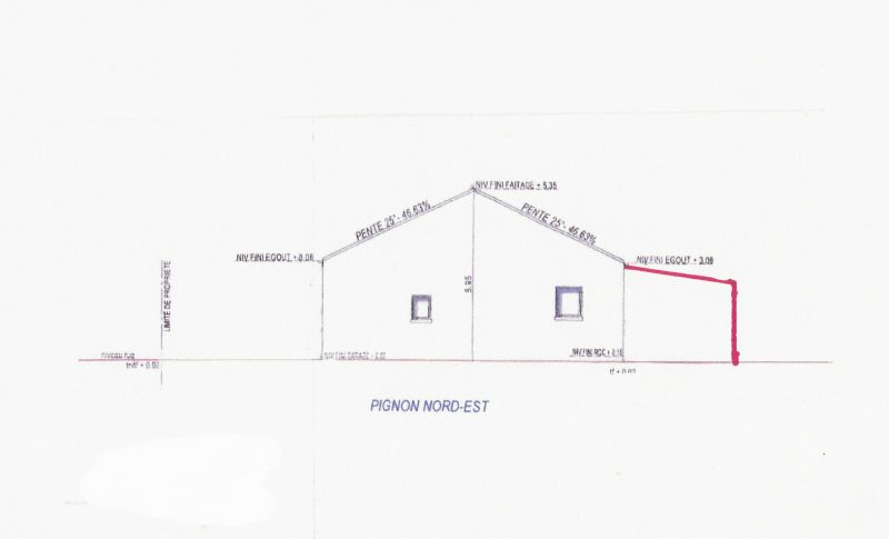

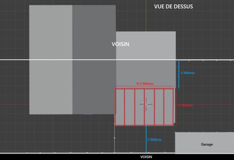

je suis allé à la mairie pour la déclaration préalable et j'ai du coup fait les plans et projections.
Mais je me heurte à un petit souci, je dois être a 3 mètres en limite séparative, et il se trouve que je suis a 2.9 mètres.
Est-ce qu'ils sont flexible ou pas du tous ? La mairie ne gère pas elle même le dossier car c'est PLUI ((Plan Local d'Urbanisme Intercommunal)
Tu fausses la côte.
Ou tu réduits que sur le plan la longueur de pergola.
Ca passera peut être.
