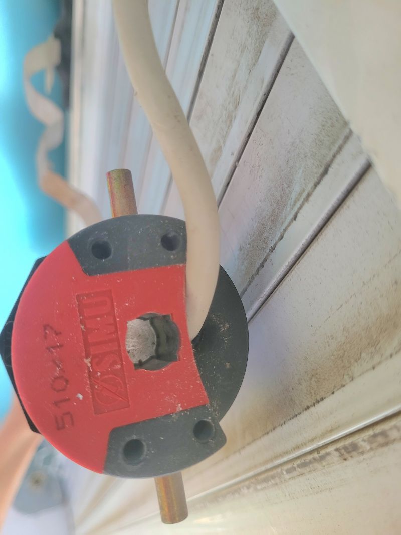

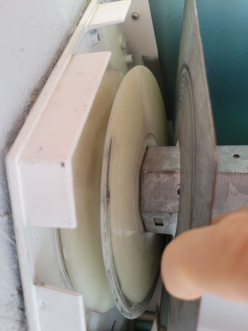

Mon volant ne remonte plus mais on entend bien le bruit du moteur. En me renseignant un peu, il semblerait que ce soit un problème de condensateur.
Je souhaite donc démonter mon volet, cependant je ne vois pas comment y accéder.
Pouvez vous m'éclairer ?
Merci par avance.

La solution est à l'autre bout !
Faites une photo pour déterminer le type d'embout.

Bonjour, commencez par enlever les rails de guidage du volet.

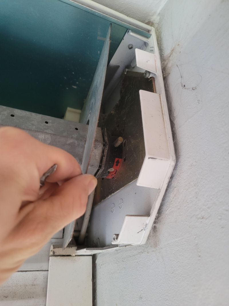

Env. 20 message Loir Et Cher

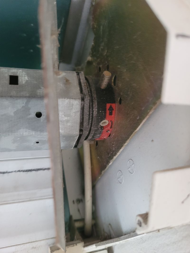

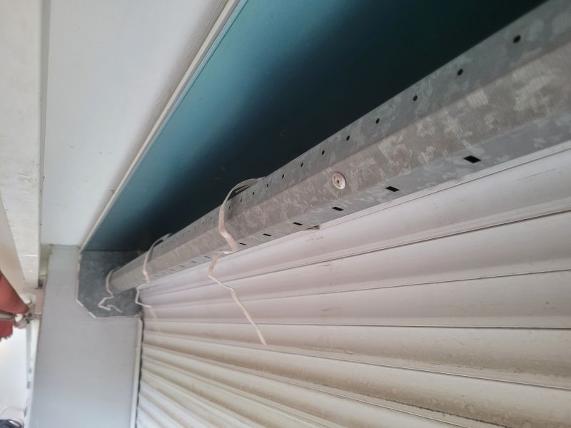

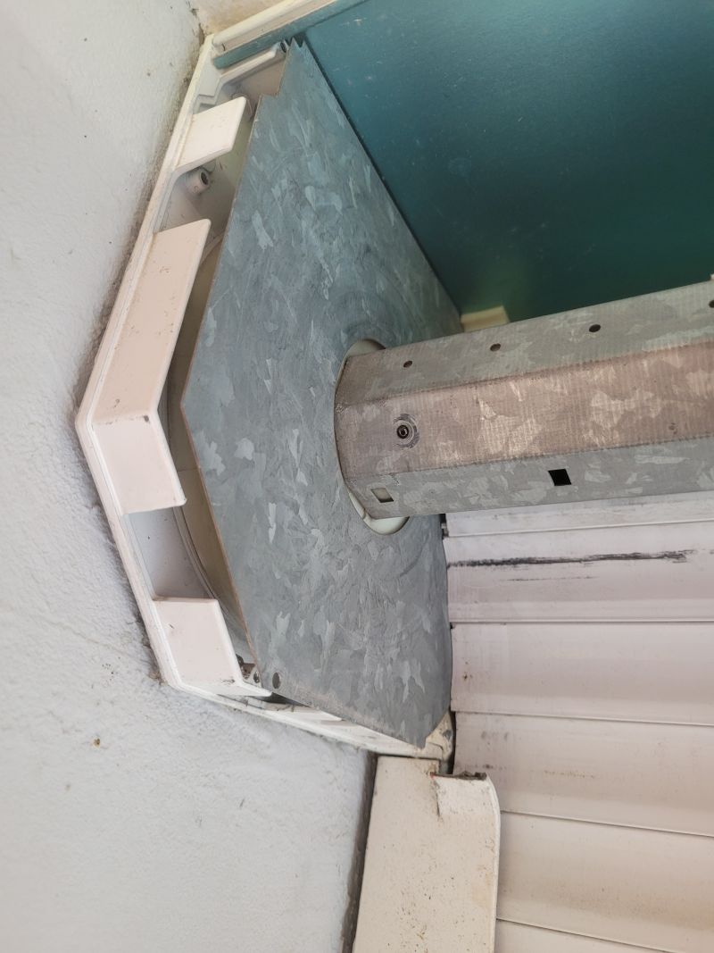

Voici l'autre coté, je vois pas où je peux dévisser ou declipser quelque chose.
Merci de votre aide.

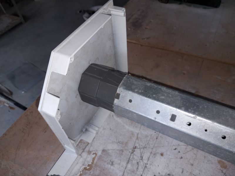

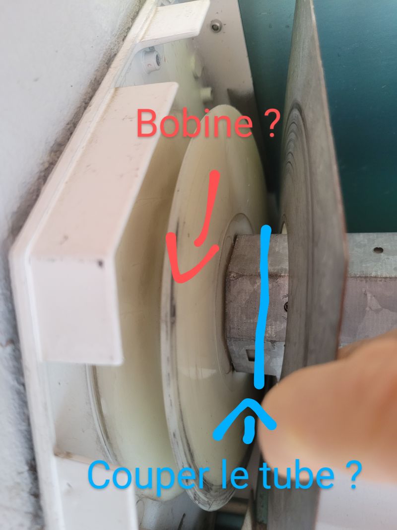

Tel que votre volet est assemblé, vous ne pouvez pas déposer votre tube octo de 60 et accéder à votre moteur Simu.
A gauche, détruisez la bobine et couper le tube à 60 mm du fond de la joue en zamack. (par exemple avec une scie sabre à batterie)
Vous pouvez alors  sortir votre tube  et en perçant le rivet, sortir votre moteur Simu.

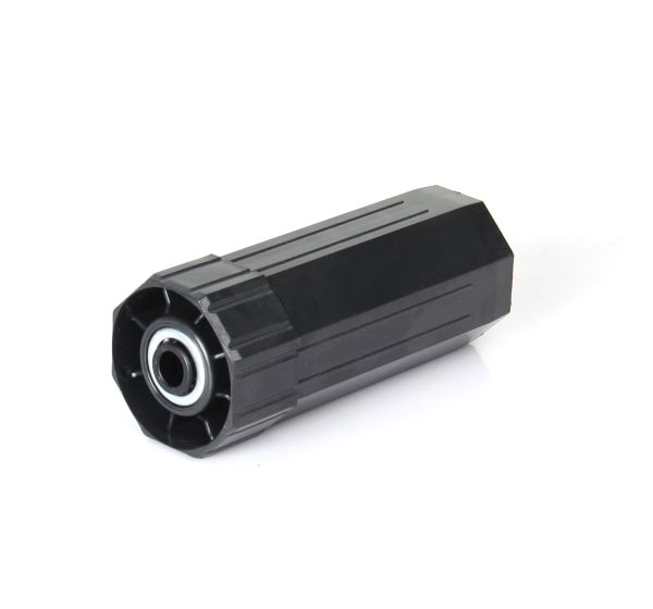

Pour le remontage, utiliser l'embout octo avec le roulement à bille livré avec (28X12) Moins de 5 €.
Rien de + simple !

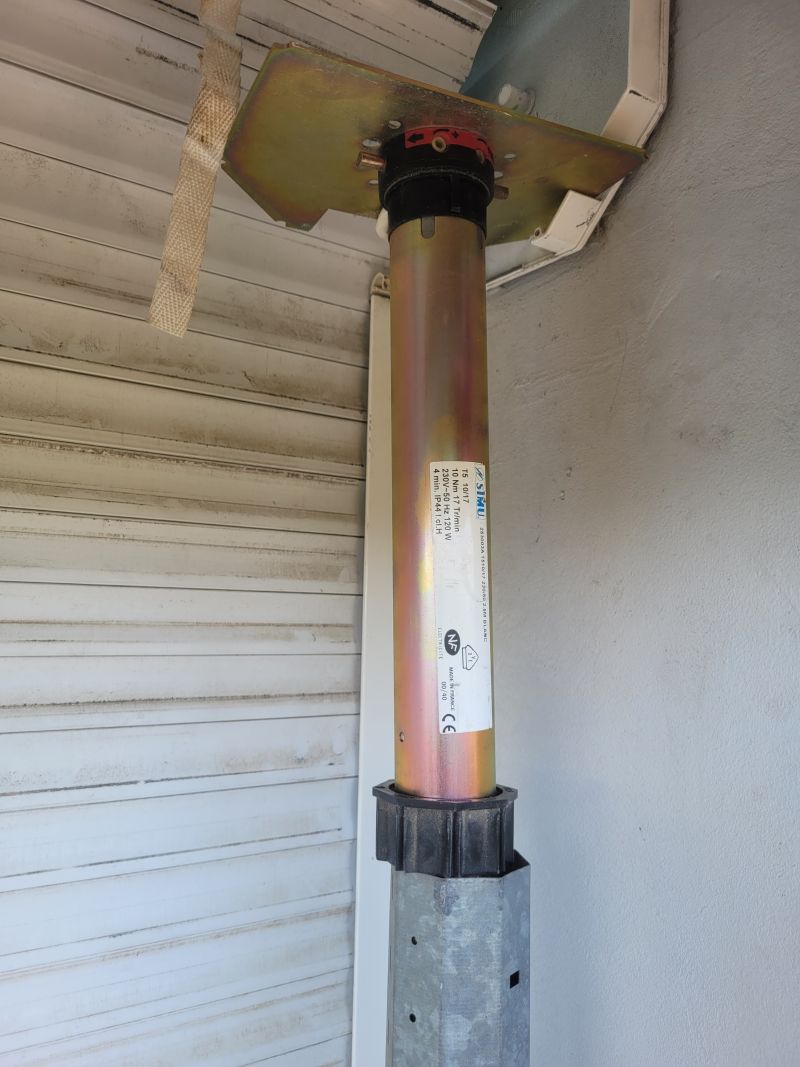

Merci pour la réponse. Est ce que ça correspond à cela ?
Dept : Loir Et Cher
Apparemment, je parle dans le vide. !
Jmbzh41 Exact.
Cela ressemblera à cela :
Il faudra bien sûr re-enfiler la flasque auparavant et immobiliser l'embout avec une vis ou deux. La course de 30 mm permettra de replacer le moteur.

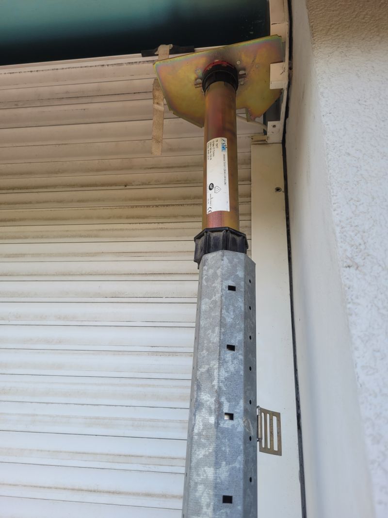

Mon problème et plus sur le fait de changer le condensateur, ou tout le moteur. C'est un somfy ipso 10 rts .

J'ai pu récupérer ma disqueuse, j ai donc pu découper le côté indiqué plus haut sans trop de problème, maintenant que c'est désolidarisé je veux enlever l'arbre mais il bloque au niveau du moteur, je ne vois pas ce qui bloque, il y a un rivet mais celui ci est au delà du moteur donc ça ne peut pas être ça qui bloque.
Avez vous une idée ?
Dept : Loir Et Cher
Vraisemblablement l'attache de la sangle.

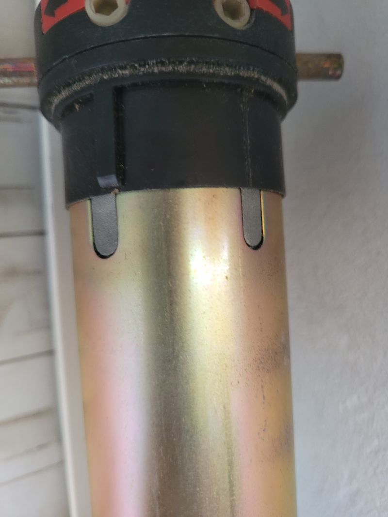

C est bon j ai réussi en tordant légèrement l'attache métallique.

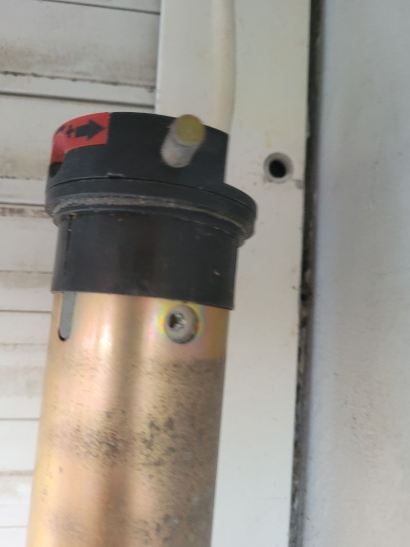

Maintenant j'ai autre problème, comment accéder au condensateur, j essaye de demonter la tête du moteur mais rien qui se dévisse ou se pousse j ai l'impression...
Dept : Loir Et Cher
Pour sortir la tête de votre moteur, tapotez alternativement et gentiment sur les oreilles (les 2 tiges) avec un petit marteau.
